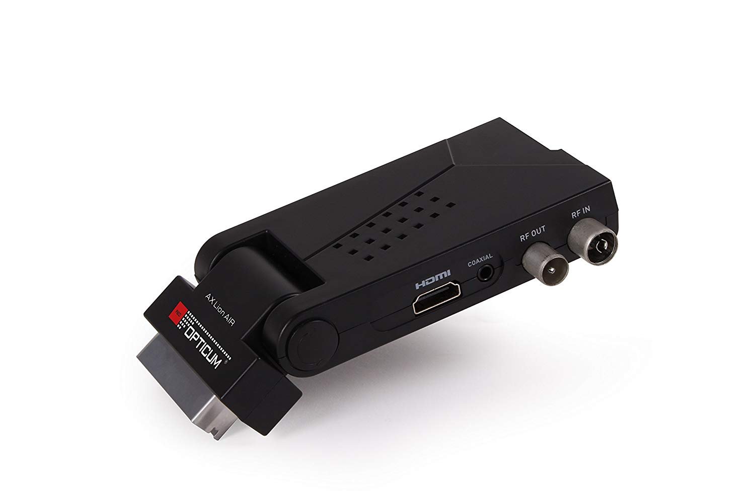

Ik wil een kleine DVB T2 goedkope ontvanger kopen voor mijn camper. Ik kan met mijn Grundig tv geen NPO 1,2 en 3 meer ontvangen vanwege DVB T2. Welke is een aanrader?
maja
kijk maar even naar de paar laatste antwoorden van o.a. mij in deze thread. die ontvanger is erg eenvoudig maar doeltreffend.
aangepast door ton68
Zelf heb ik de Xoro 7619 gekocht. Is aan besluiten op 12 volt en heeft zowel een scart aansluiting als een HDMI -aansluiting.
Maar er zijn genoeg andere goede- en goedkope FTA-ontvangers te koop . Bekende merken zijn Technisat, Philips, Xoro en Strong.

De meeste tv's kunnen niets aanvangen met de huidige DVB T2 standaard welke o.a. digitenne gebruikt. Ik heb zelf een Sony UHD tv met ingebouwde tuner die vindt helemaal 0,0 met mijn buitenantenne. toestel is van 2018 dus vrij recent. Je hebt toch echt meestal een decoder nodig
Klopt, alleen TV's met DVB-T2 H.265/HEVC on board kunnen met het nieuwe signaal overweg. En dat zijn lang niet alle TV's die momenteel in de winkels staan. Oudere TV's al helemaal niet.

Inderdaad, een paar jaar geleden begonnen sommige merken deze standaard te voeren. In 2016 en 2017 was dit zeker nog niet algemeen. Kijk dus voor goed in de specificaties van een TV als je via de ether naar de NPO (en mogelijk Duitse zenders) wilt kijken rechtstreeks via jouw TV.
En anders heb je een goedkoop settopboxje nodig.

Uiteindelijk is het belangrijk om te weten of je met een TV of met extra receiver (dus los kastje + tweede afstandbediening) overweg kunt.
De doorsnee ontvangers voor DVB-T2 HEVC zijn niet heel duur, het verschil zit hem in de FTA en mogelijke PayTV optie die voor de Nederlandse en Belgische basis zenders via die digitale terrestrische uitzending ontvangen kan worden. Ergo je moet ook altijd weten wat voor combinatie nodig is!
En let op, de commerciële zenders in HD via de HEVC gebruiken nagenoeg allemaal een codering via CI+ of smartcard. Dat moet dus wel ook mogelijk zijn in die goedkope receiver!!!

Voor de Nederlandse DVB-T2 is een H.265 HEVC compatibele ontvanger nodig. Een kaart en/of CI module is niet meer relevant. Voor de gecodeerde zenders is op dit moment geen extern alternatief! Of dit ooit (weer) komt ligt geheel bij de KPN.. Alleen de publieken en de regionale zender(s) zijn op een alternatieve ontvanger te ontvangen.
