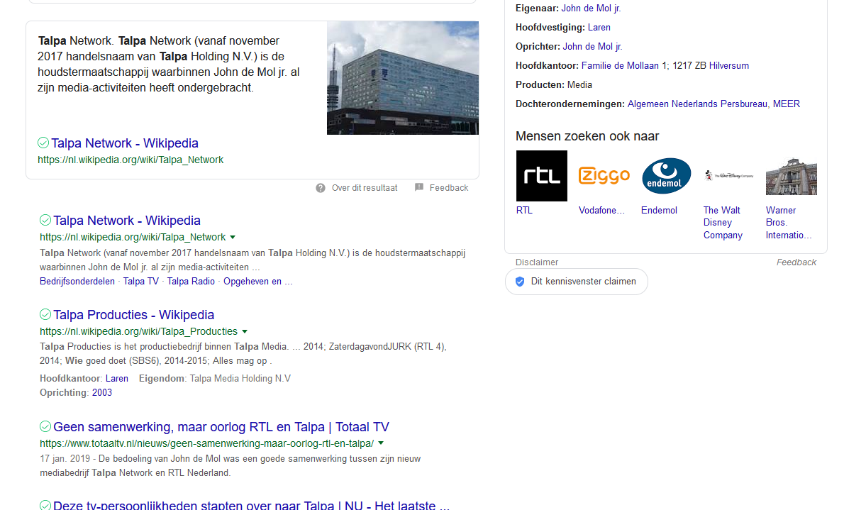

Je had het over Talpa, was dat niet rtl8?

RTL8 opnemen als we weten dat op SBS6 dit spelletje al gespeeld wordt tijdens een avondvullende film

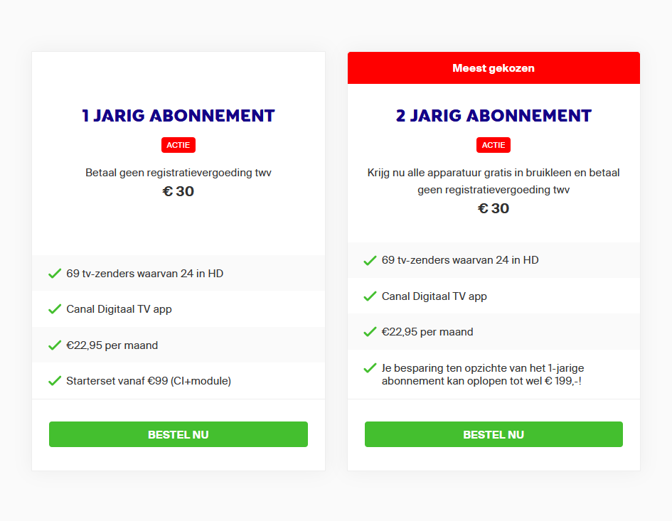

Mocht er iemand geïnteresseerd zijn in een CD kaart (oranje) dan heb ik er nog een liggen.
Vanzelfsprekend is het abonnement opgezegd maar, die kan men naar wens weer afsluiten.
Dat gaat nog steeds lukken zolang de klant weigert anders klant te worden. Dan is het een klant erbij voor Canal Digitaal of helemaal niets en dan kiezen ze daar nog altijd voor de eerste optie.
aangepast door Penthe
1 jaar een CI-Cam
2 jaar je eigen oud kaartje (zei de support aan de telefoon)
er moet wel verdiend worden aan een abonnee
aangepast door Tonskidutch
gramaticaal
Je Danse Le Mia
Corine
Gewoon bellen en zeggen dat je een 2ehands kaartje kunt kopen en daar graag een abo op wilt afsluiten.
Desnoods geef je 't kaartnummer door om te checken of de kaart wel OK is.
Ben er 99% zeker van dat dat zonder moeite lukt.
Ik heb 1 jaar geleden mijn oude kaart overgedaan aan een Belg. Overnameformulier erbij. Binnen 2 weken had hij beeld als nieuwe abo. Volgens de website (huidig) worden de kaarten gewoon geaccepteerd...
