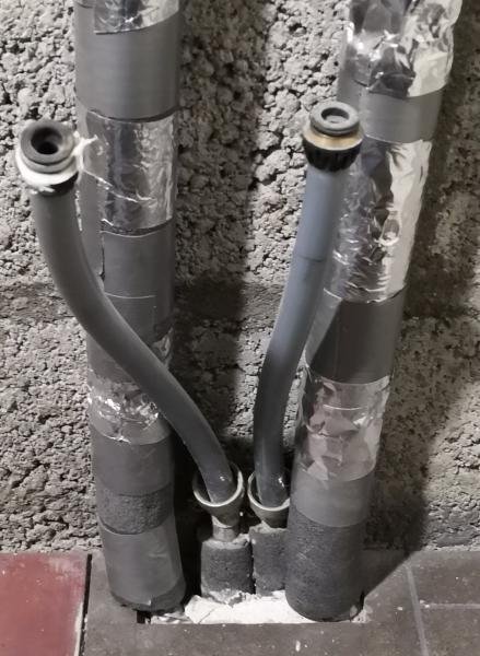

Groepsverdeler is niet nodig, ik mag aannemen dat het maar om één groep gaat.
Maak ff een paar foto's van jouw VV aansluitingen dan kan ik daar beter op
anticiperen.

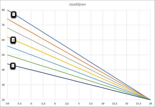

Eerst de verschillende stooklijnen, die had ik beloofd.

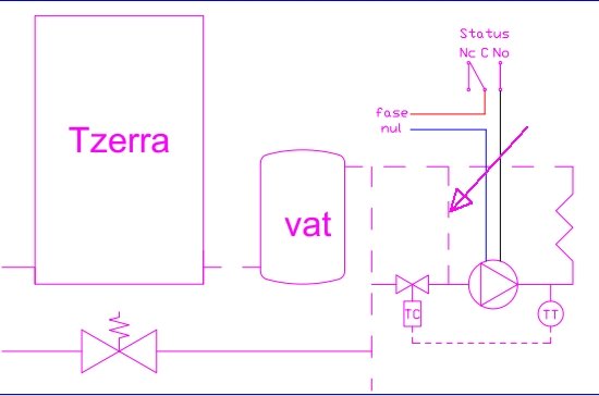

En hier het schema.
55 minuten geleden, Con zei:
Merci 👍
16 minuten geleden, Con zei:
En hier het schema.

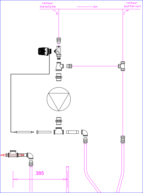

De leiding wat ik aangewezen heb, hoe kan ik deze monteren?
Ik neem aan door losse componenten te gebruiken? en geen verdeler.
Bij een verdeler is dit namelijk een vaste verbinding.

52 minuten geleden, Con zei:
En hier het schema
Elektrische aansluiting is trouwens eenvoudiger als ik eerst dacht.
Bedankt voor de verduideling.👍🏻

Hier een mogelijke oplossing. Is dit wat je bedoelde?
19 minuten geleden, Con zei:
Dat is duidelijk 👍🏻 en hier kan ik iets mee.
Is er een trouwens een speciale reden voor deze tussen afstand van 385mm?
Ik ga dit deze week gewoon eens proberen en zal de bypass op mijn vorige manier opnieuw inregelen.

Die 385 mm is gebaseerd op een aanname van jouw foto.
Dit om aan te geven hoeveel ruimte je nodig hebt om het
te kunnen bouwen.
Als jij de hart-afstanden meet van de 2 leidingen op het
hoogste punt, alwaar de leidingen het meest uit elkaar
zitten kan ik dat corrigeren.
Als je het voorbeeld gaat uitvoeren zal ik de maatvoeringen
van de fittingen erbij zetten en de types.
Maar je weet het inmiddels... 17.00 uur, borreltijd.
PS, ik had geen cad-tekening van de Alpha helaas
daarnaast heb je 2 uitvoeringen, 130 en 180mm lang.

4 minuten geleden, Con zei:
te kunnen bouwen.
van de fittingen erbij zetten.
Oké louter informatief.
En nee hoor dit lukt wel.
Moet toch nog even in het werk bepalen waar ik hem het beste kan monteren.
Super bedankt en ik houd je op de hoogte 👍🏻 en laat ze smaken 🍻

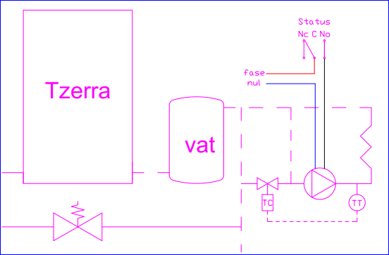

Je kunt overigens, zit ik me net te bedenken, ook de pomp direct aan de 230 Volt hangen.
(hoef je niet te lopen klieren in de ketel)
Want als de ketel niet brand en de ketelpomp niet aan is zal het water over de VV
alleen maar of het stukje hoofdleiding circuleren.
Dan heb je de keus nog om er een thermostaat tussen te hangen welke in de keuken
wordt (of is) geplaatst. Kun je ook nog een beetje warmteafhankelijk de keuken stoken.
Uiteraard reageert daar de ketel niet op, alleen maar als er elders warmtevraag is.

1 uur terug, Con zei:
Je gelooft het niet maar hier was ik afgelopen nacht in bed over aan het nadenken.
Ik heb namelijk nog een tercal pompschakelaar over en dacht dan laat ik die de pomp schakelen.
Afgelopen jaar bij grundfoss geïnformeerd wat een acceptabel maximum schakelingen per uur zijn. (Antwoord: maximaal 4x per uur) en was hierdoor bezorgd over de maximale schakelingen door thermostaat van 6x per uur.
Anderzijds dacht ik als ik dit gebruik en er is geen warmtevraag van de zones dan trekt de vloerverwarmingspomp de warmte uit de radiatoren.
Dus misschien toch beter door de ketel laten regelen.
Zal de hysteresis dan ergens laag moeten laten regelen, dacht zo rond de 25 graden en dan op 2 of 4.
Zomerseizoen moet ik hem dan wel tijdelijk hoger instellen (40 graden).
Maar kan hem ook gewoon via het contact in de ketel laten schakelen, pomp is maar maximaal iets van 28 watt geloof ik en op minimum 2 watt dus aan 1 ampère kom ik nooit.

citaat 1:
Anderzijds dacht ik als ik dit gebruik en er is geen warmtevraag van de zones dan trekt de vloerverwarmings pomp warmte uit de radiatoren.
einde citaat 1.
Nee hoor, tussen de aansluitingen van de VV zoals ik getekend heb is een pure kortsluiting.
Immers, wat de VV pomp uit de retour haalt wordt ook weer de retour ingebracht.
Wet behoudt van massa: wat je eruit haalt moet je er ook weer instoppen.

En stel; 1 radiator vraagt warmte, zeg 100 liter, de ketel levert minimaal 240 liter
dan wordt er 140 liter overgestort door de bypass. Hiervan gaat een deel door
jouw VV en dat schept een extra aanvulling op de buffer en met een deels
afgekoelde overstorttemperatuur.
aangepast door Con
14 minuten geleden, Con zei:
En weer een langere aan tijd van de ketel, net wat we willen hebben, omdat de retour lager wordt geeft dat de ketel een langer modulatie tijd.
Als evohome hierop de aan tijd aanpast dan zou het nog eens iets kunnen worden😃
