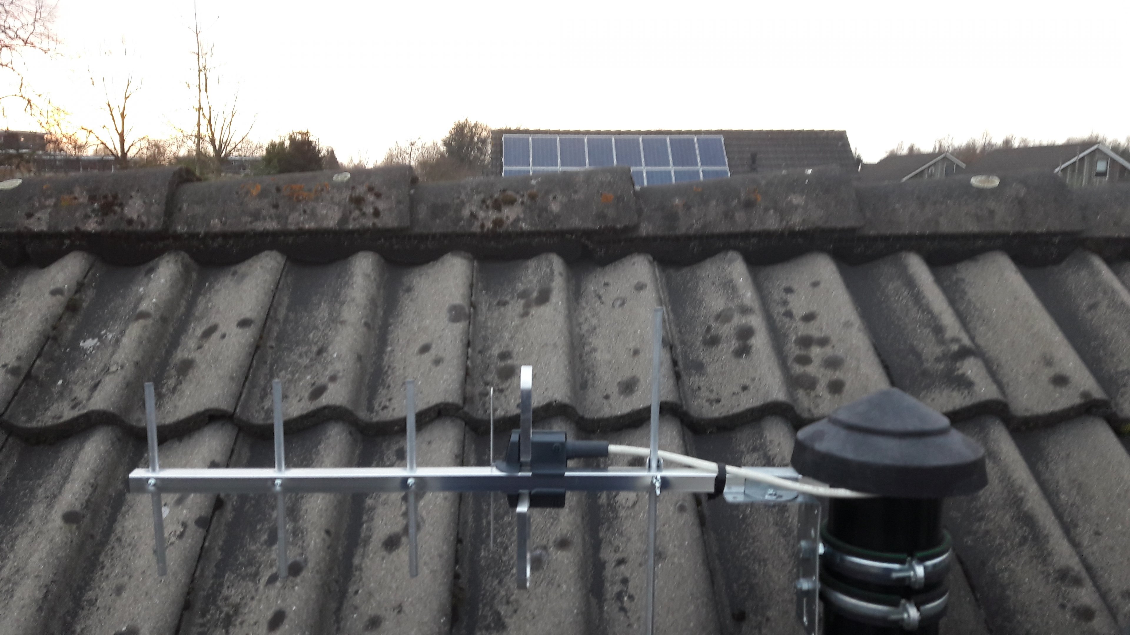

Ik heb vanavond geprobeerd en het is me gelukt de zenders van Wesel binnen te krijgen. De zenders van Zdf komen het sterkste bij mij binnen. Swr, mdr, mdr minder.
Mijn antenne krijgt deze zenders horizontaal binnen vertikaal krijg ik niks binnen.
OFDM misschien houden ze kleve zodat mensen in die streek met een simpele binnenantenne in ieder geval ARD en regionale zenders kunnen kijken.  Misschien is dat wel een mediawet.  Als je kijkt in grensplaatsen als emmerich dan zie allemaal van die grote antennes op dak staan gericht naar Wesel😀

Ik zal nog een kijken of een ricting kan bepalen om hem daar vertikaal op te richten.  Ik was gisteravond vertikaal aan het richten op mijn zolder kamer maar dat leverde niets op. Toen ik hem horizontaal begon te richten gaf de zdf frequentie op eens blokjes.  Ik heb toen een autosearch gedaan en groot deel van die zenderpaketten kwamen er toen in mijn  kanaalijst staan.

Uit de berichten lees ik dat het niet 1,2,3, lukt om de zenders in te scannen dus je zit voor Wesel wel marginaal. Dan zou ik toch wel een antenne kiezen die je qua grootte nog kwijt kunt en of wil betalen.
Het "probleem" met de kleine standaard Yagi antenne die RicardoBelli op de foto laat zien is de lage versterking op de onderste UHF kanalen. Dit type antenne gebruik ik alleen in kanaalgroep uitvoering waarop ze gepiekt zijn (zeldzame antennes). Een antenne die beter scoort qua breedband is met vlindertjes/ brilletjes met een groot V vormig reflectorscherm erachter. Dit zijn o.a. de AOP serie van Kathrein, de Unix serie van Triax of de super bekende Füba XC391 serie maar ook die zijn er in UHF bandgroepen. Bij een lagere hoogste frequentie  levert een antenne altijd meer gain onderin de UHF. Nu heb je voor Wesel minstens kanaal 46 nodig dus een 700 MHz uitvoering van Triax lijkt optimaal.
Overigens is mij niet duidelijk of Triax de antennes werkelijk mechanisch heeft aangepast aan 700 MHz als hoogste frequentie of alleen het filter?
Een raster werkt wel goed breedbandig maar heeft niet zo'n hoge versterking bovenin de UHF.
