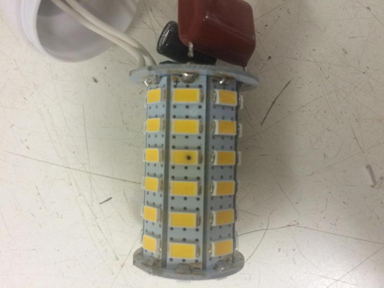

Kheb nu als hobby om te onderzoeken wat er stuk is aan een led-lamp. Ze liggen regelmatig al in de lampen-afval bak bij de bouwmarkt ed.
Wel jammer dat vele exemplaren moeizaam en maar eenmalig te openen zijn.
Het defect is inderdaad vaak heel simpel; > 50 % van de gevallen inderdaad 1 led met zwart stipje, oftewel doorgebrand.
Ook al meerdere exemplaren met slecht knel-contact naar de fitting van de bedrading van fitting naar het printje met electronica; maw eigenlijk niets stuk, maar "te goedkoop" samengesteld.

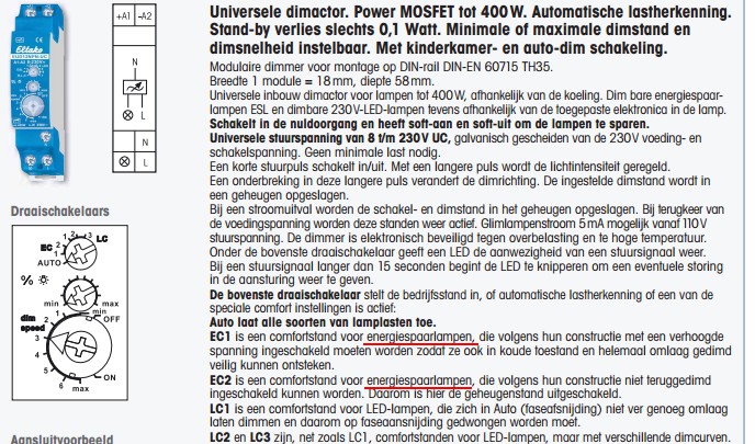

Eltako heeft ook inbouwmodules met passende schakelaars.
