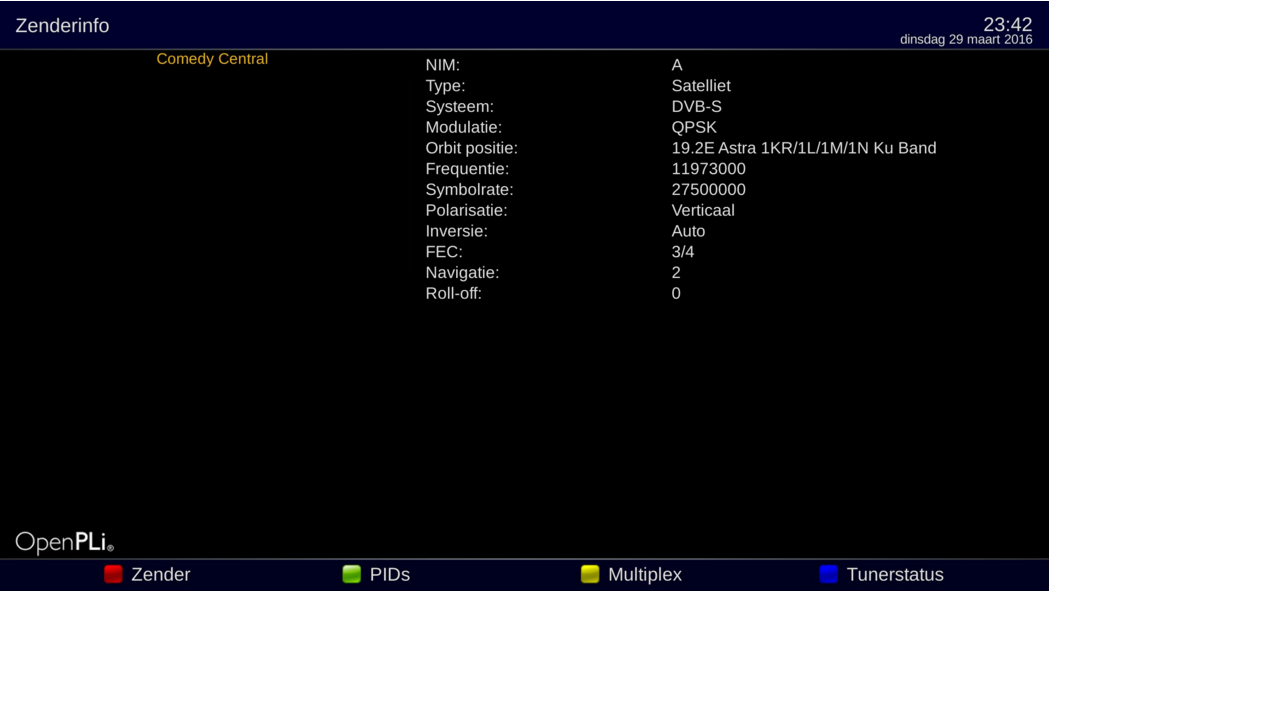

is er iets gewijzigd aan Comedy Central ?
deze middag deed ie het nog, maar nu krijg ik 'TEST' als zendernaam en blijft het beeld zwart ?
astra3 11914H 29900 8PSK 2/3

neem hier een kijkje en laat je ontvanger op deze frequentie zoeken
aangepast door smetje limb.BE

al mijn autotimers staan op de astra3 ingebracht en geven momenteel 0 bytes opnames !
aanpassen kost wel niet zoveel werk, maar toch, zou willen weten of het een tijdelijk probleem is of dat die zender effectief is uitgeschakeld door CD (en dit zonder enige communicatie) ..................

De vraag ligt ook op het bord bij Canaldigitaal, maar daar is nog niet gereageerd.
Bericht staat gewoon op de site van CD.
18-12-2015
http://www.canaldigitaal.nl/nieuws/
Nieuwe zenderlijsten 18 december
Op 18 december biedt CanalDigitaal nieuwe zenderlijsten aan. Zowel de HD- als de SD-lijst wordt daarmee vervangen. De meeste ontvangers (o.a. M7, Philips) laden de nieuwe zenderlijsten automatisch nadat u uw ontvanger uit- en weer aanzet. Moet u met uw ontvanger de zenderlijst handmatig vervangen? Bekijk dan onze video met instructies over het inladen van een zenderlijst.
Overzicht van wijzigingen per 18 december:
De kinderzender Nick jr. is toegevoegd aan het zenderaanbod van CanalDigitaal. Te zien vanaf het BasisHD-pakket (en op kanaalnummer 41). Om deze zender handmatig toe te voegen gebruikt u de volgende gegevens: ASTRA 19,2 – 11.739 – V – 27.500 – 3/4 – DVBS – QPSK.
TV Oranje, MTV NL en Comedy Central verhuizen vanaf 18 december. De zenders blijven nog tot in januari beschikbaar op zowel de oude als de nieuwe uitzendfrequentie. Comedy Central verhuist ook in de zenderlijst van positie. U vindt deze zender voortaan op kanaalnummer 17. De zender Nickelodeon vindt u voortaan op kanaalnummer 20.
Vanaf 18 december kijkt u via de evenementenzender (kanaal 13) naar de zender 101TV waarop Serious Request wordt uitgezonden. Serious Request is te zien tot en met 24 december. Vanaf 25 december tot 5 januari kijkt u via de evenementenzender naar de Top 2000 (NPO Cultura).
Voegt u zenders handmatig toe (bij wijzigingen of de introductie van nieuwe zenders), gebruik dan de volgende gegevens:
MTV NL & Comedy Central – ASTRA 19,2 – 11.973 – V – 27.500 – 3/4 – DVBS – QPSK.
TV Oranje – ASTRA 23,5 – 12.109 – H – 27.500 – 3/4 – DVBS2 – 8PSK.
Beetje de nieuws site van Cd lezen kan geen kwaad.
aangepast door erwin05
ok, dat wordt de timers aanpassen dus .......

Tja dat krijg je als je de fastscanlijst van CanalDigitaal niet gebruikt. Dan kan je zomaar ineens een zender kwijt zijn.
Klopt met zenderlijst van Canal Digitaal gewoon beeld.
