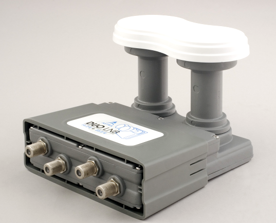

Ik ben aan het kijken hoe ik het best de Triple LNB kan aansluiten en de (tijdelijk/voorlopig) ongebruikte LNB aansluitingen kan afschermen i.v.m. condens/vocht/water.
Ik dacht zo wie zo om 4 pluggen te gebruiken, minstens 1 aansluiten om later verder uit te breiden.
1 aansluiting gaat met een plug dicht, moet er mogelijk meer gebeuren om het condens/vocht/regen tegen te gaan met bijvoorbeeld tape, of is dat wat te veel van het goede?
3 pluggen het zelfde aansluiten, met dat verschil dat deze zo wie zo aan de onderkant dicht moeten, afplakken, of stukjes satellietkabel uit laten steken, of heeft iemand een andere tip?
Ik wil niet op de Triple LNB tape plakken, ik ga liever voor een nette afdichting, want zodra ik uit ga breiden wil ik geen troep als tape van de Triple LNB halen
Als iemand een nette tip heeft, dan lees ik dat graag, als het even kan met foto, maar het is geen pre.

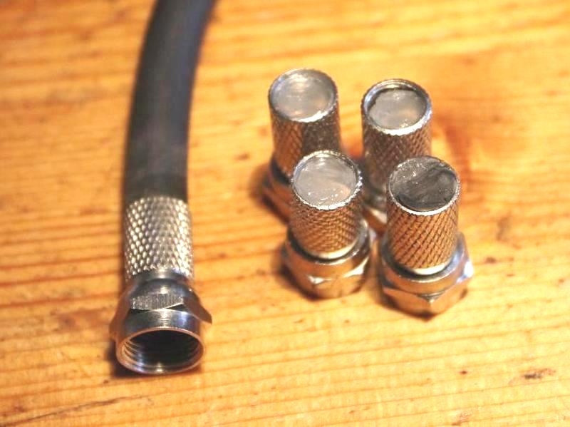

en steek hier een klein rubbertje in gelijk in die f-conector zit

Thule voor coax kabel welke aan de onderkant nog dicht zit over een afsluitweerstand zoals je hier boven ziet in het bericht van smetje.
de f connectors aan de onderkant dichtmaken met wat siliconenkit en het is perfect afgesloten wil je naderhand de aansluitingen gebruiken haal je de kit eruit en je ken ze weer gewoon aansluiten

Je neemt F-connectors die voorzien zijn van een rubber afdichtring en die spuit je vol met siliconenkit. Gebruik je F-connectors zonder rubber ring, dan kan water via de schroefdraad omlaag lopen en juist gedwongen worden het gaatje in te gaan waar anders de middenader in zou zitten, iets wat je dus juist wil voorkomen.

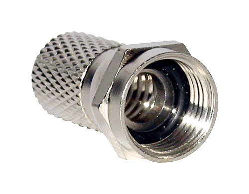

Het zou eigenlijk mooi zijn als er een F connector volledig dicht te maken door een rubber dopje zonder gat in de F connector te plaatsen, moet ik die wel vinden, ik denk dat het al voldoende is, of niet?
@smetje,
Ik zie een F connector en een ander soort aansluiting, ik begrijp de combinatie niet wat dat met elkaar te maken heeft, wil je dat uitleggen?
@catw,
De thule moet over de F connector geplaatst worden om deze waterdicht te maken, of is dit om de F connector met kabel waterdicht te maken, of beide?

Hoe ziet een afsluitconnector er uit en is deze met een rubbertje ook waterdicht?
@blackeyes,
Daarvoor heb ik een volledig dicht rubbertje in gedachte, die zal de ijzerhandel denk ik wel hebben, dan kan het nooit de LNB halen.
