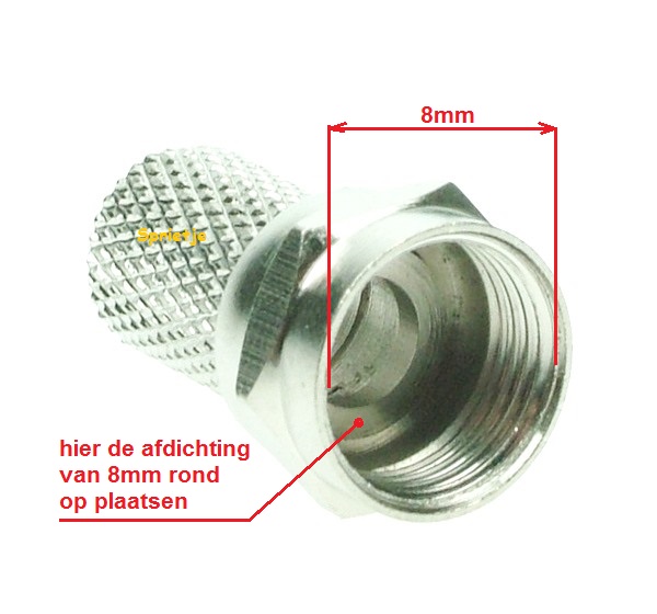

Simpel toch je steekt het rubber dat in de f~connector zit gewoon in het afdicht connector

Hou het simpel.
Op elk flesje met een kroonkurk zit in de kroonkurk een verende kunststof voering om de kroonkurk goed af te laten dichten op de fles.
Wip deze kunststof voering uit de kroonkurk en knip er een rondje van met een diameter van 8mm. Helaas is de grootste maat van een gaatjestang meestal niet meer dan ruim 4mm. Als je een holpijpje hebt van 8mm zit je ook goed.
Plaats dit rondje in de F-connector en schroef deze op de ongebruikte aansluitingen. Nu heb je een perfecte afdichting.
Tja, nu alleen nog een paar flesjes bier open trekken. Proost.
Je bedoeld te rubberen ringetje uit de F connector halen en op de afdicht connector plaatsen?

Hou het simpel.

@smetje,
het klinkt zo gek nog niet, netjes en goed dicht, maar even zoeken waar ik een f connector met rubber-ringetje en zo'n afsluit connector te vinden is, dit lijkt mij de netste oplossing.
Wat moet er met dat pennetje in de afsluit connector gebeuren, moet deze blijven zitten, of moet deze er uit?

Ilse, dan vraag je toch wat kroonkurken aan de buurman of drink die ook geen bier. Maar er zijn veel meer soorten flessen die kroonkurken hebben. In elke kroonkurk zit zo'n voering.
Ik begrijp je, maar ik denk dat de oplossing van "smetje" de netste is, of heb ik dat mis?
Een kroonkurk is wel creatief en goedkoop, maar zo duur zal een F connector met rubberen ringetje en een  afsluitweerstand toch niet zijn?
Het gaat wel om een dure Triple LNB, daar neem ik liever geen risico mee, ik heb er slechts 3 voor een Triple LNB nodig, want minstens 1 is er in gebruik.

De Molycote wordt niet hard...  maar om waterdicht te maken hoeft het niet hard te worden...
Maar om het netjes te doen, kan je dan toch beter zo een afsluitdopje kopen? ze worden vaak per 10 verkocht, maar dan nog zijn ze erg goedkoop...  de overige dopjes kan je via het forum verkopen ;)

Ilse, die afsluitweerstanden moet je speciaal weer bestellen en ik neem aan dat je die F-connectors hebt liggen omdat je die toch gaat gebruiken.
Molycote heb je waarschijnlijk ook niet en het is nog eens een vieze zwarte troep die ik niet graag zou gebruiken. Gebruik dan liever zuurvrije vaseline.
en steek hier een klein rubbertje in gelijk in die f-conector zit
Een hele discussie, en m.i. is deze prima afdoende. Eventueel royaal afgeplakt of bespoten ter extra bescherming.
aangepast door Eduard07
Je hoeft geen Molykote te gebruiken... ik gaf alleen maar aan waarom ik het kocht.
Het spul is niet vies en zwart, maar ziet eruit als doorschijnende silikonen...
Het is Molykote 111. Ik heb de tube even opgediept...
Dus alleen de afsluitdopjes, maar moeten er geen rubberen ringetjes tussen?
attachicon.gifMOLYKOTE 111.pdf
Is een rubberen ringetje niet makkelijker en beter?
Nee, ik moet alles kopen of bestellen.
Is een rubberen ringetje niet beter dan zuurvrije vaseline?
