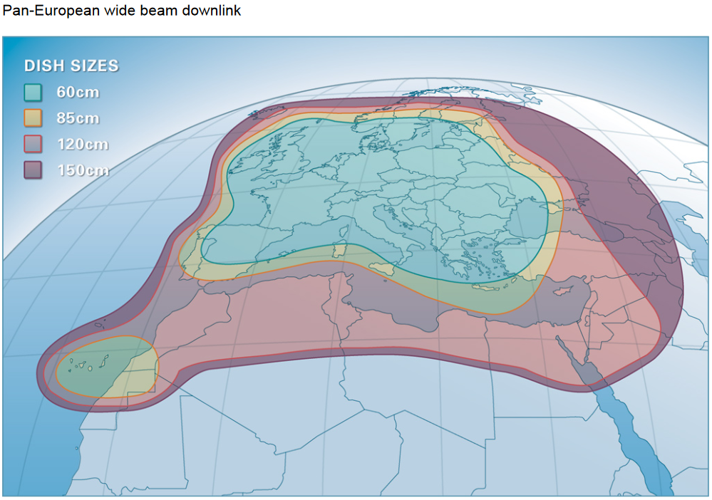

Vlak na de lancering van de Astra 3B satelliet, heeft SES Astra de footprint gepubliceerd, zie afbeelding 1.
Hier staat aangegeven dat je voor de Canarische Eilanden een schotel nodig hebt van 85cm.

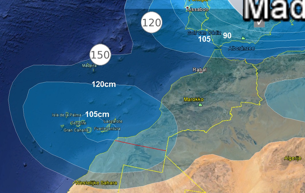

Later kwam SES Astra met een andere footprint, zie afbeelding 3.
Hier staat aangegeven dat je een schotel nodig hebt van 120cm.

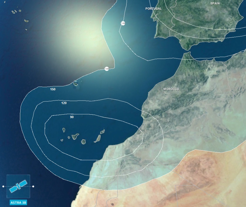

Weer wat later had je bij SES Astra de mogelijkheid om de footprint te bekijken via Google Earth. Daaruit bleek dat er op de Canarische Eilanden een nog scherpere hotspot aanwezig was, een deel van het gebied op de Canarische Eilanden waar je met een schotel van 105cm, zie afbeelding 2.

Helaas is ook deze manier van footprints bekijken bij SES Astra ook niet meer mogelijk en krijg je sinds deze zomer weer de footprint te zien van afbeelding 3.
Wat moet je daar nu van maken? Wat een ongelofelijke chaos is het bij SES. Wat moet je nu met al die desinformatie? Het gaat dus allemaal om footprints die van de officiele site van SES af komen. Voor de duidelijkheid nog even, als er een maat wordt opgegeven dan gaat het om de breedte-maat en niet om de hoogte-maat van de schotel omdat de effectieve maat van een offsetschotel de breedtemaat is.
Ervaring van de mensen ter plekke is belangrijk en daarom denk ik dat een schotel daar van 90cm breed en 100cm hoog prima volstaat.
