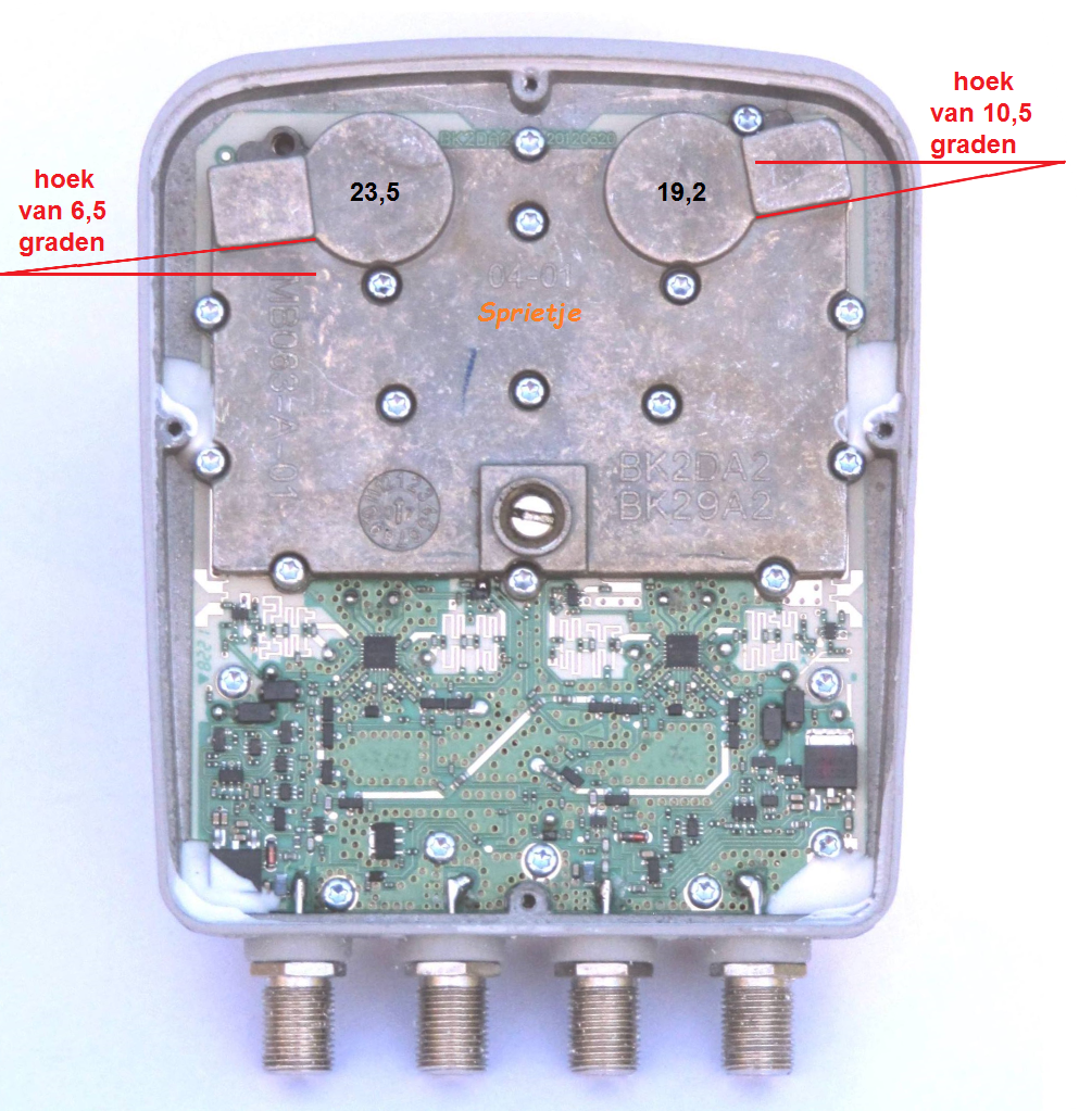

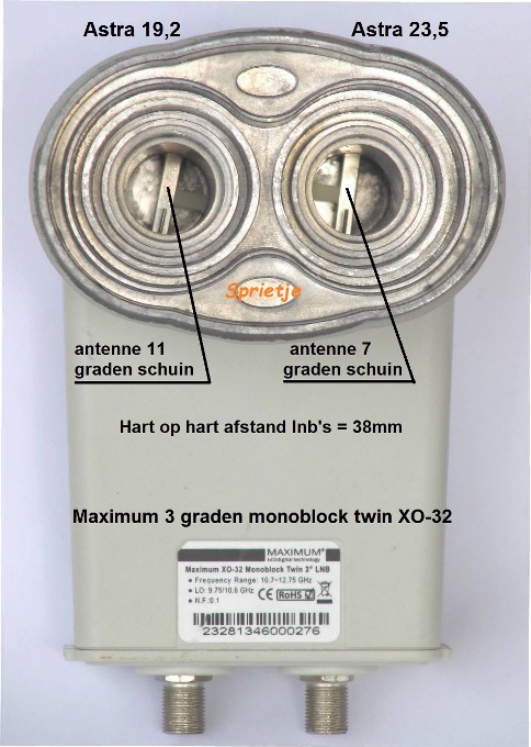

Bedenk dat er een verschil zit tussen een monoblock en een duo-lnb.
Bij een monoblock zitten de antennes recht in het monoblock. Zie de foto die ik heb geplaatst in bericht 17.
Bij een duo-lnb staan de antennes gedraaid in het block, zie de bijlage van de CanalDigitaal duo-lnb.
Dit heeft te maken met het feit dat de signalen van de Astra 1-2-3 oost 7,5 graad gedraaid wordt uitgezonden.
De afstand van de koppen kan dan wel hetzelfde zijn maar de antennes staan anders.
Dit betekent dat je geen optimale ontvangst zult hebben. Bij een transponderspecificatie met QPSK valt dat allemaal nog wel mee, maar bij een transponderspecificatie met 8PSK luistert de stand van de antenne allemaal veel nauwkeuriger. Tja en met de HD uitzendingen van tegenwoordig wordt er bijna alleen nog maar 8PSK gebruikt.
Met mooi weer zul je geen probleem hebben als de antennes niet helemaal goed staan maar als het regent, zal het beeld sneller dan normaal weg vallen, zeker omdat het vaak om een 60cm schotel gaat.
Een verschil tussen 4 graden en 4,2 graden afstand maakt niets uit.

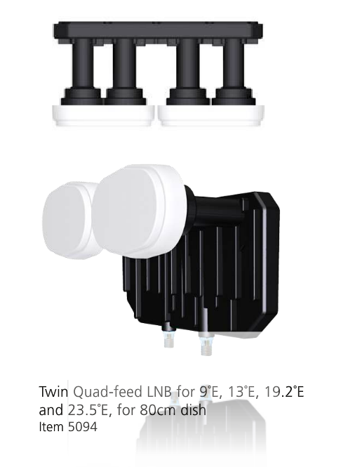

Als je een schotel van 80cm gebruikt, kun je deze lnb nemen.
De vraag is alleen wat je met de 23,5 moet doen als je geen abonnement op CanalDigitaal hebt? Misschien voor iemand die graag kijkt naar de Duitse fta-zenders Parlamentsfernsehen en Bundesrat.
