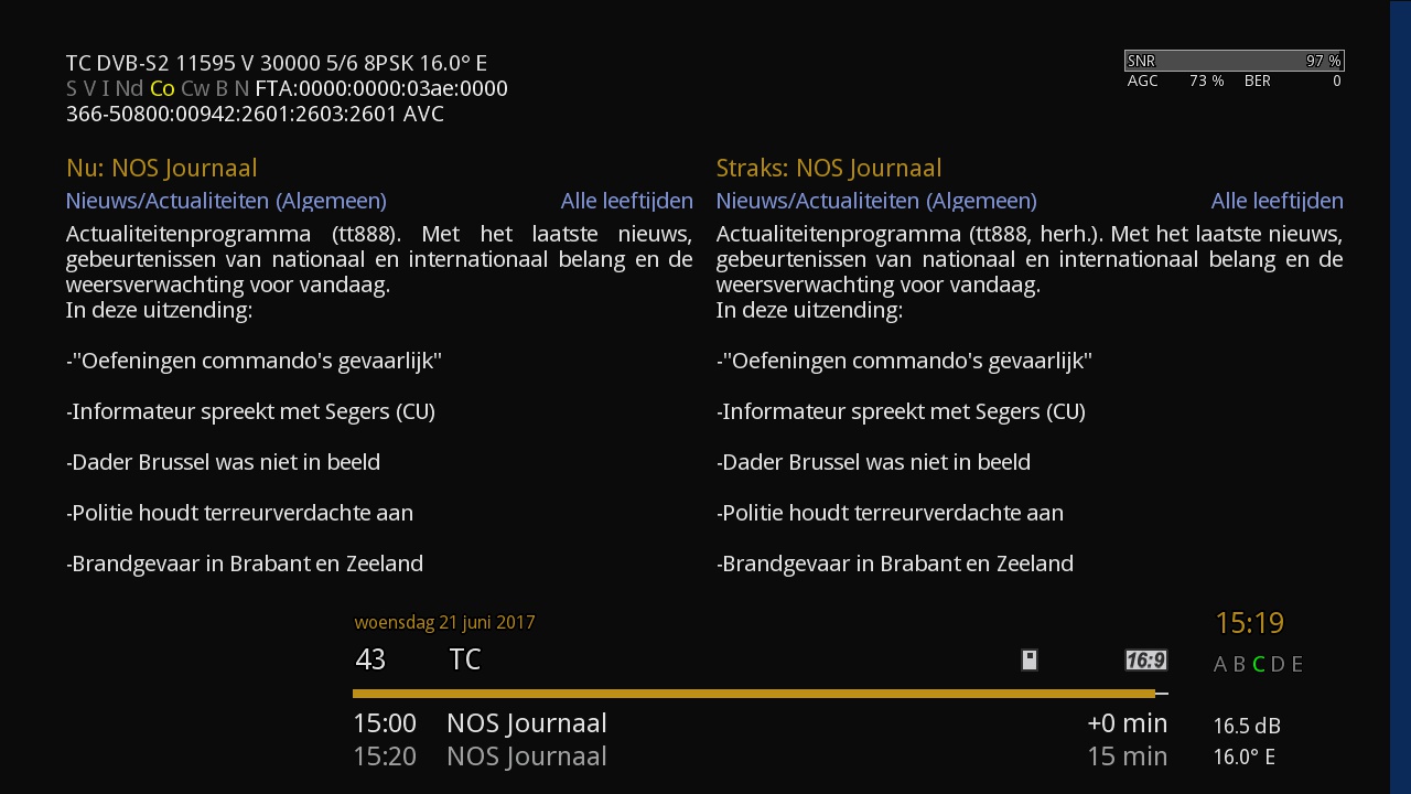

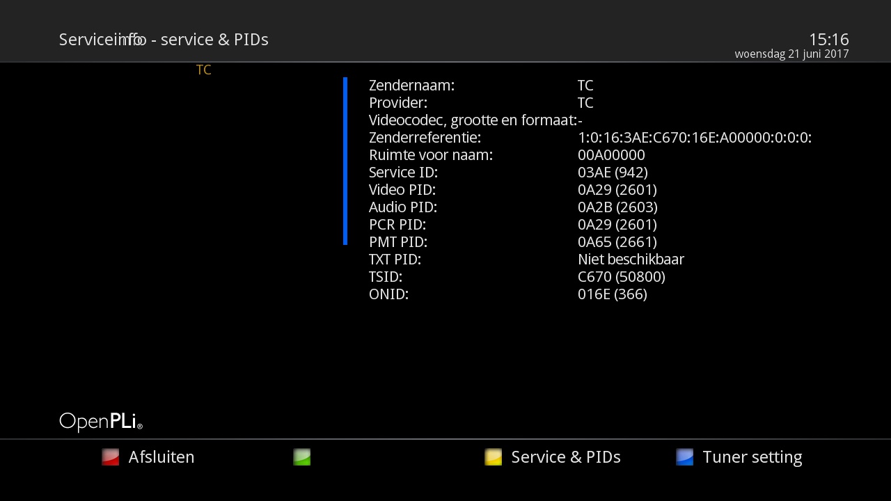

Als ik kijk naar de TID en NID op het laatste screenshot van bericht #890, dan zou het moeten gaan om de Eutelsat 16A, deze combinatie wordt daar gebruikt op 11595 V. Misschien dat ze op dezelfde frequentie de Conax-testen doen?

Gevonden:
Op die 11595 V op Eutelsat 16A zit een zender in Conax gecodeerd met de naam 'TC' en heeft als EPG 'NOS Journaal'. Het zal m.i. dus NPO 1 zijn.
Deze heeft dan ook de NID 016E, TID C670 en SID 03AE (die staat helemaal linksonder op de screenshot in bericht #890).
Dit is te zien in OScam:
(dvbapi) Demuxer 0 ecmpid 0 CAID: 0BC1 ECM_PID: 0A85 PROVID: 000000
(dvbapi) Demuxer 0 found 1 ECMpids and 2 STREAMpids in caPMT
(dvbapi) Demuxer 0 no suitable readers found that can be used for decoding!
(dvbapi) Demuxer 0 found 1 ECMpids and 2 STREAMpids in PMT
  • Like 1

Service ref:
1_0_16_3AE_C670_16E_A00000_0_0_0
Dit is een SD referentie.!!!!
Willy
Ja, en? Zolang het niet de SD kwaliteit is van CD maar van bijvoorbeeld ARD of ZDF dan mag je niet klagen.

Service ref:
Willy
Klopt. Als je kijkt naar het screenshot in bericht #890 zie je ook 720x576. Maar het gaat om Conax te testen voor zover ik begreep.
