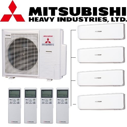

49 minuten geleden zei luisteraar:
Je kan een systeem maken met 1 buiten unit en per ruimte een eigen binnen unit.
Maar daar hangt een prijs kaartje aan.
Dan kan je iedere ruimte instellen
In welke grootte-orde moet ik me dat prijskaartje voorstellen?
  • Moderator
Bij ons is er alleen een maar aan die multisplit systemen.
Alle gebruikers moeten of koelen of verwarmen.
Tegelijk koelen en verwarmen gaat niet.
51 minuten geleden zei minplus:
Ik heb al prijzen voorbij zien komen van richting 50.000 euro maar dat zal ongetwijfeld een grotere woning betreffen, vloerverwarming, optimale isolatie van de woning en een (water) warmte wisselaar op grotere diepte.
Cees, de vraag was hoe werkt dat bij 10 ruimtes. Als je dan 2 of 3 systemen gebruikt moet je de zaak goed opsplitsen. Ik kan me voorstellen dat ruimtes op het zuiden warmer zijn dan ruimtes op het noorden. Kies de verdeling dan zo, dat je de noordelijke en zuidelijke ruimtes op een ander systeem hebt, dan kun je de noordelijke ruimtes laten verwarmen terwijl je de zuidelijke ruimtes misschien nog koelt.
En als het maar om 3 ruimtes gaat, kun je ook met losse systemen werken.
