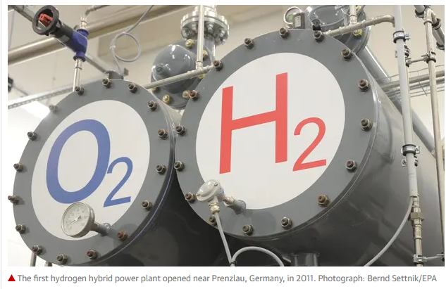

Omdat er nogal wat energie overschot is in bepaalde delen van Europa en er ook ernstige vertragingen opgetreden zijn in Bovengrondse hoogspanning trajecten naar andere delen van Europa zijn de buffers nodig die in onderstaande afbeelding gebouwd en in werking zijn. (sinds 2010)
Deze vorm van opslag is gezien de kosten / baten de meest logische en daarmee is waterstof produceren ook toekomstgericht.
De Duitse regering heeft in ieder geval gezien de beschikbaarheid van grondstoffen en milieuvriendelijk opgewekte energie daar volledig op ingezet (hetgeen ook eerder al geschreven werd).
