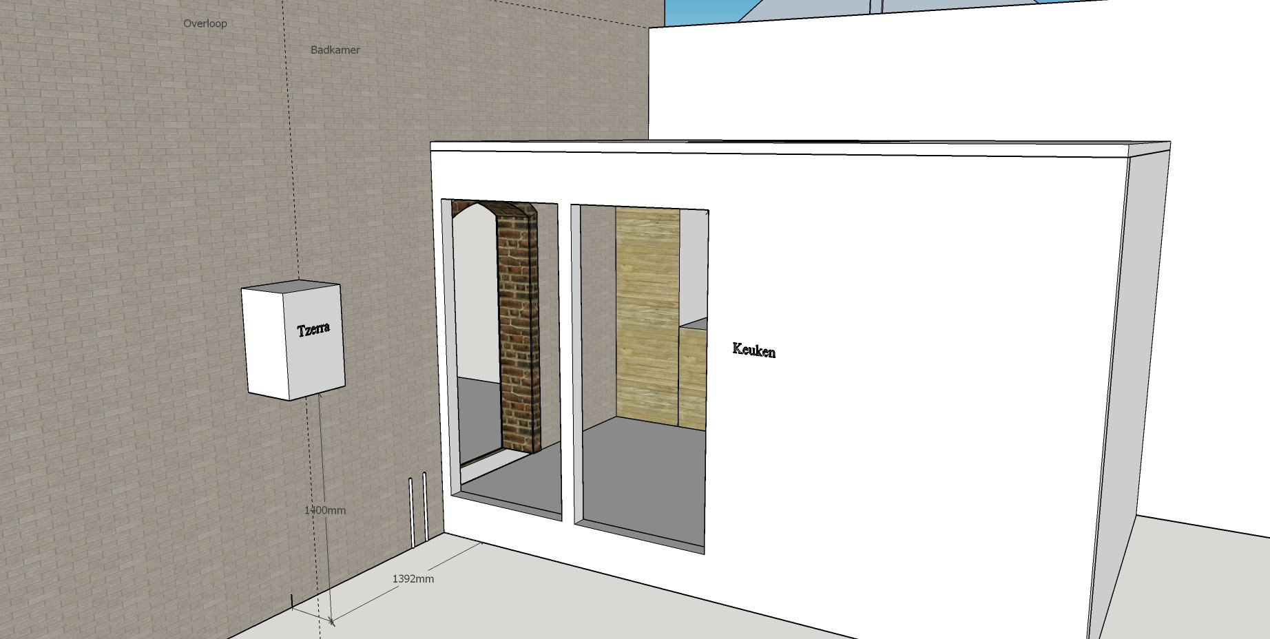

Hoeveel slang ligt er in de keuken en welke diameter. En waar zit de keuken ongeveer ten aanzien
van de ketel. Dan kan ik er iets meer over zeggen.

Diameter is 16/2 en witte kunststof (pe?)
Aantal meters dat weet ik niet meer, maar het zijn 9.5 m2 oppervlakte voorzien van slang met een h.o.h. afstand van 100mm (ca. 95m1 schat ik)
Daar gaat ongeveer 150 liter per uur aan water doorheen bij een opvoerhoogte van 20 kPa
als de vloerverwarming rechtstreeks is aangesloten zonder verdeler of extra pomp.

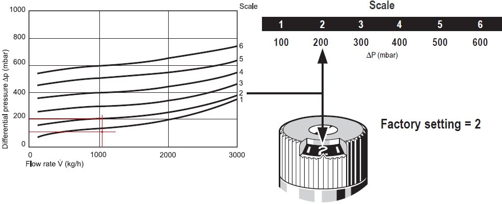

Betreffende de vloerverwarming:
Installatie is 920 l/h en met de vloerverwarming zou dit dan 1070l/h worden.
Als ik dit in de grafiek plaats dan kom ik op 2 verschillende resultaten uit.
1 met een opvoerhoogte van 105mbar dan zou de bypass onder de 1 ingesteld moeten worden, wat trouwens niet gaat.
2 met een opvoerhoogte van 200mbar (vloerverwarming) op stand 2 ingesteld moeten worden.
welke zou ik in dat geval dan moeten nemen voor de bypass 1 of 2?

Stel (dus een aanname) de pomp is teruggemoduleerd naar 200 mBar
dan zie je in het grafiek in stand 1 doet de bypass 2000 kg (lees liters)
en in stand 2 1000 kg. Maar je wil 240 kg (liter) dan neig je naar stand 3.
Maar waar gaat het om? (de chronologische volgorde is belangrijk)
  1. je wil dat jouw betreffende radiator zo snel mogelijk warm wordt
  2. daarna moet de bypass precies zoveel overstorten dat de ketel net blijft moduleren
Je kunt trouwens eenvoudig (globaal) controleren wat de opvoerhoogte van de pomp is.
Zet de bypass op 6, zet de ketel aan met een radiator open en wanneer het water een
beetje op temperatuur is draai je voorzichtig de bypass naar stand 5, 4, 3 enzovoort
totdat de leiding van de bypass warm wordt.

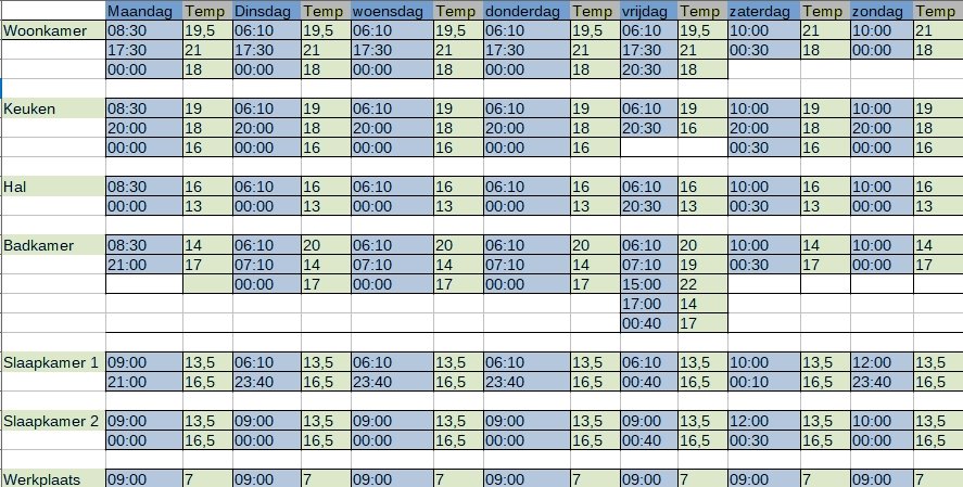

Zal mijn schakelschema hier toevoegen.

1 uur terug, Con zei:
wc kan naar beneden bv 15°C (oké, das een klein beetje)
Wc is een te kleine ruimte om een zone van te maken en dit raad ik af.
Voorheen had ik dit als een aparte zone maar merkte op dat dit de ketel vaak onnodig liet aanspringen.(heeft btw ook wel even geduurd eer ik dit in de gaten had)
Nu heb ik hier gewoon een normale thermostaatknop op zitten en kan de wc ook gewoon meeliften.
aangepast door sat-ellite
Als iets zeker is is dat niets zeker is.
Kanonnu, je hebt er echt serieus werk van gemaakt. TOP.
Advies is om de wc dicht te zetten, deze zal nagenoeg
inpandig zijn, ik zeg zinloos geweld. Maar is wél een
druppel op de rest van de gloeiende plaat.
Het gaat mij te ver om jouw tijdlijn uit te zetten maar
op voorhand is het tabel wél een antwoord op mijn
prognose dat 10kW wellicht zat is.

Maar inregelen op basis van dubbelinstelbare radiatorkranen
vereist een drukverliesberekening en dat is voor weinigen
weggelegd. Vandaar dat o.a. Heimeijer met de imi's kwam.
Deze hebben echter als nadeel dat de flow door een radiator
altijd hetzelfde is en blijft (min of meer).
Conclusie; imi's zijn handig maar goed beschouwd waardeloos.
Voordeel is wél dat je nooit last hebt van geluid van de radiator.
En bij imi's heb je altijd sowieso een bij-pass nodig anders
gaat de pomp of ketel over zijn nek. (maar daar was je al achter)
