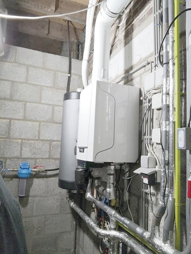

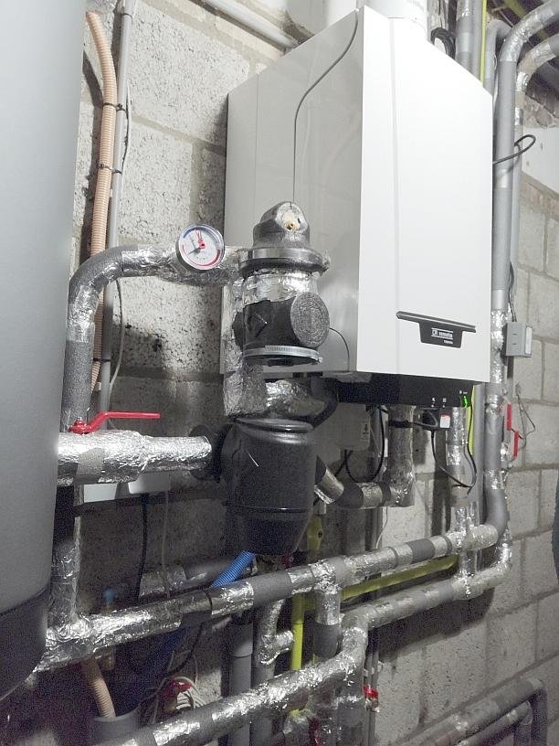

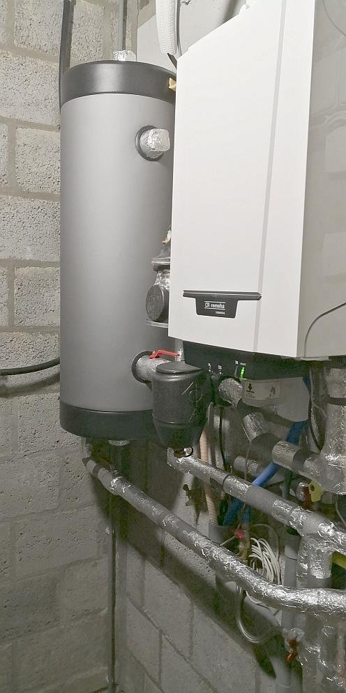

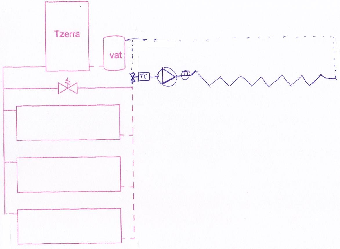

Ik zou nog ff het schema aanpassen met eventueel vloerverwarming van de keuken.
Dan alleen laten draaien als er ergens in huis warmte wordt gevraagd, dat kan met NC

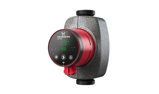

zie shot. Je had immers (volgens mij nog een Alpha-tje over) deze op de laagste stand.

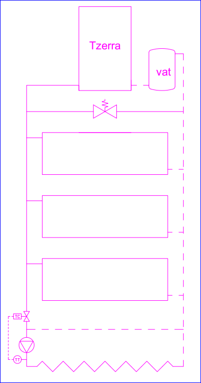

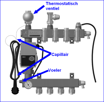

Schema
Ach, als jouw ketel rustig is/wordt dan is
het helemaal niet nodig.
Maar het schema is simpeler als je denkt.
Het getekende ventiel is voorzien van een
capilaire voeler die de mengtemperatuur
na de pomp begrenst op (instelbaar) 25-50 gr.
De pomp mengt retourwater bij indien de
mengtemperatuur oploopt, het ventiel "knijpt"
dan.
Maar het is natuurlijk uiterst vreemd dat de
ketel blijft branden wanneer geen warmtevraag.
Dat de radiatoren nog warmte afgeven kan eigenlijk
niet met Evohome, die zorgt er (IMO) voor dat er per
ruimte tijdig terug (zelflerend) wordt gemoduleerd.

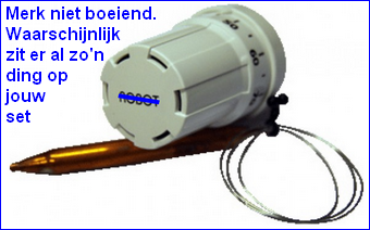

1 uur geleden, Con zei:
dan.

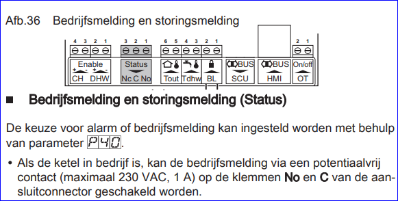

Wil het best proberen maar dan heb ik toch wat uitleg nodig.
Hoe ziet dat ventiel met een capillaire voeler eruit?
Wat is tc en tt?
Wat sluit ik aan op de klemmen no en c? de pomp wordt gevoed door 230volt.
Wat is tc en tt? TC = temperatuurcontroller (het getekende ventiel), TT is temperatuurtransmitter (de capillaire voeler).
NO en C is een potentiaalvrij contact geschikt tot 1 amprére, dus voor die alpha ruim voldoende.
Maar ik zou even de vloerverwarming loslaten, je hebt tenslotte al
(weliswaar kort) goede ervaringen opgedaan.
Aah duidelijk, maar de 1 groeps-verdeler heb ik bij afkoppelen vloerverwarming verkocht.
Om nu weer een nieuwe te kopen zit ik weer met een pomp teveel.
Bestaat er niets zonder pomp en dat ik hier mijn alpha voor gebruik?
2 uren geleden, Con zei:
Kan ik hierop dan de fase en de nul van de pomp opzetten? of moet er dan een soort van relais tussen?
Ik heb hier werkelijk geen enkele voorstelling van😃

Op 7-2-2020 om 23:28, Con zei:
Heb eens aandachtig gekeken naar het schema maar klopt dit wel?
Zoals ik het nu lees meng ik toevoer met retour, echter wil ik alles uit de retour knijpen😉
Moet het dan niet zo zijn?
Als iets zeker is is dat niets zeker is.
Dat schema wordt morgen, zit niet meer achter mijn PC. Maar zo moet het iig niet.
(ik dacht dat je nog een Alpha-tje had liggen vandaar)

Klopt maar dit is een losse pomp dus zonder groepsverdeler!
Deze zou ik dan eigenlijk op één of andere manier moeten kunnen gebruiken.
