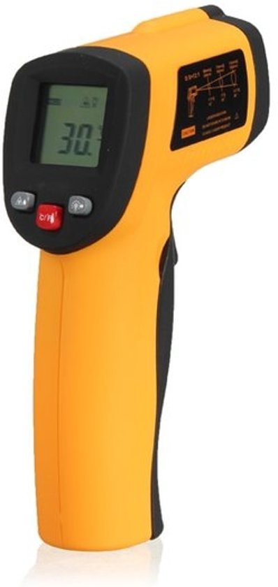

ik heb een infrarood thermometer, zoals op afbeelding.
Is de temperatuur betrouwbaar, of is dit zuiver speedgoed?
Ik meet bvb in de frigo 6° en in de diepvriezer -22°
Mijn elektronische thermometer  met barometer enz. gaf 30° aan deze namiddag, en als ik er rond mat met deze thermometer had ik maar 28°.
Zijn er mensen die iets meer kan zeggen over de betrouwbaarheid van deze?
ik begrijp, dat professionele beter zijn dan goedkope, maar voor mij, mag hij er een graadje of half graadje ernaast zitten.
Kijk goed naar het plaatje wat op de getoonde foto op de zijkant staat.
Naar mate je op een grotere afstand meet, neemt het oppervlak wat gemeten wordt ook toe.
De afgelezen temperatuur is het gemiddelde van het totaal gemeten oppervlak.

Een infrarood thermometer meet oppervlaktetemperatuur, dus niet omgevingstemperatuur. Dit doet de meter door naar het infrarode spectrum te "kijken". Nu is het probleem dat het in principe dus licht is, waardoor het heel belangrijk is hoe reflecterend het te meten oppervlak is.... Probeer maar eens de volgende test:
Neem een (bij voorkeur metalen) reflecterende beker, en plak er een stukje zwart plakband op. Vul de beker met kokend heet water. En meet dan eens de beker op het reflecterende deel, en het deel met de zwarte tape.... Kijk maar eens wat het warmste wordt gemeten, terwijl jij "weet" dat beide oppervlakken dezelfde temperatuur hebben! Daarom moet de emissivity parameter (https://en.wikipedia.org/wiki/Emissivity) goed worden gezet...!

Ha, dat verklaard waarom dat in mijn diepvriezer het ene kouder is dan het andere.
Op bepaalde oppervlakten meet ik -28° en op andere net -13° graden.
Wat meet die precies als je in vloeistof meet? bvb van boven in een kop koffie?

De oppervlaktetemperatuur van de vloeistof....

Waarschijnlijk alleen de damp die er af komt..

Erg nauwkeurig, zolang de emissivity maar goed staat ingesteld... 🙂
Als deze thermometers voor medisch gebruik worden verkocht dan zit dat wel goed.... Pak echter geen "off-the-shelf" Fluke, en gebruik die zonder extra setup...

Wanneer de emissivity parameter, een correctie factor, goed ingesteld staat, de lichaams temperatuur.
Ik heb een dergelijk apparaat bij een bekende winkelketen gekocht ( ac-tion) voor het magistrale bedrag van 19 euro, en moet zeggen dat hij niet veel afwijkt van wat diverse kamerthermometers aanwijzen..
Het display van mijn weerstation hangt aan de muur en richt ik het apparaat op de muur dan meet deze exact hetzelfde.

Thermometers die voor HACCP doeleinden gebruikt worden zoals bij een Vriezer en koelkast moet geijkt zijn. Plastieke prullen zullen meestal niet geijkt zijn wegens de kosten daaromtrent.
