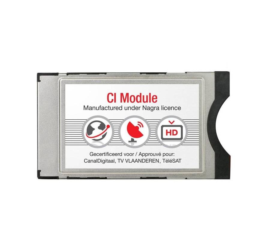

Hallo vraagje wie weet wat ik niet goed doe ,heb een niewe panasonic led tv gekocht en heb er nu de nieuwe ci + module van canaldigitaal in gedaan met de oranje kaart .
Maar krijg geen nederlandse zender wel heeeel veel duitse zenders ik denk zelf dat hij alleen maar 1 sateliet pakt waar dus de nederlandse zenders niet op zitten.

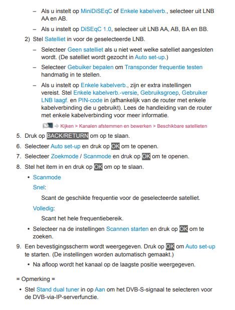

Dit is een Unicable instelling in het voorbeeld!
Universal LNB kiezen
DiseqC AA voor Astra 19°2
DiseqC AB voor Astra 23,5

Maar heb je in het diseqc / satelliet menu van je tv aangegeven dat er een 2e satelliet positie in gebruik is, namelijk Astra 3 op 23,5 graden oost?
Heb je een scan gedaan op die positie zodat de kanalen worden ingelezen in de zenderlijst?
Hij moet dus op diseqc-1.0 ingesteld staan en daarbij de Astra 19,2 op AA en de Astra 23,5 op AB.

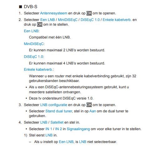

Maar kan ook niets vinden over het instellen van de diseqc bij mij staat er alleen sat 1 aan of uit sat 2 aan of uit sat 3 aan of uit sat 4 aan of uit .
Heb ook 2 stelieten ingesteld op de tv maar kan volgens mij niets vinden over de diseqc .
