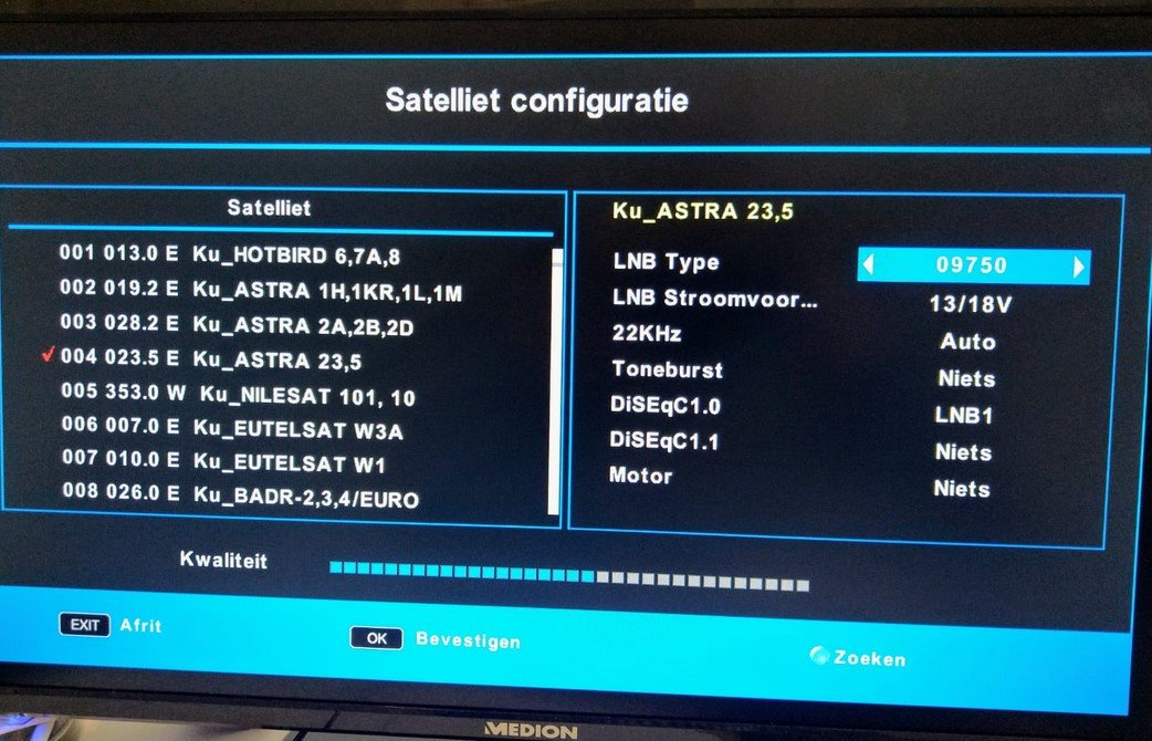

Beste forumleden, onlangs heb ik  een nieuwe tv gekocht, inclusief geïntegreerde digitale DVB-S2 ontvanger. Het betreft een MEDION LCD-TV LIFE E12442 | 23 inch | Full HD Display | HD Triple Tuner | CI+. De coaxkabel van de schotelantenne (met een voorheen prima signaal op de Astra 3) heb ik van mijn oude Homecast ontvanger overgezet op deze nieuwe tv. Ook de CI-module (zwarte wereldbol), met geactiveerde Canal Digitaal smartcard, heb ik in het CI+-slot van de tv gestoken. De kaart wordt gelezen en ik kan de nummers van de module en de Smartcard aflezen op het beeldscherm. Krijg echter met geen mogelijkheid de zenders in beeld, die bij mijn CD-abonnement horen. Wat is er/doe ik fout? Wie kan me helpen?
Die zenders zul je eerst in moeten laden. Ik ben bang dat op deze tv geen mogelijkheid is om de Canal Digitaal zendervolgorde in te laden. Je zult dus alle zenders van de Astra 23,5 in moeten laden en deze in de gewenste volgorde moeten zetten.

Diseqc 1.0 bij astra 3 23 graden eens op lnb 2 zetten?

Als die TV dezelfde transponderlijst heeft ls die Dream gebruikt, kun je lang scannen!! Bij de meeste goedkope TV's is handmatig scannen van Astra3 noodzakelijk... De gecertificeerde met FastScan werken (meestal) wel goed...
Dat is niet zoveel werk ,want  die nederlandse transpondors zitten afgeladen vol ,en maar volproppen ten koste van de bandbreedte . Volgens  mij maar een stuk of twee. dat is toch wel te doen voor het hele Hollandse volgepropte  pakket.

Dit slaat nergens op. Het zijn er veel meer dan 2. Sla de Canal Digitaal zenderlijst pdf er maar op na.
