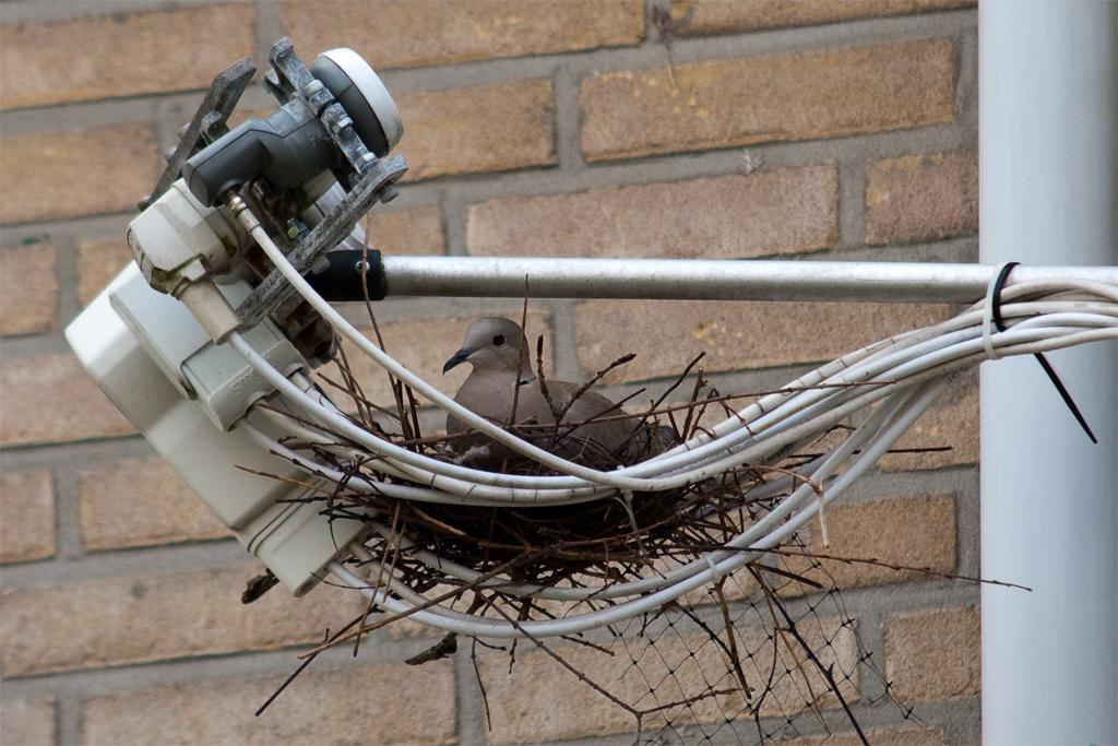

Als je veel last hebt van vogels op je schotel, dan moet je dit draadje maar eens lezen https://www.sat4all.com/forums/topic/347774-op-mijn-schotel-scheten-duiven/
Maar soms zitten ze niet alleen op de schotel, soms maken ze er gewoon hun nest.
De buurman heeft weer een ander probleem met zijn schotel. Dat legt meer gewicht in de schaal en dan is ook meteen je ontvangst weg.

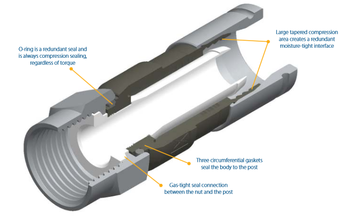

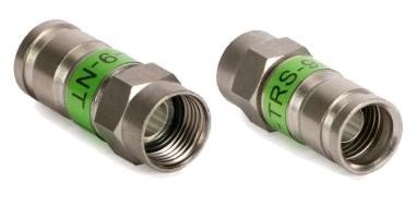

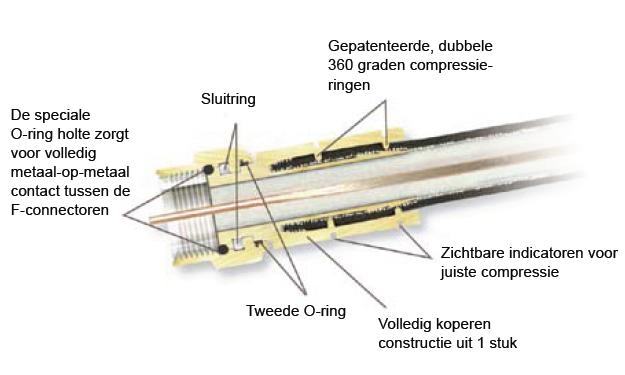

Voor de bekabelde aansluiting gebruik ik de PCT of PPC compressie F-connector welke de coax kabel waterdicht afsluiten en daar nog eens een thule overheen, het laatste omdat deze het beschermkapje van de LNB beter afsluiten. Bij mist wordt alles echt wel nat en zo voorkom je veel.
