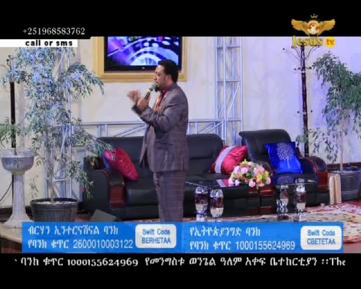

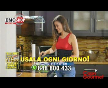

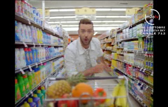

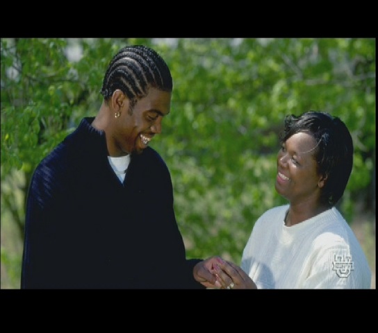

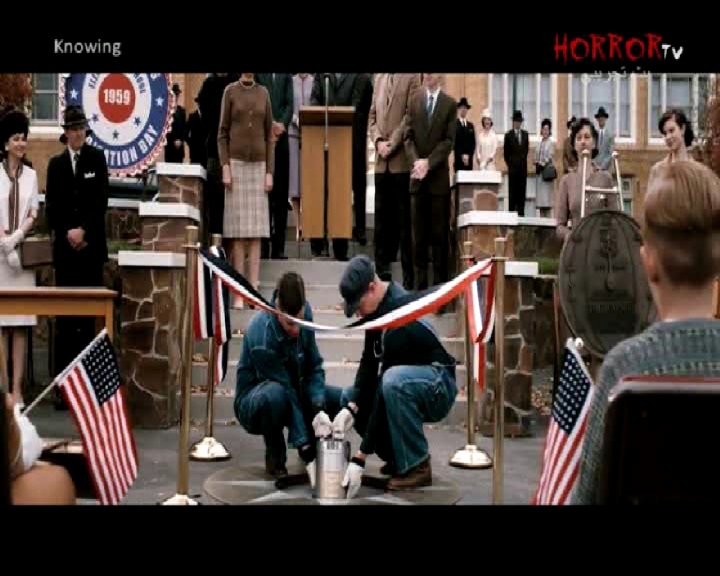

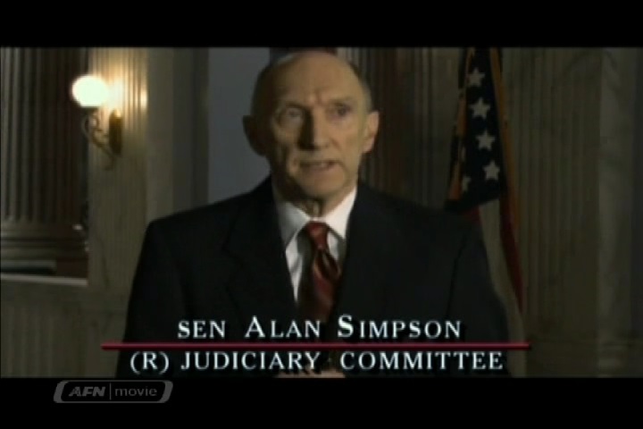

Heb je wel eens wazig beeld gezien?
Ja, maar niet bij Canal Digitaal...
post-40400-0-51844500-1474398339.jpgpost-40400-0-67851100-1474398351.jpgpost-40400-0-37939800-1474398402.jpgpost-40400-0-33440300-1474399057.jpgpost-40400-0-21076400-1474399345.jpgpost-40400-0-92351200-1474400034.jpg
