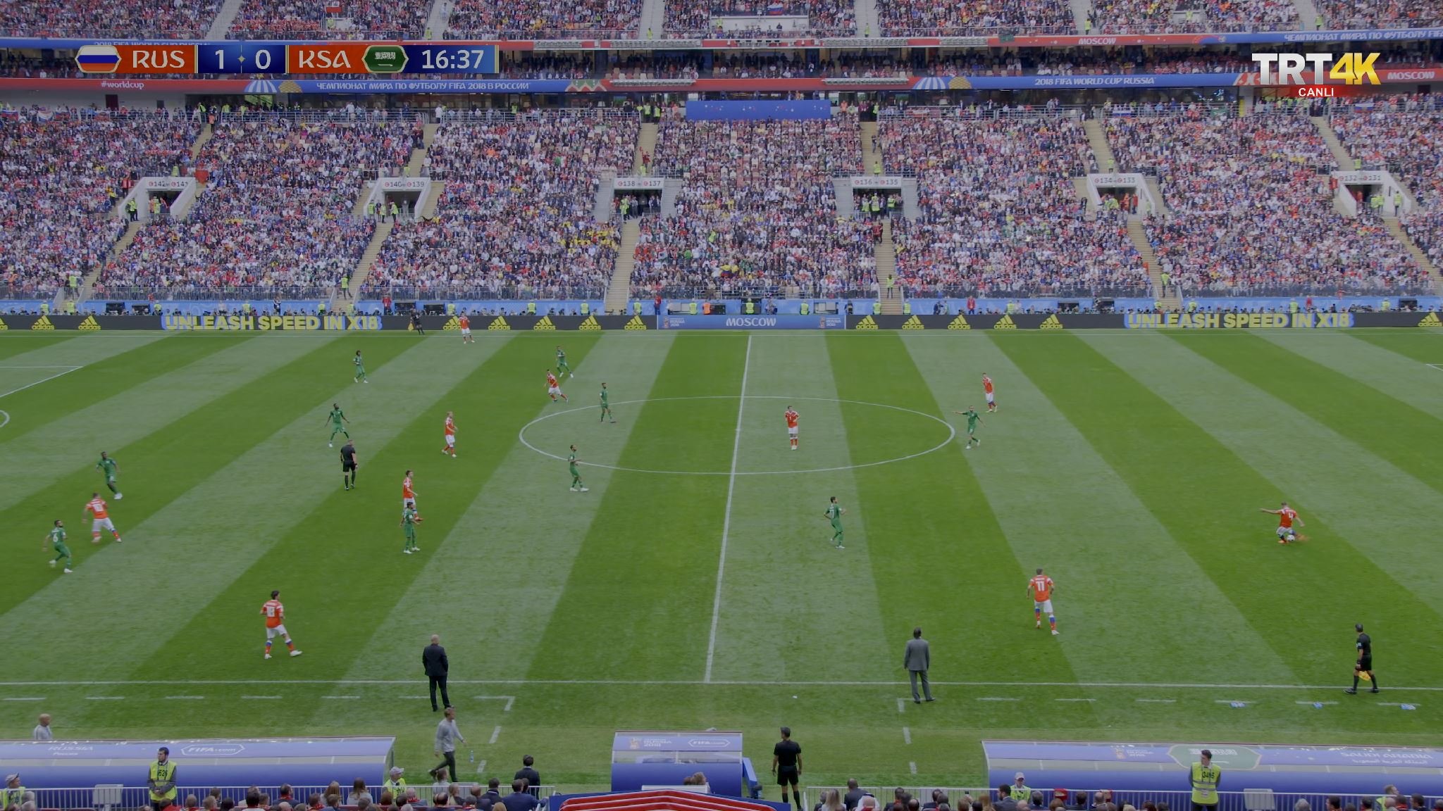

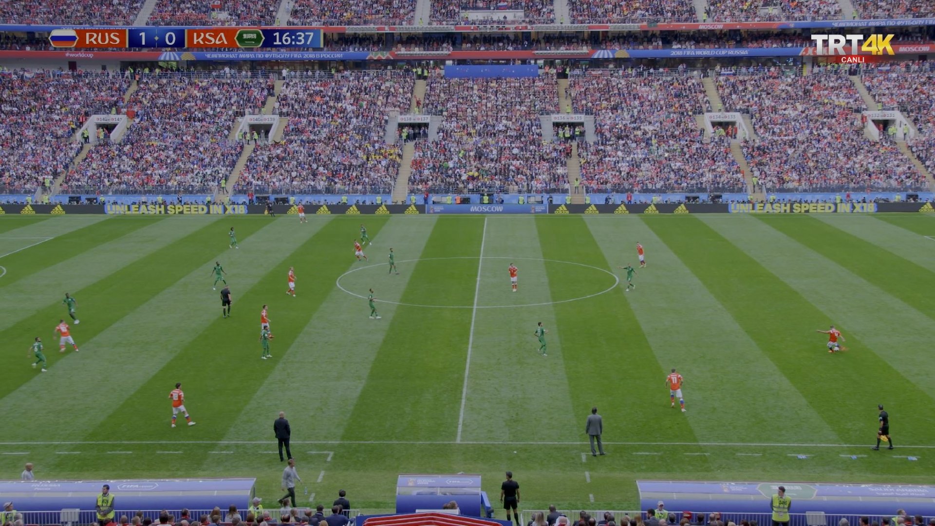

42.0°E 10980, V, 12500 DVB-S2 8PSK FEC 3/4 TRT 4K (TURKSAT) 4:2:0  25,15 Mbps
FTA op 42,0°E , alles perfect beeld en geluid.
