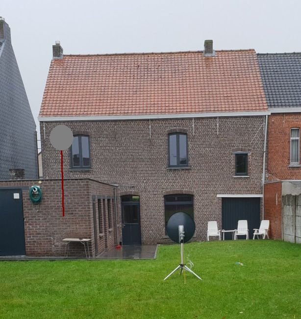

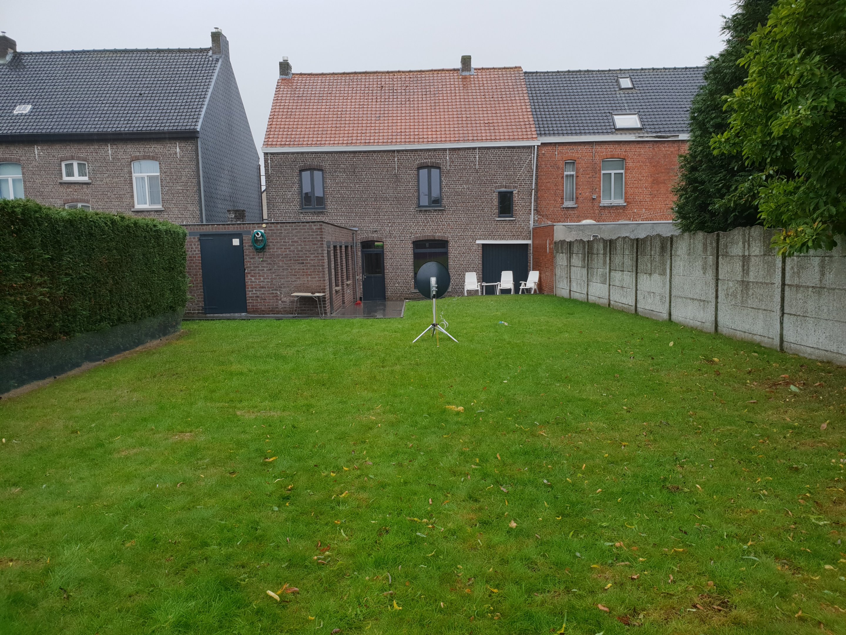

Goeiemorgen allen...
Heb net de schotel op de plek geplaatst waarvan ik zelf denk...dat er een ontvangst zou kunnen zijn...heb de schotel zelf op 28.5 staan... verder heb ik nog niets gedaan omdat het nu met bakken naar beneden komt... maar hierbij plaatst ij een foto om jullie een beeld te geven van de stand vanaf het huis....
Hij staat nu ruim gerekent een meter of 15 vanaf de gevel..en verder vrij..door gebrek aan kabel lengte kan ik niet verder.. dus zou meer kabel moeten aanschaffen als dit nog te dichtbij is..
En misschien dat ik de hoogte in moet...
Het verdere afstellen zal ik mee verder gaan als het weer wat droog is..😁

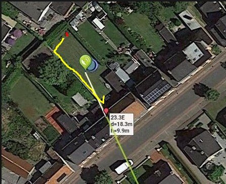

Beste Witte66
Als ik er van uit ga dat de deur 2 meter hoog is, dan zou het huis bijna 10 meter hoog zijn tot aan de nok.
Dan moet de schotel minimaal 19,5 meter afstand van de nok staan om de Astra 28,2 te ontvangen. Uitgaande dat het huis 6 meter diep is, is dat 16,5 meter van de achtergevel.
Hierbij ga ik er dan nog van uit dat de satelliet precies in de richting van je huis staat. Moeten de signalen over de nok van de buurman waarvan het huis hoger is, dan moet je de schotel nog verder weg zetten.
Geef even via een persoonlijk bericht het adres van je door, dan kan ik dat precies voor je bekijken.

Dan zal de schotel een stuk naar rechts gedraaid moeten worden.
Ik denk dat een paal tegen de bijkeuken(?) een aardige optie is .
1 uur geleden zei Sprietje:
Beste Witte66
Ik heb je een privé gestuurt met mijn adres...alvast bedankt...

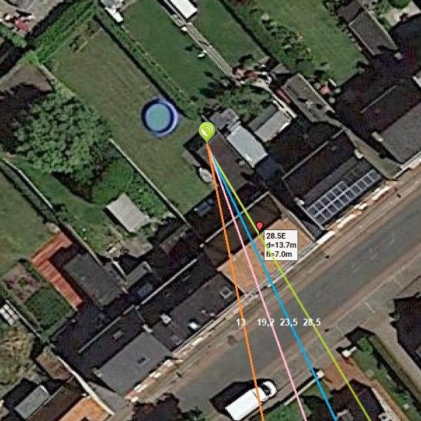

In bijgevoegde afbeelding zie je de richting van de 4 bekende satellieten. Die gaan allemaal over de nok van je huis als je de schotel met een mast tegen het bijgebouw plaatst.
Op gegevens in de afbeelding zie je dat als je de schotel tegen het bijgebouw aan plaatst, de onderzijde van de schotel 7 meter lager mag staan dan de nok van je huis.
Meet zelf eens op hoe hoog te nok is.
Stel dat deze 10 meter hoog is, dan mag de onderzijde van de schotel dus op 3 meter staan. Dan komt die net iets boven het plat dak te staan. Mooi toch?

5 uur geleden zei trust:
Daar heb ik inderdaad ook over gehad en is zeker een optie ik ga het eerts proberen om helemaal achterin de tuin te plaatsen...dat is ruim 30 meter van de woning...

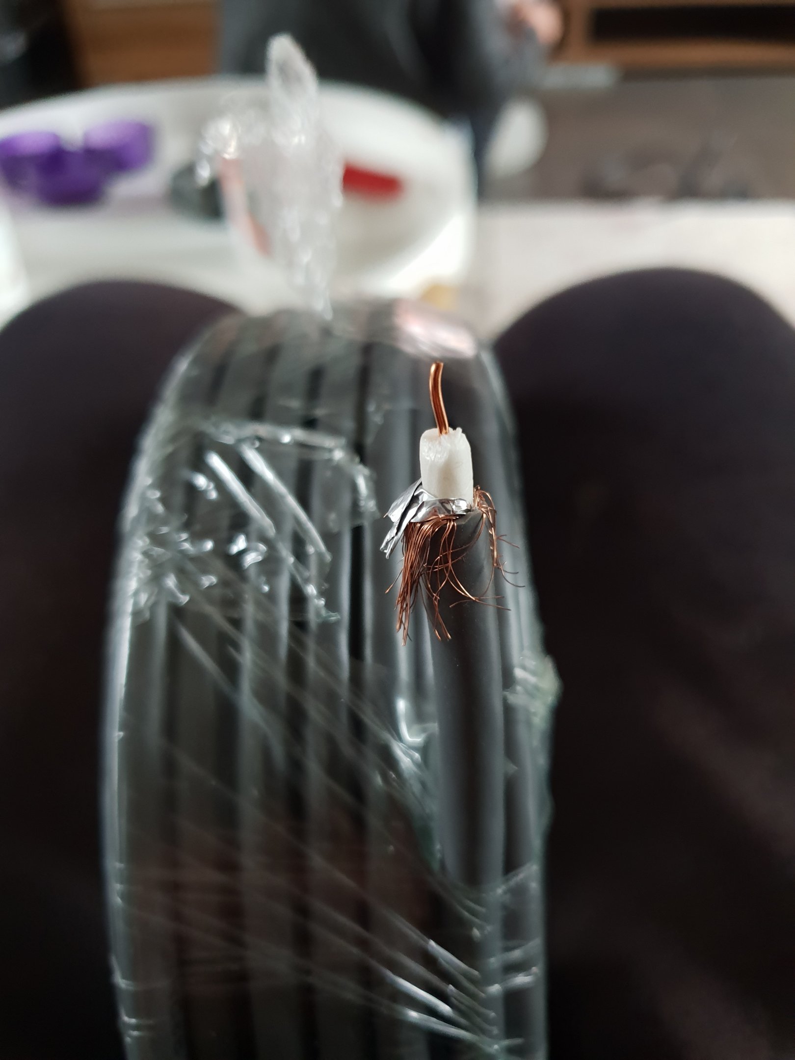

Onderstaand kabel...
Op hoop van zegen zal ik maar zeggen... en anders inderdaad gaat het een stellingpijp worden tegen de bijkeuken.
aan de muur is zeker een veel betere plaats. denk eens aan het grasmaaien terwijl de kabel er nog ligt? of ertegenaan lopen, kan je weer opnieuw uitrichten.

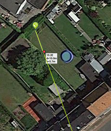

4 uur geleden zei Witte66:
Let dan wel op de boom bij de buren voor ontvangst van 19,2 oost.

Waarom de schotel achter in de tuin? Je hebt dan een veel langere coaxkabel nodig, dus meer verlies en de grote boom van de buren hindert het vrij zicht op de satellieten.
