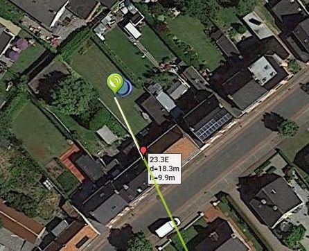

als ik jou orange lijn 13 oost parallel verplaats (ik deed het even met geo driehoek aan mijn scherm) naar het hoekpunt rechtsboven staat die nog steeds mooi te ontvangen
ik heb 50 meter coax aan mijn receivers gehad en altijd beeld
maar je hebt wel gelijk dat de weerstand toeneemt
als ik met een laddertje op de aanbouw zou kunnen en hij blijkt ver genoeg weg van de nok, zou ik er een mastvoet met tegeldragers van maken en niet een mast vast boren aan de achtergevel

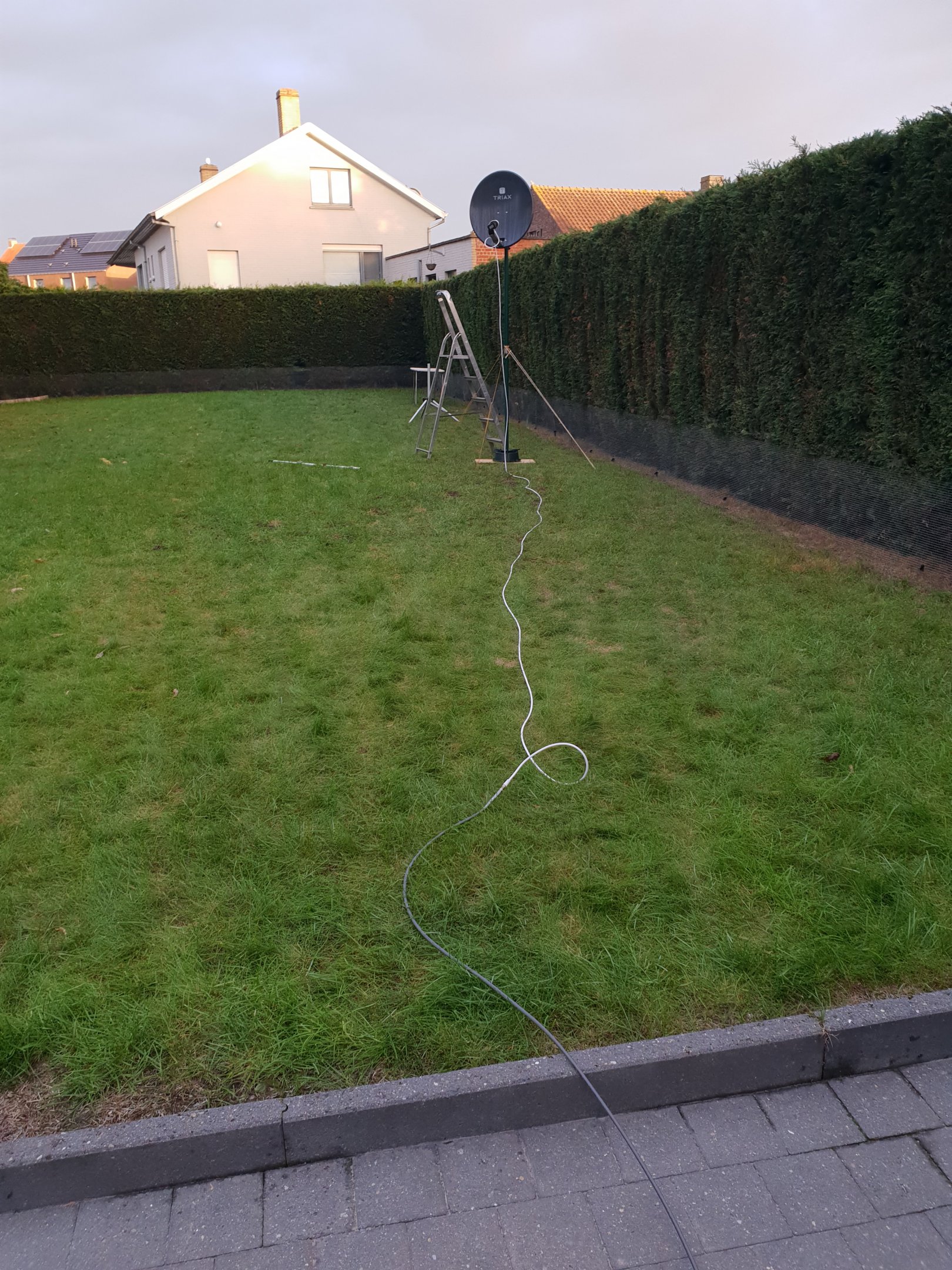

Inmiddels is het gelukt signaal te krijgen..😁
Heb een pijp van 2.5 meter geplaatst daarop de schotel gemonteerd...
Tis even een werkje..

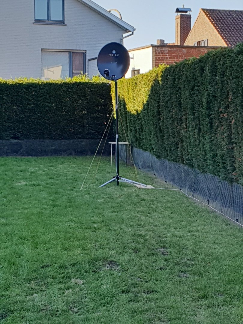

Heb nu mem schotel zo geplaatst...en vrij ontvangst...
is dit een proef opstelling nu ?
anders zou ik hem achter in de hoek plaatsen en kan je weer lager tegen de grond gaan ...dan heb je misschien geen ladder nodig
is ook handiger achteraf... en je hebt minder last van wind

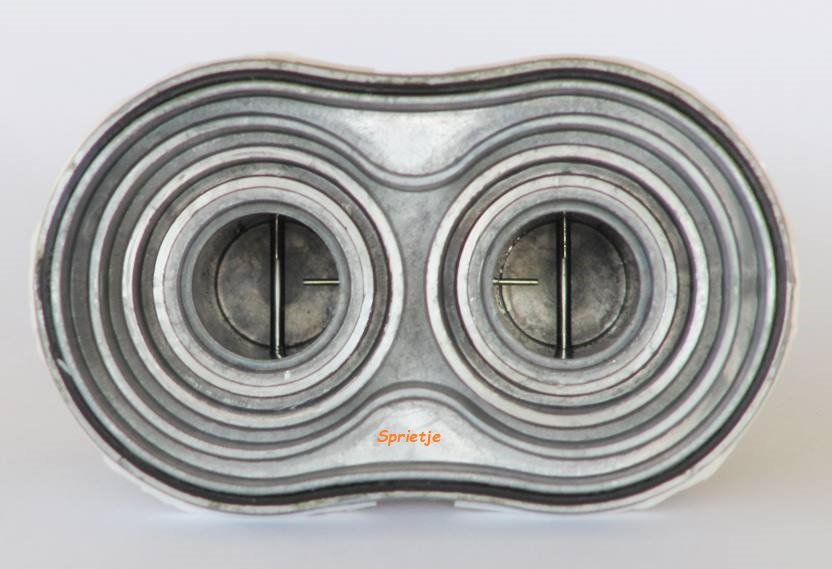

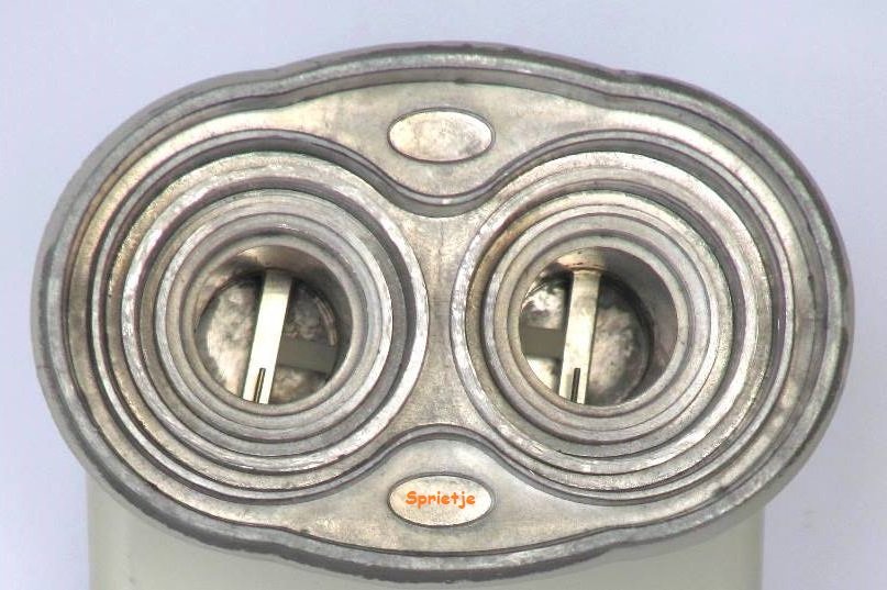

Alleen van de skew van de duo-lnb klopt niet veel. Ik had geschreven 15 graden schuin maar zo te zien linksom terwijl het rechtsom moet zijn. Je zult nu denk ik nagenoeg geen ontvangst hebben als de skew 30 graden verkeerd staat.
aangepast door Sprietje

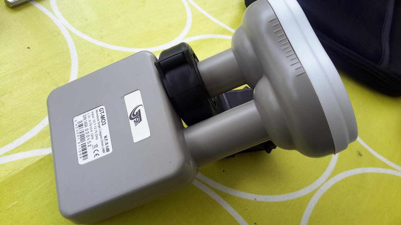

Op 18 sept. vroeg ik al: Welke duo-lnb gebruik je trouwens want dit is volgens mij geen Canal Digitaal duo-lnb.
Omdat ik twijfel of dit wel de juiste duo-lnb is, vraag ik je nogmaals welke duo-lnb dit precies is. Geef even het typenummer op dat op de achterzijde van de lnb staat.
Lijkt me een BU twin die nu in die schotel zit
Leuk geprobeerd Sprietje , hij heeft signaal met de opstelling van de laatste foto
