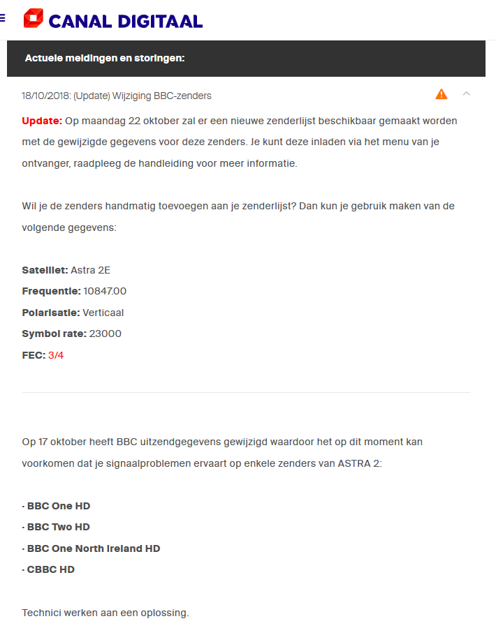

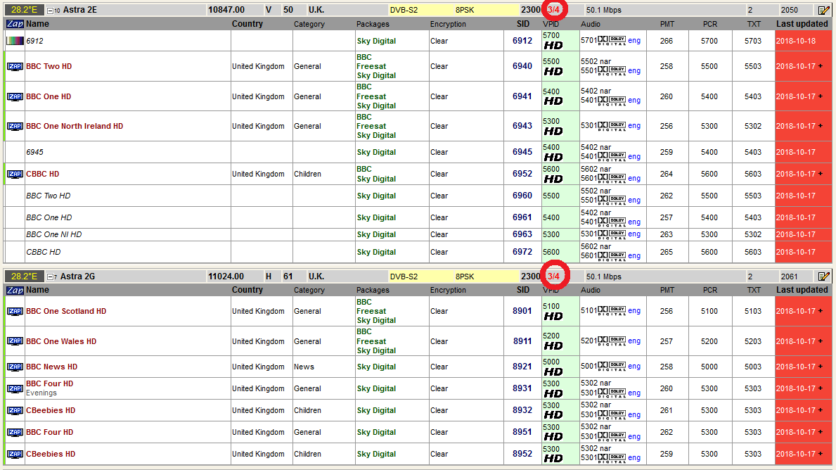

Zoals U al op het forum heeft kunnen lezen, is voor de BBC HD-zenders de afgelopen dagen een fec-wijziging doorgevoerd, zie bijlage.
Op de site van Canal Digitaal is te lezen dat a.s. maandag de fastscanlijst vernieuwd wordt wegens de veranderingen van de fec (Forward Error Correction) die afgelopen dagen is doorgevoerd op de transponders van de BBC HD-zenders.

Ja, bij mij kwam de nieuwe fastscanlijst automatisch binnen, want ze doen het weer en ik zie nu inderdaad 3/4 staan voor de FEC.
Als ik handmatig zoek, dan wordt Lijstversie 1 gevonden, net als de vorige keer, net alsof het versienummer niet wordt opgehoogd, ondanks dat er duidelijk een wijziging is geweest?
Ja, zoiets dacht ik ook wel, daar het aantal zenders in ieder geval ongewijzigd was. Maar ja, hoe weet je zo, als je de fastscan niet op auto hebt staan, wanneer de FEC gewijzigd is, als je niet aan het versienummer kunt zien dat er een wijziging is?
Maar goed, voor mezelf is het nu duidelijk, de volgende keer rustig afwachten en af en toe de zender zelf checken ;).
