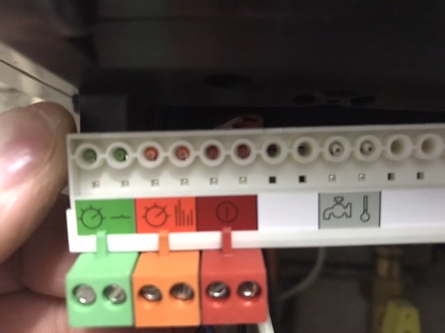

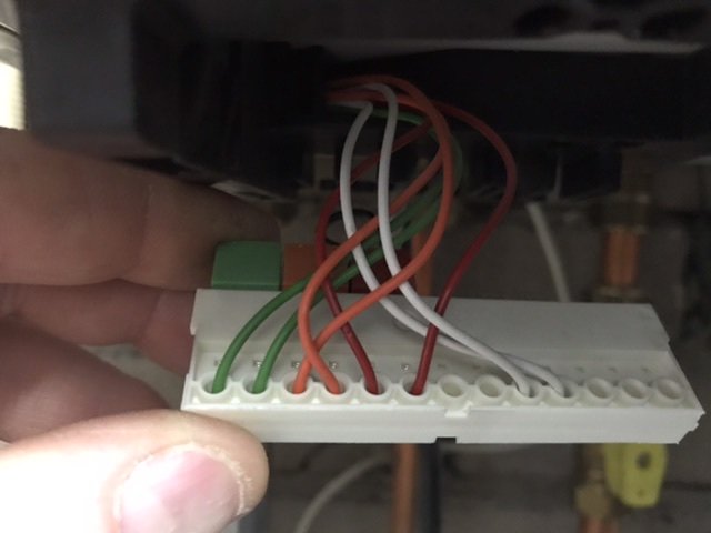

Ja en als je goed kijkt naar mijn foto zie je er niks zitten en valt daar dus niks aan te sluiten.
hij zou tussen rood en wit in moeten komen.

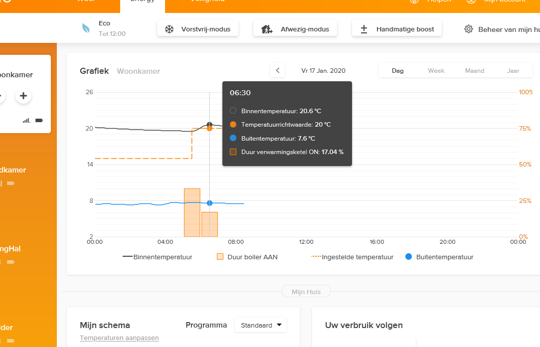

Ik gebruik al 4 jaar een Nefit Topline en i.c.m. de Honeywell EvoHome en OpenTherm kan ik elke ruimte of combinaties van groepen via Wifi aangestuurde radiatoren onafhankelijk van elkaar verwarmen.
Daar heb ik niets anders voor nodig.
