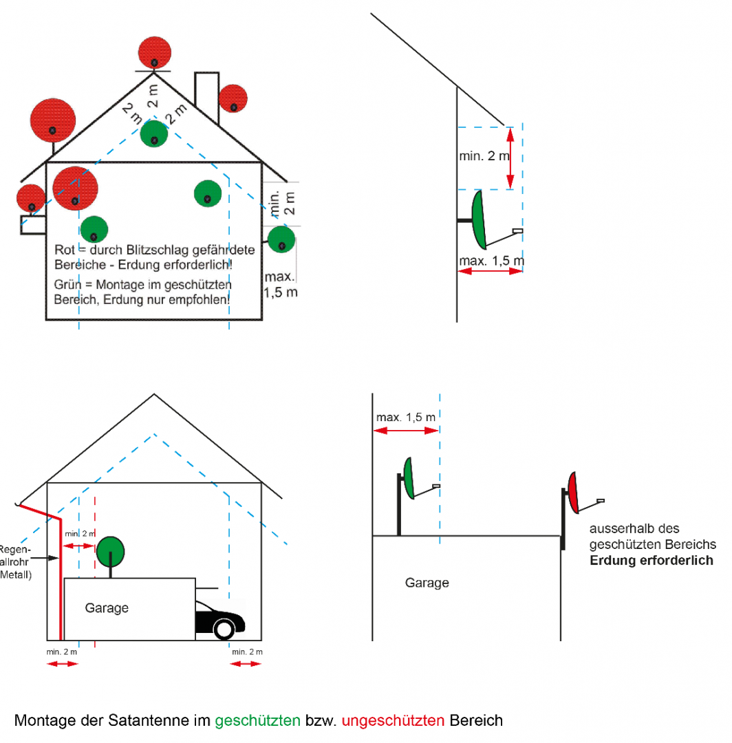

Blijft de constatering, dat wanneer je de Duitse voorschriften op dit punt volgt, je redelijk beschermd bent tegen inslagen in de omgeving.
  • Like 1
Ik weet dat in de werktuigbouw (gebouwgebonden) vaak
verwezen wordt naar de Duitse DVGW als er geen
Nederlandse norm (certificaat) voorhanden is.
Als voorbeeld, appendages in gas en waterleidingen worden
in Nederland voorgeschreven t/m diameter DN50, Duitsland
gaat hier verder in en wordt geaccepteerd in Nederland.

12 uren geleden, Tonskidutch zei:
Wij moeten ons conformeren aan de EU normeringen en daarin is onder andere die Duitse norm inzake aarding aangeschreven.
8 uren geleden, Tonskidutch zei:
Zo zie ik dat ook en je moet niet, maar het is aan te raden.
Moeten we nou wel, of moeten we nou niet?
Sjonge jonge zeg, en dat in twee goudgerande V.I.P.-posts.....
Een norm is gewoon een norm, en geen voor iedereen geldende wet als hij niet tot voor iedereen geldende wet gemaakt is.
Aan een norm hoef je je niet te houden, als hij voor jou niet verplichtend is.
Ook in Duitsland is de norm niet tot wet gemaakt, als ik het goed begrepen heb. Daarom wordt er ook daar in de forums soms wat over gesteggeld.
Uit al dat gesteggel, en uit wat ik van dat architectenburo hoorde, maak ik op dat het dus allemaal zeker geen uitgemaakte zaak is.

10 uren geleden, a33 zei:
niemand heeft me erover gevraagd of ik V.I.P. wilde worden, echter het deert me ook niet dat ik het nu ben
Maar ik zal die tweede zin even preciseren beste a33:
je moet geen schotel, indien je er wel een hebt is het volgen van de norm aan te raden omdat je anders wel eens problemen zou kunnen krijgen met de verzekering bij schade en met de gemeente.

het geval van de zonwering geaard aansluiten is opgelost
de andere kwestie over de schotel, zoeken jullie maar terug op sat4all.nl
 Ich Brauch Mehr Bass
KlangPhonics
6 minuten geleden, Tonskidutch zei:
Welke oplossing heb je nu toegepast?

Wel even goed kijken of de aardlek van de wasmachine groep wel het 30mA type is... In oudere installaties vind je soms 500mA types. Maar wat ik mij kan herinneren heb je een (vrij) nieuwe groepenkast, dus dat zal wel goed zitten... 🙂
