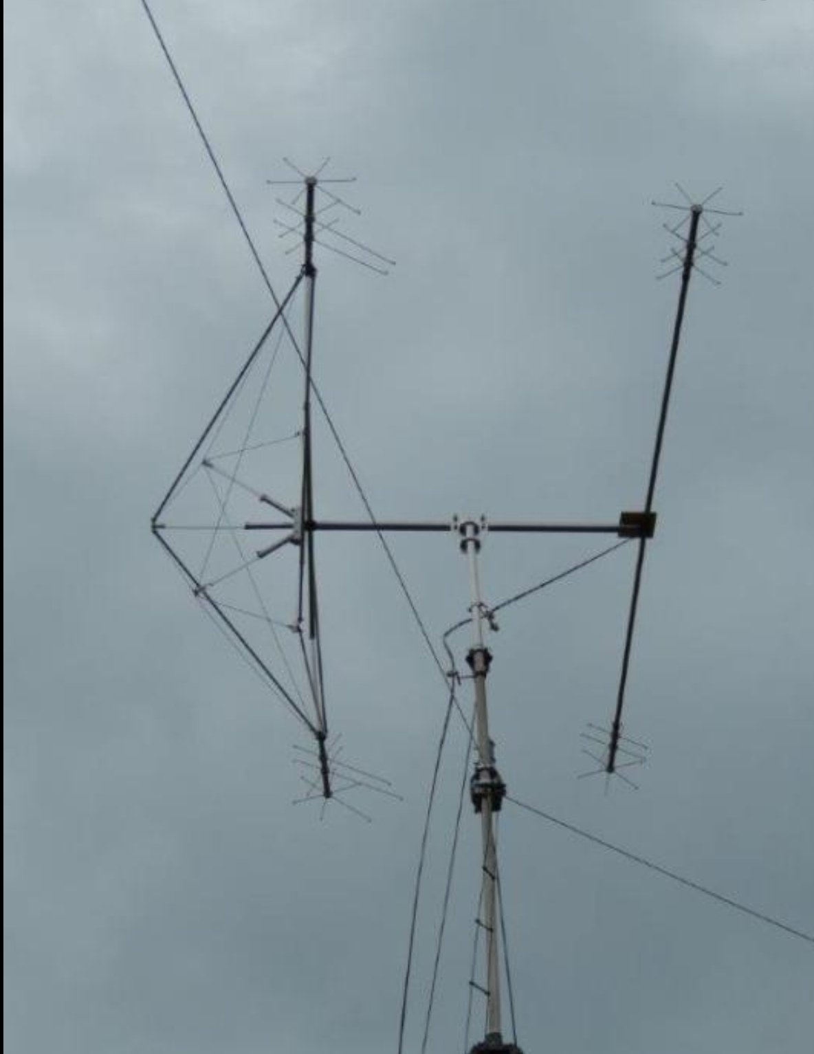

Hallo orbit 808, kan deze antenne van een zendammateur  in  de buurt ook storen op dvb t2 ????  ik weet niet de exacte frequenties  van de antenne . Misschien  spiegels ????Mvg Ricardo
Tja wie weet. Ik zal straks ff een video maken van hoe mijn storing hier te zien is, maar met goede apparatuur zouden dit soort signalen niet moeten storen op dvb-t. Was het voorheen ook niet zo dat langsrijdende brommers het signaal verstoorde :-)
Oké orbit 808  , wel moet ik zeggen dat ik de antenne haaks op de zender wesel heb staan ,zeg maar met ongeveer  de zijkant  . Dat komt ook omdat ik de steunzender Doetinchem  wil ontvangen  voor de npo .  En dat van die storing van brommers,  dat kan ik me ook nog wel herinneren  . Ik wacht het hier weer af mvg Ricardo
