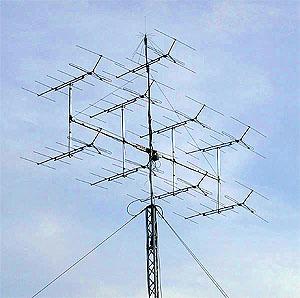

En een draaibare Groundplane zo te zien.
  • Moderator
Meestal worden groepen van 4 antennes gestacked.
Dit gebeurt met aanpas netwerken, coax kabels met een bepaalde frequentie afhankelijke lengte.
Antennes naast elkaar plaatsen verkleint de horizontale openingshoek, boven elkaar de verticale openingshoek.
Je krijgt iets meer antenne versterking, theoretisch 6 dB, maar je hebt ook wat verliezen bij het koppelen.
Stacken betekent wel dat je veel beter ongewenste signalen kunt wegdraaien en daardoor zonder interferenties naar je station kunt luisteren.
De 9e antenne, helemaal bovenin wordt kennelijk gebruikt voor het zoekwerk, immers grotere openingshoek.
Ben benieuwd naar de overwegingen die sprietje had bij het ontwerp van deze antenne installatie.
