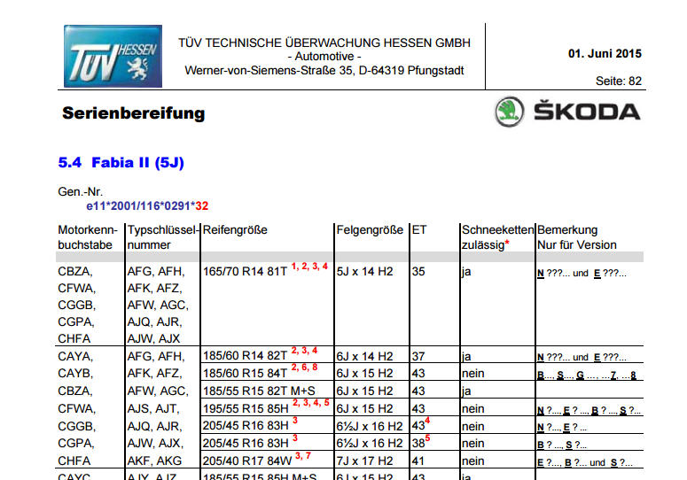

Voor veel auto's bestaat er een document van TÜV Hessen over de "Serienbereifung" van auto's. Je zoekt dan op basis van type, motor en sleutelnummer...
Voor mijn auto heb ik destijds het document gevonden en daar staan dan alle toegelaten combinaties van bandenmaten/wielen in. Ook of sneeuwkettingen toegelaten zijn op die bepaalde bandenmaat (al zal dat 'vergrijp' waarschijnlijk minder zwaar wegen omdat je uiteindelijk slechts een klein stukje op sneeuwkettingen rijdt)...
Ik heb zitten zoeken of ik de Scenic kon vinden, maar die vond ik niet.... (niet goed gezocht?)
Ik vond het een erg handig document, en daardoor is er geen discussie mogelijk.
Ik ga er vanuit dat er zoiets voor iedere auto moet bestaan... Misschien kan je het bij de TÜV aanvragen als het niet te vinden is.
hier een willekeurig voorbeeld van het document:
