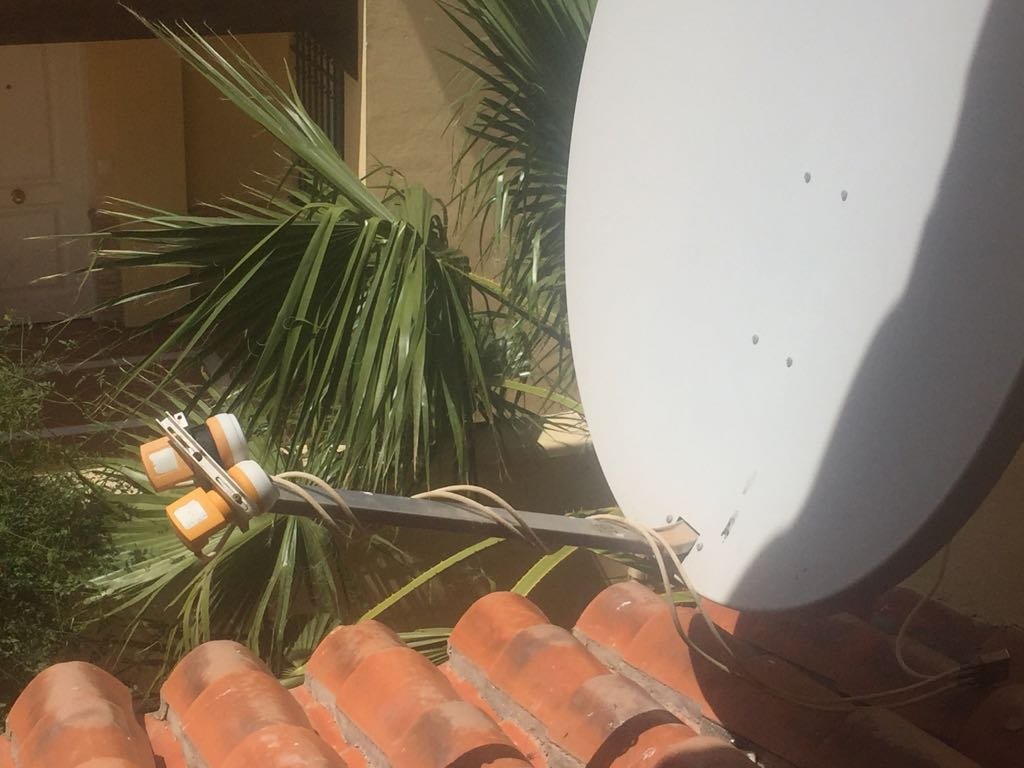

Een Triax 110 met 2 losse lnb's. Dat is goed. Daar kun je alle kanten mee uit.
Toch staan de lnb's te dicht bij elkaar. Zo te zien staan ze tegen elkaar en ze moeten 5mm van elkaar staan.
De vrij hangende kop moet onder een hoek van 31 graden schuin omlaag staan t.o.v. de Astra 23,5 die in de klem staat.
Ja, prima opstelling. Vermoedelijk is de TS de schotel gaan nastellen op het signaal van Astra19 waardoor de schotel nu niet goed staat. Eerst de schotel optimaal afstellen op Astra23 en vervolgens met de loshangende Astra19 kop het signaal van Astra19 optimaliseren.

Ik zie dat de buitenste LNB ook niet goed gemonteerd is. Je zal de coax rechtstreeks op de 23,5 LNB moeten monteren, dat is de LNB die op de arm gemonteerd is. Dan met de schotel gaan spelen op bijv NED1 HD en als er dan eindelijk beeld is hetzelfde doen met de andere LNB om de 19,2 te ontvangen bijv op BVN. Dan moet alles weer goed werken.
Bedankt voor je reactie. Maar voor de goede orde systeem heeft gewoon 6 & 7 jaar gewerkt in deze opstelling. (dus met zelfde beugels) neem aan dat er geen veranderingen zijn gedaan wat positie satellieten betreft ?
Ook heb ik de foto misschien niet in een ideale postie gemaakt om de ruimte te zien.
18 uur geleden zei zeeteefje:
Dank voor je reactie.  TS zegt me niks :)   Om Astra23 goed af te stellen moet ik dan de andere LNB aansluiting los maken en zorgen dat Astra23 helemaal top werkt ?  Welke zender kan ik daar beste voor gebruiken?  Of is het in algemeen beter om in het "admin" menu van philips receiver te kijken met signaalsterkte en kwaliteit?  Worden voor beide Astra´s dezelfde LNB´s gebruikt ?
Dank voor je reactie.  Begrijp de kabel direct LNB monteren die op de arm zit gemonteerd. Er zit nu een verdeler tussen om van beide LNB naar 1 coax te gaan. Dus deze verwijderen en kabel direct aansluiten ??  Die afstellen op NED1 HD totdat alles goed werkt en daarna de andere LNB los aansluiten en goed afstellen. En hierna de verdeler er weer tussen plaatsen ?

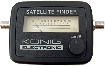

Leuk om te zien dat er zoveel mensen willen helpen :)   Ander vraagje ik heb nog een oude "sat" finder, zie afbeelding. Is deze nog gewoon bruikbaar ?
Idd. Die "verdeler" is een elektronische schakelaar die tussen de 2 LNB's schakelt om zodoende de andere satelliet te kunnen ontvangen. Dus na het juist afstellen moet die er weer tussen  geplaatst worden.

41 minuten geleden zei itisme64:
TS=Topic starter, jij dus :-). Losmaken hoeft niet persé, maar de LNB eerst rechtstreeks aansluiten, zoals aanbevolen door Frans B,  werkt meestal wel vlugger. Een zender van Astra3 kiezen en dan in het menu van de philips afregelen op beste kwaliteit. Je kunt de satellite finder gebruiken om eerst de juiste satelliet te vinden. Let op dat de ontvanger helemaal uit staat (trek de stekker maar uit het stopcontact) voordat je de kabels losmaakt. Als Astra3 helemaal goed staat, dan niet meer aan de schotel komen en de Astra1 LNB optimaal zetten.
