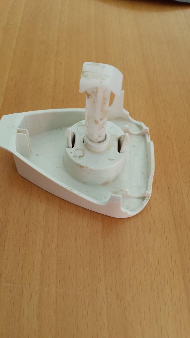

Wat ik al eerder zei het stiftje kan haast niet zijn afgebroken (en ziet er ook niet zo uit op de foto alsof dat zo is) dit is een los deel en zit er ook los in ik heb zelf meer dan 25 jaar ervaring in de installatie techniek en al heel wat reservoirs gerepareerd cq vervangen.
Kiwa keurmerk betekend  Keurings Instituut voor Waterleiding Artikelen en heeft in principe niets te doen met de kwaliteit van een product maar meer met de veiligheid.
Kleurverschil krijg je absoluut als je de gehele druktoets vervangt ik zou het hele reservoir vervangen tenzij je dit niet stoort.

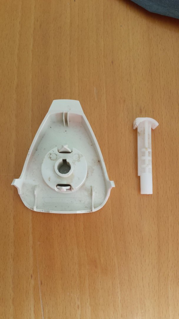

Het stiftje is van zacht kunststof het binnendeel van de drukknop dat afgebroken is, dat is van hard kunststof. Het zit in elkaar gedraaid en vast, de enige mogelijkheid is vervangen van de knop en stiftje.
Om welk type gaat het nu precies, kan ik dat ergens achterhalen?

Spijkertje kop afknippen , heet maken boven vlam en een stukje in uiteinde stift drukken , top van uitstekend stukje spijker nogmaals in de vlam houden en in de knop drukken !
  • Moderator
Of krimpkous er omheen krimpen?
Ik heb iets dergelijks gerepareerd op een manier die op die van Trust lijkt. Ook met een stukje spijker, maar dan in beide delen met een passend boortje een gaatje van de juiste diepte geboord en er lijm bij gedaan. Als het nat kan worden RVS of messing nemen.

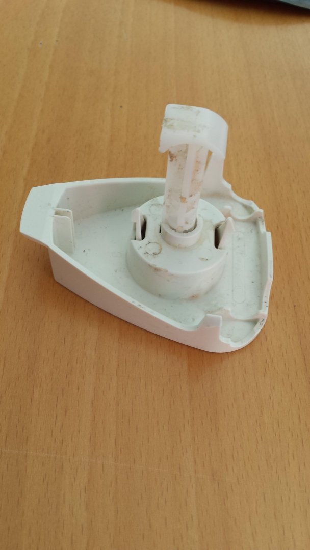

De knop en het staafje zijn als het ware in elkaar vast gezet/gelijmd/gesmolten, dit is niet repareren als een origineel. Wel is het mogelijk om een gaatje te boren en met een schroef vast te zetten, is denk ik nog sterker.
Zie het plaatje van biljartbal, echter zoals hij later aangeeft de WISA 500 wit SO is het deel wat aan de buitenkap los ingehaakt wordt of meestal al zit, wat over de binnenbak (waterbak) heen gaat, die kan je of in zijn geheel met vast staafje bestellen, of alternatief repareren. Het breekpunt zit direct onder de knop, dat is best een kwetsbare plaats, daar zit de omhulsel waar het staafje in vast geklemd/gelijmd/gesmolten is.
