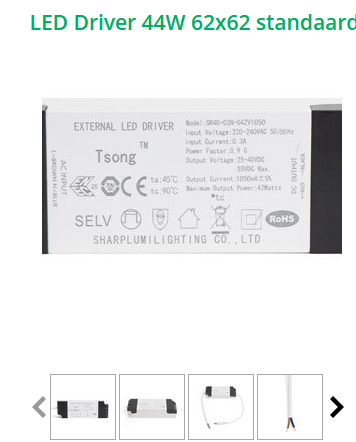

ik hoef enkel de antenne vast te pakken en heb je ook al blokken, ook bij de DAB+ ontvanger overigens, dan zal ik ook wel op het randje zitten. Maar ik heb dat niet met mijn LED lampjes aan en of uitdoen. Het kan aan de LED driver liggen!
