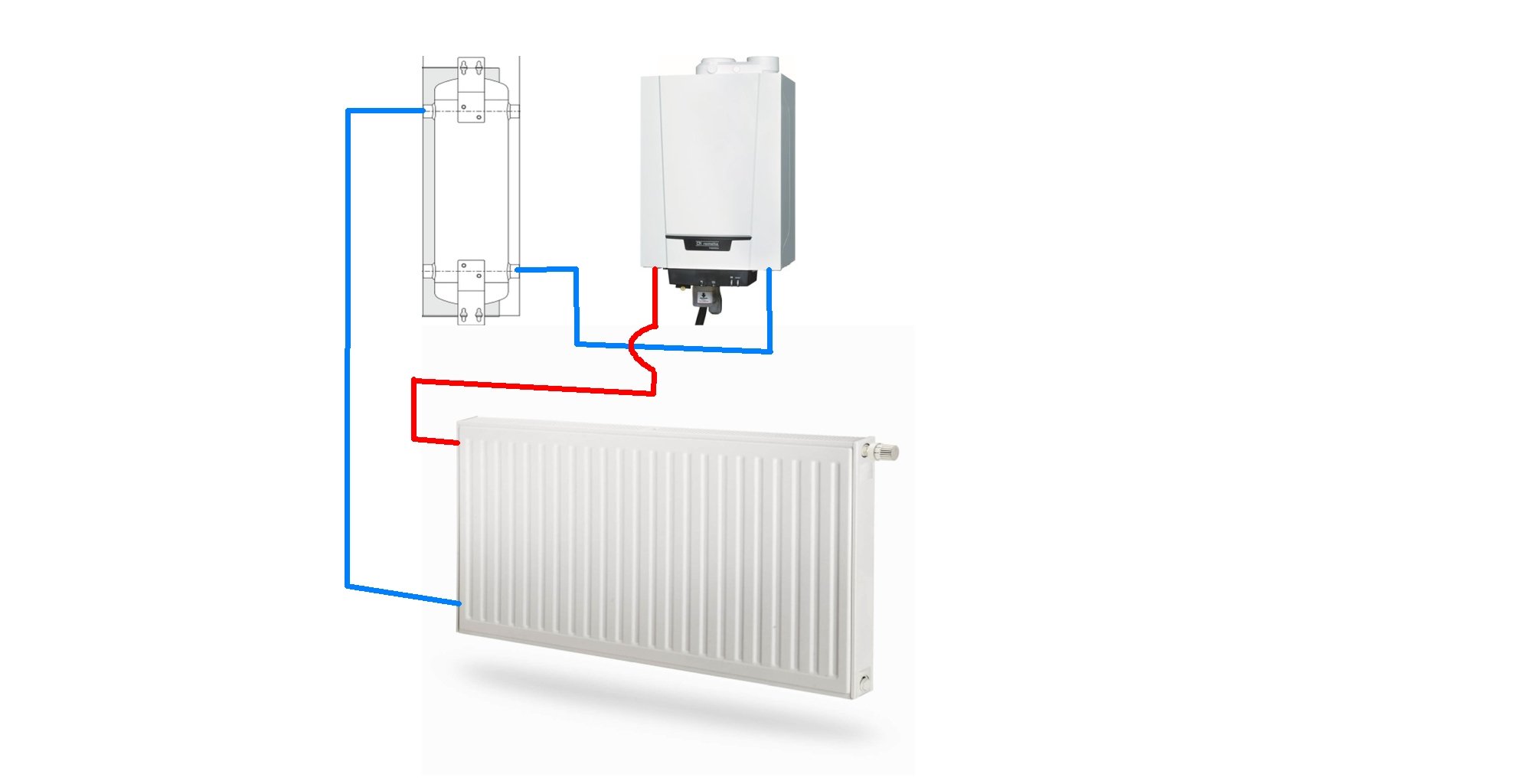

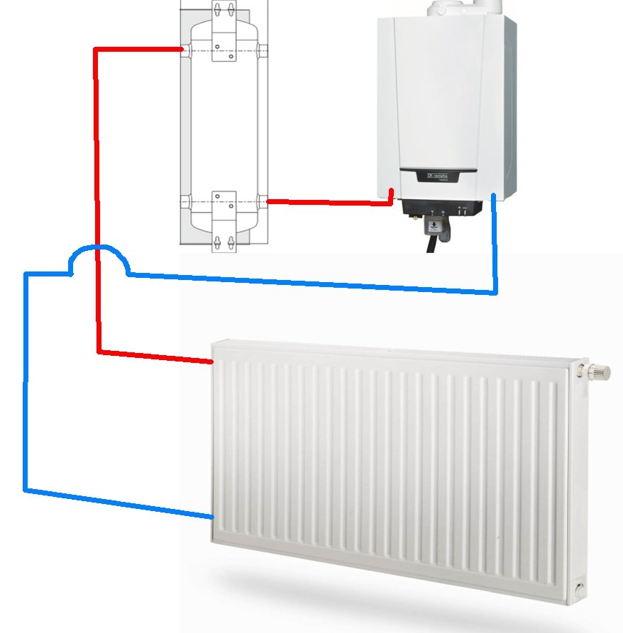

Hier kan ik over meepraten.
Ik heb hier EvoHome sinds 2012.
In de afgelopen 20 jaar woning na-geïsoleerd en vorig jaar ging oude cv-ketel stuk waarna een nieuwe opgehangen.
Alle radiatoren zijn reeds voorzien van dynamische kranen (eclipse) en ingesteld volgens app fabrikant.
Nu voelen jullie hem misschien al.
Nieuwe cv-ketel is een remeha tzerra plus CW3 met een minimum vermogen van 6KW
Omdat op verschillende tijden zones dicht staan die op dat moment geen warmte nodig hebben staan deze dicht of maar een gedeelte open.
Gevolg dat er soms maar 2KW of nog minder warmte vraag is.
Cv-ketel pendelt hierdoor als een gek.
Nu zou dit op te lossen zijn d.m.v. een buffervat van 40 a 50 liter er tussen te zetten.
Maar hoe zou deze dan het beste aangesloten kunnen worden?
Bv. toevoer cv-ketel rechts beneden en toevoer radiatoren links boven zoals in tekening?
of als open verdeler en bv toevoer cv-ketel rechts boven toevoer radiatoren links boven?
Als open verdeler heb ik wel weer een 2e pomp nodig.
Ik heb me hierover suf gebeld met fabrikanten en gezocht op internet naar informatie maar kom geen steek niet verder.
Informatie wat op internet staat met anti pendel buffervaten is altijd voor warmtepompen maar deze werken met andere temperaturen.
Op tekening niet naar plaats van de thermostaatknop letten😵

9 uren geleden, Con zei:
Even filosoferen...
Mijn conclusie is dus, buffervat in de retour, zeker geen open verdeler
toepassen in verband met de extra pomp.
Het buffervat wel goed isoleren voor de energetica. Nibe is qua isolatie
redelijk goed, een buffervat van 40 liter zou ik toepassen.
Nu het aansluiten van het buffervat.
Je kunt de retour van de CV installatie aan de onderkant aansluiten en de
bovenaansluiting dan uiteraard naar de ketel.
Daar kun je over twisten. Je loopt kans dat de retour uit de installatie als
het ware doorstroom naar de bovenste aansluiting want volgens mij kent
Nibe geen spreidplaat om lagvorming te scheppen.
Maar omdat het pendelen gebeurt bij kleine hoeveelheden wat (flow) zal
dat niet zo'n vaart lopen en zal er best wel wat laag-vorming optreden.
Bij een normale afname (dus zeg meer dan 5 kW mag de retour in het
vat rustig flink het vat inspuiten, er wordt dan immers gemoduleerd en
heb je in feite het buffervat dan niet nodig.
Als open verdeler heb ik al uitgeprobeerd en werkt met een extra pomp niet lekker.
Dit was op aanraden van fabrikant om de toevoer ketel boven, toevoer radiatoren boven en retour radiatoren beneden op buffervat en retour ketel ook beneden aan te sluiten.
Dan een extra pomp met pompschakelaar aansluiten.
Maar dit krijg je niet op elkaar afgestemd omdat de cv-ketel de toevoer en retour meet en hierop moduleert.
Modulerend opwarmen gaat prima maar temperatuur aanhouden niet omdat hij door de retour te meten steeds verder naar beneden moduleert met temperatuur.
Hierdoor kun je dus geen temperatuur instellen voor de pompschakelaar omdat laten we uitgaan van instelling 45 graden
hierop de pomp uitschakelt en de pomp van de cv het warme bufferwater door naar de retour pompt.
gevolg toevoer en retour even warm waardoor de cv te lang uitblijft op regelstop.
Hij wil namelijk dat er een x verschil tussen toevoer en retour zit om vervolgens weer aan te springen.
Stel dat we de pompschakelaar op 25 graden zetten dan moduleert de ketel steeds verder terug waardoor er op deellast alleen maar lauw water door de radiatoren stroomt.
gevolg dat de kamer temperatuur niet aangehouden wordt en koud water pompen zorgt ook nog eens voor extra stromingsgeluiden.
Proefondervindelijk lijkt mij inderdaad het beste sowieso alles door de cv-ketel pomp te laten regelen.
Nu het aansluiten buffervat op de retour klinkt tegenstrijdig omdat je geen warmte buffert.
Wel een interessante gedachtegang om hier de retour zo laag mogelijk naar de ketel te houden.
Moet er wel bij zeggen dat de retour altijd al laag bij de ketel terugkomt met 20 a 24 graden lager.
Ook niet aan de hand dat een radiator te vlug warm water naar de cv-ketel terugstuurt.
Wel is het zo dat zonder buffervat de cv-ketel begint met warmen en dan al afslaat voordat het warme water de tijd heeft om bij de radiatoren te komen.
Nu terug naar het aansluiten op de retour.
Kan ik niet beter de retour van de radiatoren boven aansluiten en de retour naar de ketel beneden?
Warm water stijgt immers op zodat ik kouder water naar de cv-ketel stuur.
Wat ik me wel hierbij afvraag hoe de ketel hierop gaat moduleren.
Bij vollast zal dit geen punt zijn maar bij deellast wil je eigenlijk een lagere constante temperatuur.
Is het niet zo dat de cv regeling in deellast bij een stijgende retour en kleinere warmtevraag terug moet moduleren? ipv omhoog.
Wat ik hiermee wil zeggen is dat als mijn retour water stijgt in temperatuur dat de cv warmere toevoer gaat maken bij vollast, maar bij deellast zou dit eigenlijk andersom moeten zijn toch?
In dit geval dat door "de buffer" in de retour zit en de retour temperatuur laag houd hij altijd te warm water gaat maken of zit ik er nu helemaal naast🤔
Buffervat heb ik al en is van DRL 50 liter en geïsoleerd.(open vat met 4 aansluitingen voor leidingen)
In de onderstaande tekening is dat de juiste opstelling? en waar zou kan ik dan het beste de bypass plaatsen?
Ik heb er nu eentje tussen die van 1 tot 6 gaat.(DU145)
Als ik de tabellen moet geloven dan zou ik hem op 5,5 of 6 moeten zetten, wat volgens mij dicht is.
Radiatoren zijn nog gewone met een temperatuur regime 75/65/20
Deze heb ik ingesteld op 70/50 regime.
aangepast door sat-ellite

3 uren geleden, drz zei:
Neem dan gelijk een iets groter buffervat met een extra spiraal en sluit deze aan op een zonnecollector. Dat scheelt enorm in de stookkosten.
Vaak hoeft de ketel dan alleen wat na verwarmen waardoor het rendement met 80% kan toenemen.
...maar dan moet er wel een mogelijkheid voor zijn..
Een buffervat heeft geen spiraal, het is gewoon een opslag(buffer) vat.
