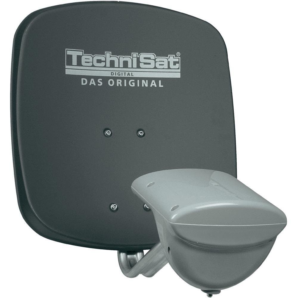

6 minuten geleden, Sprietje zei:
Met de Multytenne heb je ze alle vier en hij is nog kleiner ook, slechts 45cm.
Dat is toch voor veel zenders te beperkt qua ontvangst, of heb ik dat mis? (weer reserve is mogelijk ook een ding om rekening mee te houden)
Kan deze of vergelijkbare ook 4 ontvangers aansturen zonder signaalverlies en eventuele weer reserve?
aangepast door ilseonline
Ga ik later invullen, de oude info klopte niet meer.
Nee hoor, ik kan er alle zenders mee ontvangen behalve de zender "Super tennis" die erg moeilijk te ontvangen is op de Hotbird maar voor de Hotbird staat er sinds 2 jaar een boom in de weg. Tot 2 jaar geleden kon ik die ook gewoon ontvangen, nu heb ik bij die zender veel blokjes. Tja, de regenreserve is natuurlijk minder dan bij een grotere schotel maar dat valt nog best mee anders had ik die schotel al lang vervangen door een andere.
En vier ontvangers aansluiten kan niet. De Multytenne is te koop met 1 of 2 aansluitingen.

Op 12-4-2020 om 12:05, Sprietje zei:
Als ik het door ga zetten, dat ligt er aan wat het kost en of ik wegens privé omstandigheden voor een x jaar ergens anders in de regio ga wonen, dan wil ik of 2 x een dubbele ontvanger, of een ontvanger voor 4 aansluitingen met slave ontvangers ernaast te gebruiken, dan heb ik toch minimaal 4 aansluitingen nodig?
Ja, dan heb je 4 aansluitingen nodig. Als je niet meer dan 2 aansluitingen gelijkertijd nodig hebt, kun je eventueel nog met 2 priority-switches werken.
15 uren geleden, Sprietje zei:
En 2 maal een Multytenne met duo aansluiting, is dat wat? In dat geval zou ik van 4 onafhankelijke aansluitingen gebruik kunnen maken, maar zijn de kinderziektes van het begin er al uit gehaald? (Water lekkage en dergelijke)
Wat gaan 2 van die duo Multitennes kosten?
Sprietje, je woont toch in Spanje, is dat vergelijkbaar qua ontvangst als in Nederland? (dan bedoel ik naast Nederland ook Engeland en andere leuke zenders)
