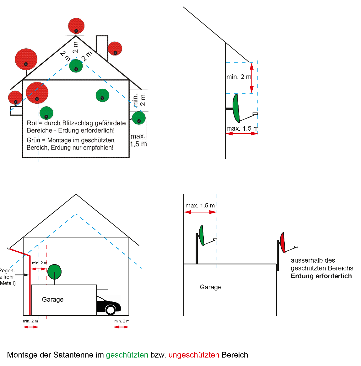

Bliksem afleiden langs het huis en bliksem het huis binnenhalen, daar gaat de discussie over.
Een antennemast of schotel aarden door middel van een aardleiding naar binnen trekken richting de meterkast en/of de bestaande aarding in huis, is niet verstandig en breng je de inslag naar binnen.
Aarden aan de aarding van het huis zelf, dus waar een bliksemafleider al op gemonteerd is, is wel verstandig.
Maar nu het punt: Veel huizen hebben geen bliksemafleider, of deze staat op strategische punten van een bepaald huizenblok.
Aarding wordt afgeraden in dat geval en mocht de bliksem in slaan, dan zal het de schotel overslaan en zich ontladen via de weg van de minste weerstand......de bliksemafleider een stukje verderop.
Een ontlading is niet een kwestie van enkele centimeters of meters, de minste weerstand kan 100 meter verderop zijn of misschien wel een kilometer verderop.

Aan de andere kant, wanneer de bliksem op je huis inslaat, en je antenne is niet geaard, zal met grote waarschijnlijkheid je satelliet ontvanger in de fik vliegen.

Een wazig verhaal waar niets van klopt.
Bij mijn weten dient een schotel ook in NL geaard te worden.
Dat heeft echter weer niks met de NEN1010 te maken omdat de schotel zelf geen elektrisch apparaat is en ook niet is verbonden met elektrische apparaten. Het is een stalen ophangplek voor LNB's die niet elektrisch verbonden zijn met de schotel. De mantel van de coax kan via, via wel verbonden zijn met de aarde van de woning, maar dat is geen probleem omdat die niet elektrisch is verbonden met de schotel.
Maar wanneer de schotel niet zelf aan aarde hangt kan de coax mantel wel de kortste weg zijn voor de bliksem naar aarde. En dat had je liever niet gehad, want dan gaat de ontlading via de ontvanger en hdmi kabel naar TV en audioset. Poef.
Gelukkig gebeurt dit meestal dan weer niet omdat een schotel i.h.a. best stevig aan de muur hangt en via die (natte) muur toch weer aan aarde. .

In dat geval zal je muur exploderen en slaat de bliksem een gat in je gevel.
1 minuut geleden, ceesv zei:
Dat zou kunnen, maar dan helpt een Dehn aardleiding van 8 mm ook niks hoor, die is dan ook al lang doorgebrand. Tegen een zo'n sterke ontlading helpt niks.
Goed spul van Dehn overigens, ik gebruik hun bliksembeveiliging op mijn installatie. 4 jaar na installatie ineens een rotklap van de bliksem heel dichtbij, twee aardlekschakelaars en hoofdzekering er uit. Maar nul schade, Dehn patronen nog intact maar lieten zich pas na enkele minuten weer inschakelen. Ze bleven kennelijk een tijdje op 'doorslag naar aarde' staan.

@bellejt, je weet dat Sprietje een hele afhandeling heeft geschreven in het "schotelpark " over de plicht van aarding van je schotel installatie, die aarding is inderdaad verplicht geworden van alle installaties die stroomdragend zijn en buiten opgesteld zijn met een verbinding met apparatuur binnenshuis. in de bijlage is een voorbeeldje ervan.

volgens de laatste EU normen die ook hier gelden moet de buiten aan de gevel aangebrachte antenne onderdelen geaard worden dus ook mijn zonwering knikarm scherm
