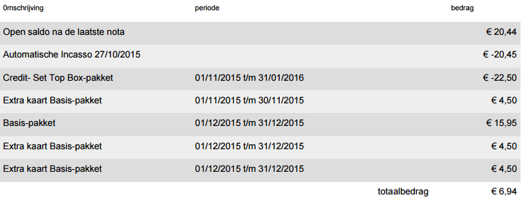

Ik ben van het Set Top Box-pakket (op aandringen van CDNL) over gegaan op het Basis HD pakket, prima alle HD zenders gaan ook gewoon open. Toch staat er Basis-pakket vermeldt op de rekening. Op 1 februari 2015 is nogmaals €90 geïncasseerd voor het Set Top Box-pakket wat in april deels (€68) terug gestort werd. Wie mij dit uit kan leggen krijgt eeuwige roem.
