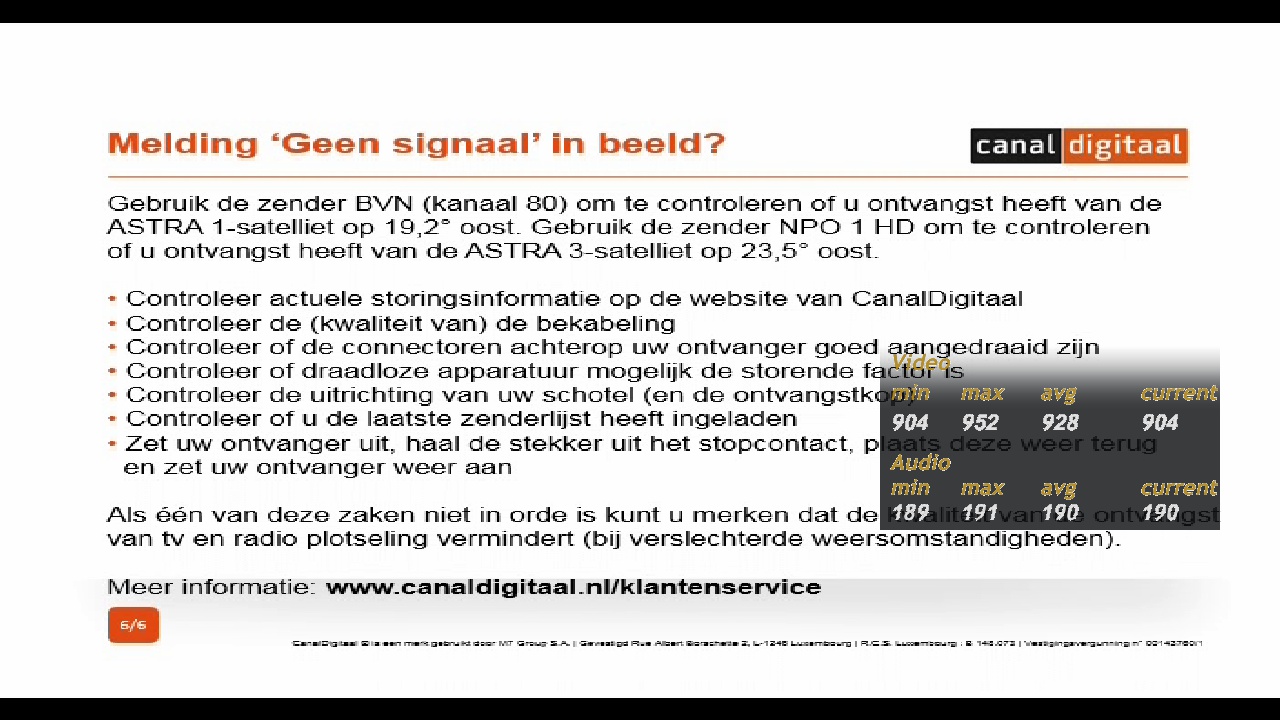

Het informatiekanaal van CanalDigitaal op de Astra 23,5 is helemaal niet gecodeerd.
Zonder kaart is deze zender gewoon te ontvangen. Wel wordt in het overzicht aangegeven dat die gecodeerd is maar dat is dus niet zo.

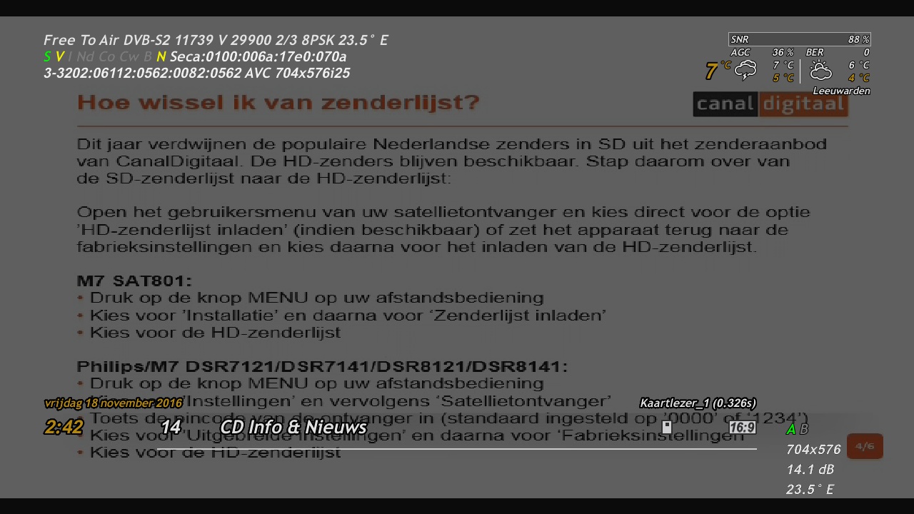

Geluid 192TV ongecodeerd via infokanaal CanalDigitaal op Astra3-satelliet
De Nederlandse muziekzender 192TV is nu ook via het infokanaal van aanbieder CanalDigitaal op de Astra3-satelliet op 23,5 graden oost te beluisteren.
M7 Group heeft de migratie van het in eigen beheer uitgezonden zenderaanbod de migratie van zenders van de Astra1- naar de Astra3-satellietpositie afgerond. Als laatste werden de infokanalen van de M7 Group-aanbieders CanalDigitaal en TV Vlaanderen naar de Astra3-satelliet verhuisd. Deze zijn ongecodeerd te ontvangen via de uitzendfrequentie 11.739 GHz V – 29900 – 2/3 – DVB-S2 – 8PSK.
Geluisd 192TV
Bij het infokanaal van CanalDigitaal wordt het geluid van tv-zender 192TV gebruikt. De muziekzender is met beeld en geluid onderdeel van het basispakket van CanalDigitaal. De muziek van de videoclips van 192TV is nu ook ongecodeerd in Europa te beluisteren via dit infokanaal. Op de Astra1-satelliet werd NPO Radio 1 als achtergrondgeluid van het infokanaal van CanalDigitaal gebruikt. De migratie van het in eigen beheer uitgezonden zenderaanbod van CanalDigitaal begon een jaar geleden en is door de verhuizing van de infokanalen van  CanalDigitaal en TV Vlaanderen nu afgerond.

Bij het infokanaal van CanalDigitaal wordt het geluid van tv-zender 192TV gebruikt. De muziekzender is met beeld en geluid onderdeel van het basispakket van CanalDigitaal. De muziek van de videoclips van 192TV is nu ook op het infokanaal van CanalDigitaal te beluisteren. Dit is echter alleen hoorbaar voor abonnees van CanalDigitaal die een smartcard gebruiken. Kijkt men ongecodeerd dan is geen geluid bij het infokanaal hoorbaar. Op de Astra1-satelliet werd NPO Radio 1 als achtergrondgeluid van het infokanaal van CanalDigitaal gebruikt. De migratie van het in eigen beheer uitgezonden zenderaanbod van CanalDigitaal begon een jaar geleden en is door de verhuizing van de infokanalen van  CanalDigitaal en TV Vlaanderen nu afgerond.

Op mij ene ontvanger met module met wereldbol heb ik geen geluid bij het infokanaal, op een andere ontvanger met witte module wel.

Op dit moment geen geluid achter het infokanaal.
Ik heb een M7 MZ 101 ontvanger.

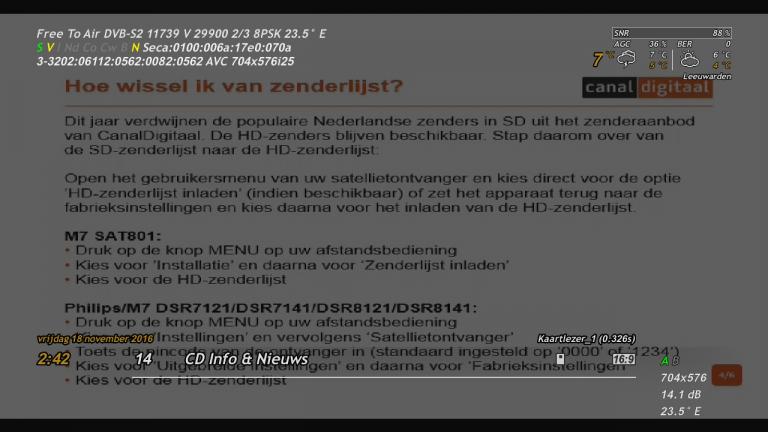

Het geluid is wel degelijk aanwezig op het infokanaal van de Astra 23,5 zoals al eerder in dit draadje is aangegeven echter er zijn ontvangers die het geluid wel weergeven en er zijn ontvangers die het geluid niet weergeven.
Een Inverto Scena 5m bijv. geeft het geluid niet weer, een Homecast wel.
Met mijn X-Trend 9x00 geen geluid bij gebruik met smartcard in gewoon slot, met de Common Interface met Canal Digitaal kaart erin wel geluid...

Met een ET-9500 ook geen geluid op de info kanalen.
Kaart wordt wel aangesproken.

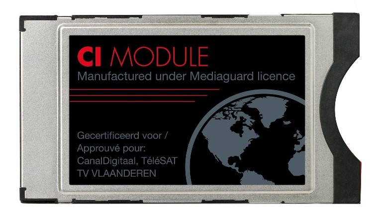

Heeft waarschijnlijk hiermee te maken:
- kaart in witte CI module waarmee de extra beveiligde zenders (mezzohd,motorstv,fsi2) werken, wel geluid.
- kaart in oude CI module (wereldbol) geen geluid.
- kaart met oscam, geen beveiligde zenders, geen geluid infokanaal. (beveilgde audiostream?)

Ik heb nog het een en ander uitgeprobeerd:
In de CanalDigitaal gecertificeerde Homecast ontvanger  heb ik geluid met zowel de module met wereldbol als de witte module.
In de CanalDigitaal gecertificeerde Inverto Scena 5m heb ik geen geluid, niet met de zwarte module met wereldbol en ook niet met de witte CI-module.
Het ligt dus niet aan de modules maar aan welke ontvanger je gebruikt.
Waarom? Ik weet het niet.
