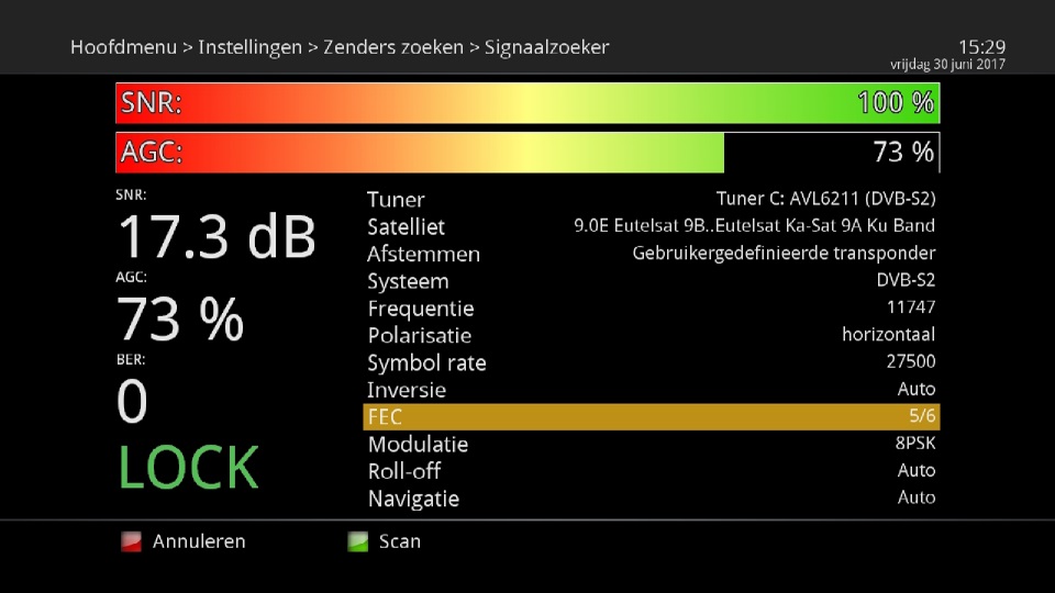

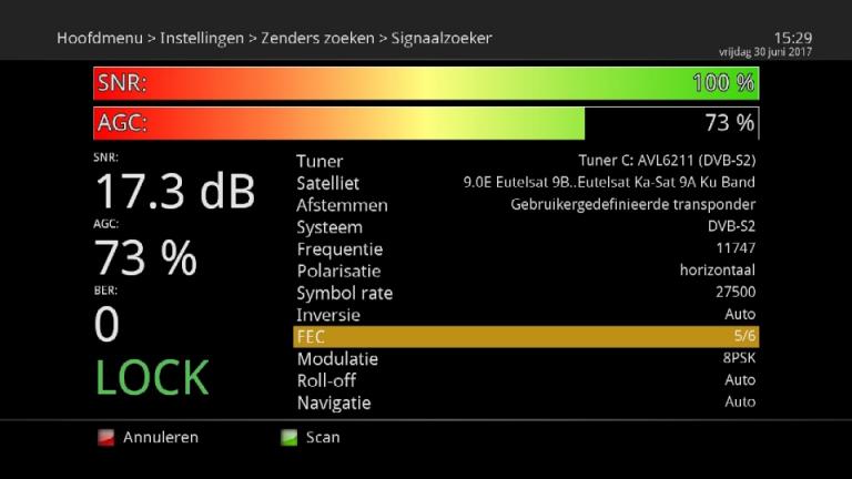

11747H, 30000, 5/6, S2, 8psk
12073V, 30000, 5/6, S2, 8psk
Dat zijn de 2 transponders die nu nog beschikbaar zijn op de Eutelsat 9B

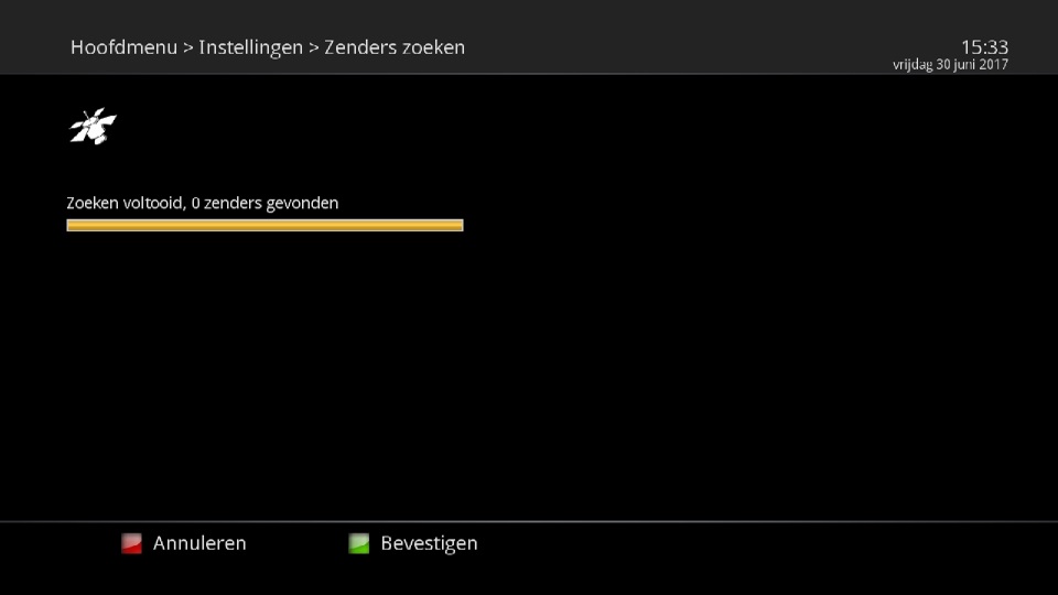

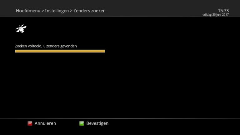

Signaal op 11747 H, echter scan levert niks op...

Hier de officiële gegevens:
in eerste instantie uitzenden op de 11746 (polarisatie horizontaal) en de 12072 (polarisatie verticaal) allebei met symbol rate 27500 en FEC 5/6.
We gaan uitzenden in dvbs2. Onze module is dvb compliant dus kan in zowel ci als ci plus ontvangers.
