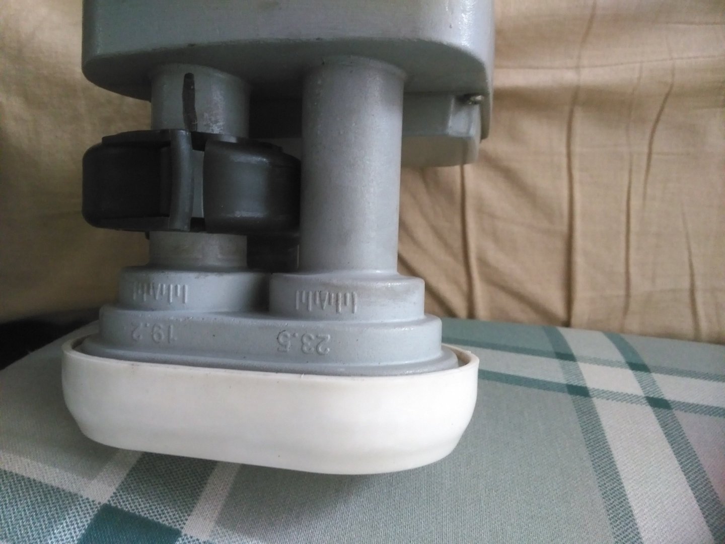

Heb je ook een Duo LNB gekocht voor een 80 cm schotel, of is het model bedoeld voor de 60 cm schotel?

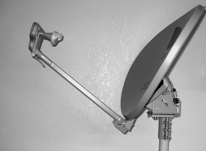

Heb je de 23 feedhoorn in de klem gezet en de schotel op de Astra 3 23 graden gericht?
Staat de duo lnb in de juiste helling met de grond gemonteerd?
Klinkt alsof je de schotel op Astra 1 hebt gericht en de Duo lnb of niet geschikt is voor de 80 cm schotel, of de duo lnb niet in de juiste hoek staat.
Wat is et typenummer van de lnb en post eens een foto van je opstelling.

De gekochte LNB is: Duo lnb SOLO LNB 80cm RELOOK (CanalDigitaal) en dus geschikt voor mijn 80 cm schotel. De LNB is ingeklemd in de orignele Astra 19.3 houder. Deze tv en radio signalen worden tijdens de installatie dan ook allen gevonden. Ik denk dat ik maar eens ga spelen met de hoek van dit LNB blok om te zien of ik via de handmatige installatie een beter signaal voor 23.5 kan vinden.

Uiteindelijk is het beter om de 23oost LNB in het midden te monteren, maar je kan natuurlijk eerst met 19 oost in het midden proberen of je je ontvangst kunt verbeteren. Het 'draaien' van de schuinte van de LNB is dan inderdaad de eerste test-wijze.

De schotel in horizontale richting iets verdraaien.
Als je voor de schotel staat iets naar links.
