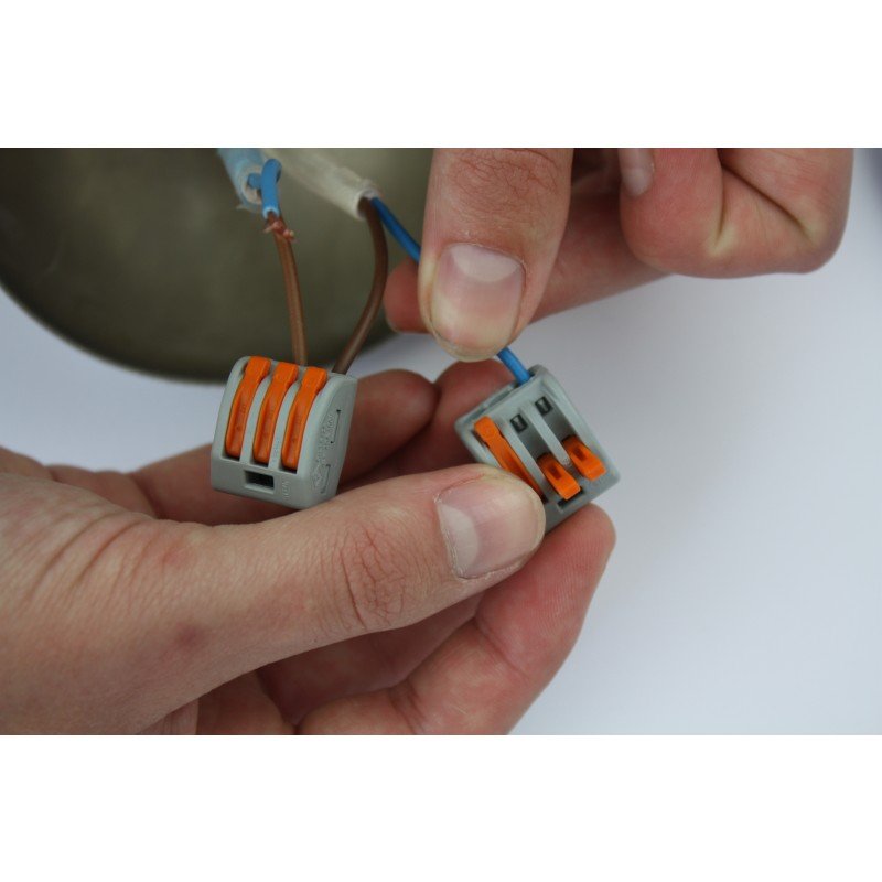

Deze lasklemmen mogen voor flexibele en massieve installatiedraad gebruikt worden. Zijn er in 2 - 3 en 5-voudige uitvoering. Je kunt ze met een hefboompje open- en dicht doen.
