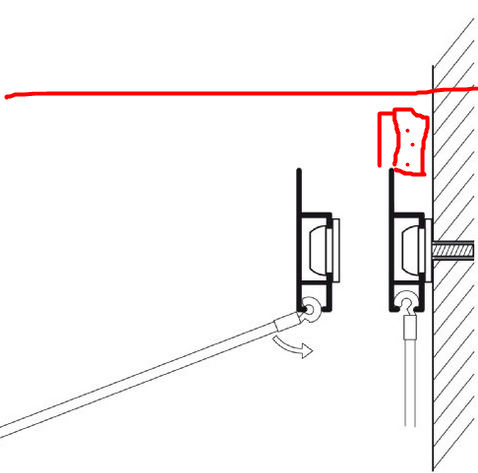

en daarnet heb ik ontdekt dat ik ook de voeding aan de andere zijde van de zonwering kan aansluiten en dan in een hostalit kabelgootje naar de wasmachine in de berging kan komen in een rechte lijn waar reeds een dubbel geaard stopcontact hangt...
moet ik alleen de bediening even afschroeven en aan de andere zijde plaatsen waar die nog logischer zit gezien de terrasdeur
yep ben eruit

ja dat noemen ze out of the box denken als creatief ontwerper :grin:
kan ik ook zo doen aan plafond want ik moest toch nog een schilderij rail aanbrengen HA
