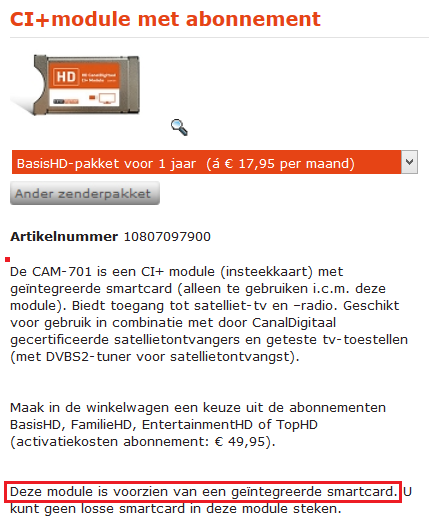

de nieuwe ci ??
M7 CAM-701 CI+ Canaldigitaal viaccess
De nieuwste canaldigitaal ci+ module met geintegreerde smartcard.
Te gebruiken in iedere ontvanger en gecertificeerde televisie toestellen.
Hoeft geen smartcard meer in want die is reeds geintegreerd.
Bij aanschaf van deze module wordt uw oude smartcard kosteloos omgezet naar het smartcardnummer wat bij deze module hoort.

de nieuwe ci ??
Alleen kost dat ding je gelijk 99 euro, ze worden wel erg op de € als je het mij vraagt dit zijn geen normale prijzen meer.
Zit daar echt geen card in? Ook niet in sim formaat?
Nu wisselen ze de kaart, als die niet meer veilig is, en straks moet dan gans de module worden vervangen, als die in de toekomst niet veilig genoeg meer is?
Nu M7 ook levert in belgie, zou het goed zijn, dat in de toekomst die module voor de 2 producten samen gaan, of zien ze enkel maar € bij M7??
Dat weet ik nog niet zo net, is enkel een oudere versie van viaccess.
En wat ik tot nu toe van viaccess gezien heb is die in de basis nog steeds hetzelfde gebleven.
Bij viaccess orca heb ik in elk geval nano E0 opbouw gezien, iets wat de oudere viaccess coderingen ook inmiddels al gebruiken.
Kans is zeer groot dat de voorgaande viaccess kaarten ook gelezen/begrepen worden.
Alleen dat verhaal met die geintegreerde smartcard kan ik niet plaatsen, we zien immers duidelijk een smartcard gleuf op de module.
Die hebben ze er niet voor de flauwekul inzitten, die dient ergens voor en meest aannemelijk is voor het plaaten van een smartcard!
we wachten maar rustig af op de 1e gebruiker die de werking wil melden :crazy: en of er inderdaad een extra kaar erin gestoken kan worden.
LG oled 65C16LA ,LG atmos soundbar DSP11RA , VU+ Duo 4K Bluetooth met VTI 15.0, Canal digitaal Cam-701, Cahors Big Bisat: 7W ,08W, 4.8E ,9E ,13E ,19E, 23.5E ,28.2E.
of bedoelen ze dat de meegeleverde kaart al aan de module gekoppeld is?
Het wachten is op de eerste gebruiker/besteller die zich komt melden.

Ja dat klopt Carlo ,hij is voor zien van een op maat geknipte smartcard, die aan de module gekoppeld is
