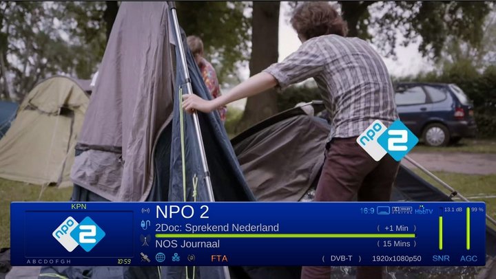

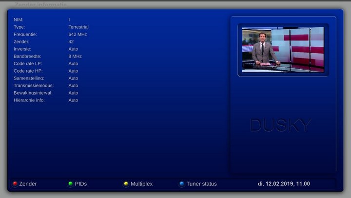

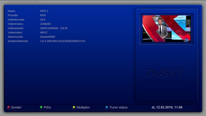

Inmiddels heb ik ontvangst ook via de Gigablue geprobeerd. Tuner TT3L10 heb ik afgestemd op kanaal 42 met een binnenantenne. Ik zag dat Omroep Flevoland aan dit boeket is toegevoegd. Waarom dit is, weet ik niet.

Ik was nog niet wakker vanochtend zie ik nu. Kanaal 42 blijft nog in gebruik tot het moment dat de 700 MHz band wordt vrijgemaakt. Deze kanalen wisseling vindt vermoedelijk plaats aan het eind van de hele ombouw behalve Smilde kanaal 60 aan het eind van deze maand. De bouquet indeling is wel de definitieve situatie, twee regionalen per publieke omroep mux.

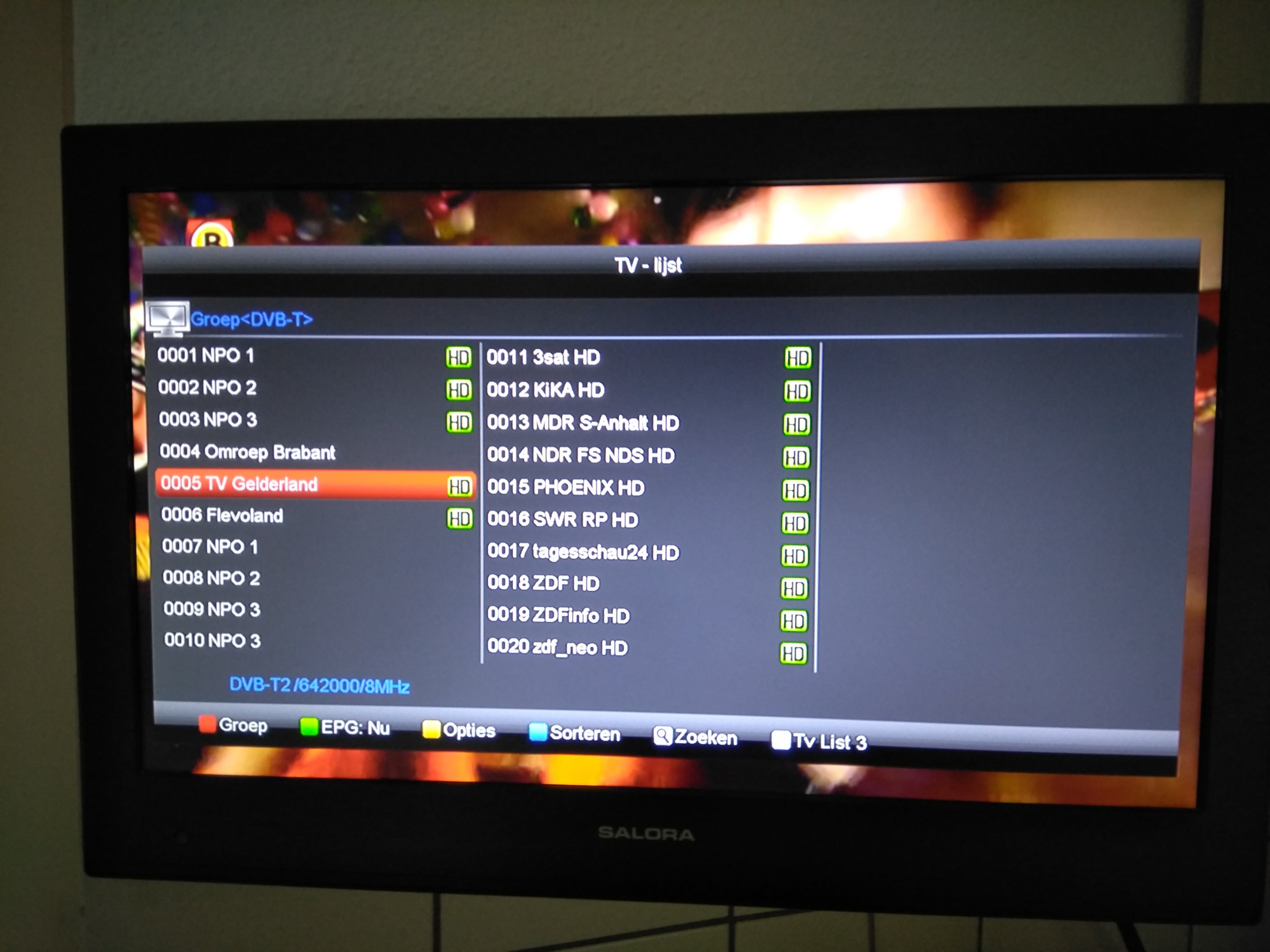

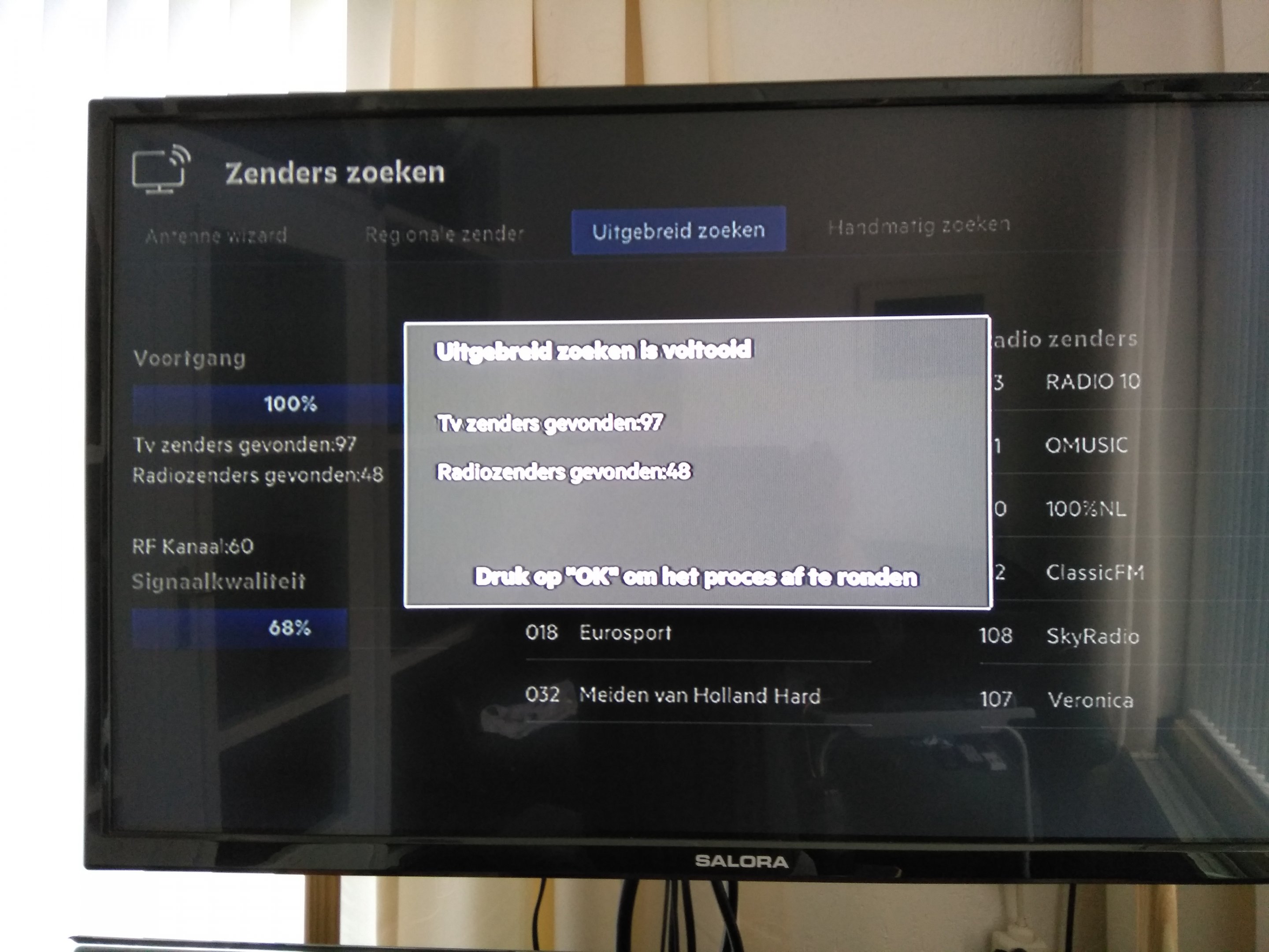

Met de KPN  ZXV7200 ontvanger op uitgebreid zoeken 97 tv en 48 radio zenders maar na het opslaan 43 tv en 25 freenet connect (internet niet te zien) zenders en 29 radio zenders.
Met Edision Piccollo S2-T2 H265 hevc  zoeken op FTA  20 zenders en freenet connect zenders (die ik verwijderd heb uit de zenderlijst).
