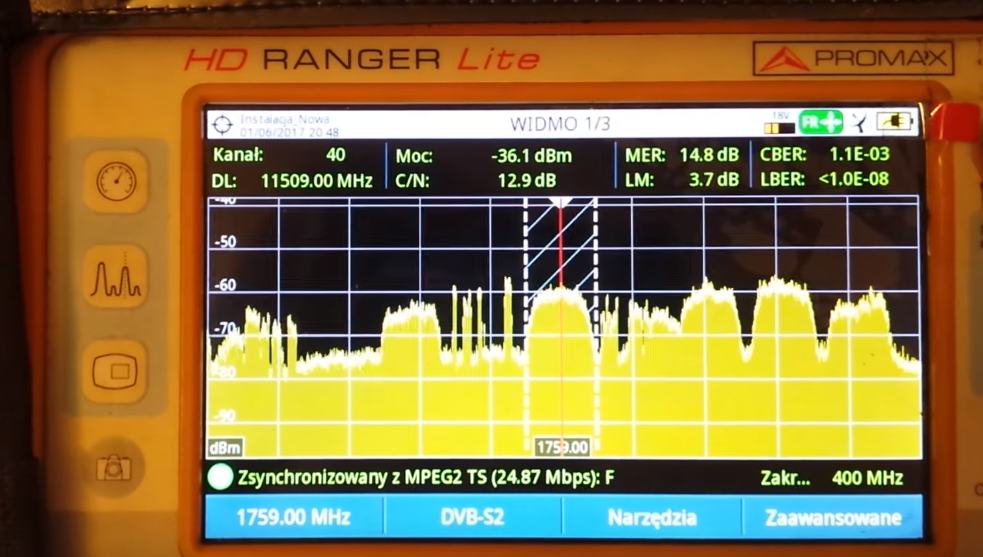

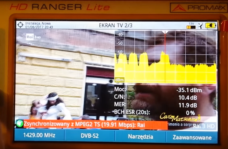

Wel een vreemde manier van voor onderzoek. In Spanje is Promax Instrument (speciale sat finder) zeer goed vertegenwoordig bij elke satelliet monteur. Immers het is een Spaans product. Erg benieuwd welke "speciale sat finder" deze goede man heeft gebruikt. Ik heb twee afbeelding bijgevoegd. Hier kan ik zien of ik wel of geen goed signaal heb aan de parameters van het meet instrument.

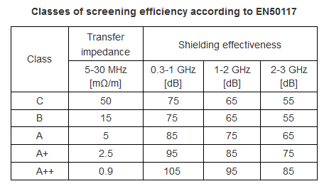

Het klopt inderdaad dat veel mensen weinig oog hebben voor de kwaliteit van de coaxkabel.
Jarenlang stond de Koka 799 coaxkabel als de standaard voor een prima kwaliteit. Om de schuimkern zit eerst een afschermfolie waarover de gevlochten mantel zit ter afscherming. Dat was voldoende om weinig signaalverlies te geven en een goede afscherming tegen stoorsignalen van buitenaf.
Sinds de komst van mobile telefoons is dit echter niet meer genoeg. De afscherming moest beter.
Bijgaand ziet U een tabel met afschermingseisen lopend van klasse C t/m klasse A++
Koka 799 voldoet aan afschermingsklasse A
Dat is tegenwoordig echter niet meer voldoende. A+ is de minimale eis en wil je alle problemen met instraling voor zijn, dan neem je een coaxkabel die aan de A++ normen voldoet. De Koka 9 Eca, de vervanger voor de Koka TS i.v.m. brandveiligheidseisen, voldoen beide ruim aan de A++ norm.

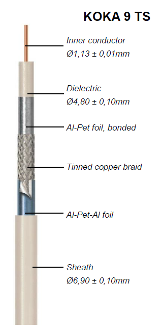

Om tot een betere afscherming te komen, is het noodzakelijk dat over de vlechtmantel nogmaals een folielaag met metaal zit.
Deze folielaag kan bestaan uit zeer dun uitgewalst aluminium maar dat is geen goede optie. Als je de coaxkabel gaat buigen, zal de folie in de buitenbocht namelijk langer moeten worden. Helaas lukt dat niet goed met aluminiumfolie waardoor het scheurt. Op de plaats van inscheuring kan ongewenste straling binnen dringen. De folielagen, zowel de binnenste als de buitenste bestaan bij goede coaxkabel dan ook uit Polyethyleentereftalaat (PET) folie die met metaal is opgedamt. Zeker bij de buitenste laag is het belangrijk dat beide zijden zijn opgedamp om een nog betere afscherming te verkrijgen.  Bij bijv. de Koka 9 Eca is dat: 2nd. Tape AI/PET/AI, 9-12-9 μm
Als je dus coaxkabel gaat kopen, let er dan op dat over de schuimkern eerst een folielaag zit, dan een vlechtmantel en daarna weer een folielaag.
Verder dien je te controleren dat de middenader van koper is een niet van verkopert ijzerdraad. Dit kun je controleren met een magneetje of dat aan de middenader blijft plakken.
