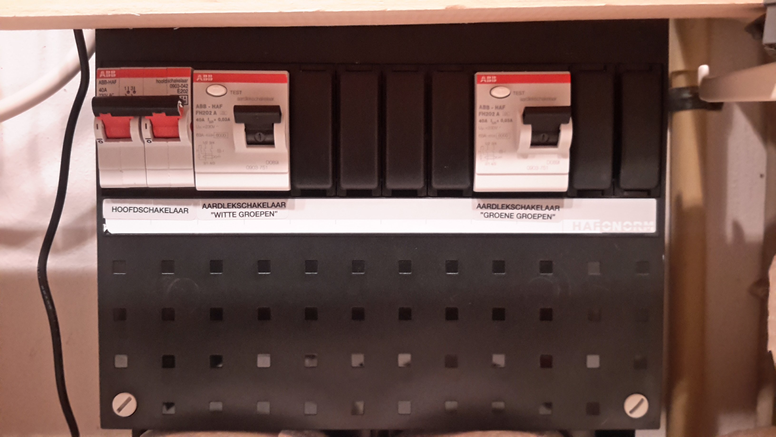

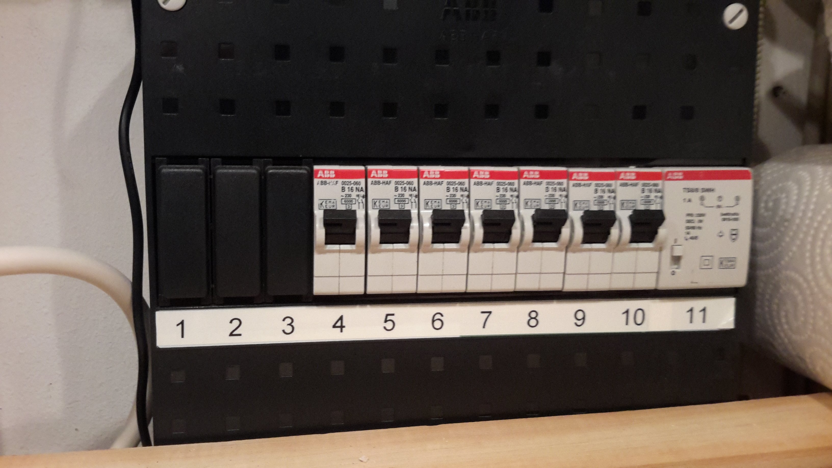

Inhakend op de discussie, met oog op het topic waarmee werd geopend heb ik oom een vraagje.
Wil een ATAG inductie kookplaat HI1272S met 2 fasen aansluiting  en 7,4 kW in de keuken plaatsen maar kom er noch niet helemaal uit.
Optie is om een extra zekering voor de 2 fasen  in de meterkast bij te plaatsen (zijn nog 3 plaatsen vrij) en aparte kabel te trekken.
Vraag me echter af daar er al 3 aparte (3×16A, 230-240V) aansluitingen in de keuken zitten dit niet aan te passen is om deze door te trekken, 2 ervan welke sowieso niet alle tegelijk vol worden belast? Betreft nu een stoomoven (steamer) van 2,3 kW, een combimagnetron van 3,5 kW en derde groep een vaatwasser met 2,2 kW. Nu dacht ik daar de vaatwasser sowieso pas avonds laat wordt gebruikt deze aansluiting te combineren met de aansluiting voor de stoomoven en deze samen doorgetrokken te combineren voor de inductie kookplaat?
De steamer word ook weinig gebruikt en veelal in combi met de magnetron, en niet zozeer met de kookplaat tegelijkertijd tijd.
Zou dit een praktische oplossing kunnen zijn, ofwel 1 fase (spanning ) van de vaatwasser combineren tot een 2 fasen aansluiting voor de kookplaat met de aansluitingen voor de steamer?
Als ik de fotoś goed zie heb je een 1 fase net aansluiting.
Het totaal vermogen wat jou aansluiting kan leveren is 230vXhoofdzekering A
Bij een hoofdzekering van 25 A wordt dat 5760 watt.
Kijk op je jaar afrekening voor wat voor aansluiting je hebt
Heb 3x 25 A aangesloten, ik neem aan dat je de 7,4 kW alleen bij alle 4 kooktoestel bij maximale belasting zou bereiken, wat ik überhaupt niet snel zie gebeuren, woon alleen en maak daardoor veel eenpans gerechten á la wok gerechten, een enkele wat in of de magnetron-oven c.q. de steamer.
Dus in de praktijk lijkt me de 3x 25 A voldoende.....?
7 minuten geleden zei tv-fan:
Als je op 3 fasen 25A afgezekerd hebt zou het kloppen.
Maar ik zie geen 3 fasen hoofdschakelaar dus ga er nog van uit dat je
enkel 1 fase hebt aangesloten afgezekerd met 25 A als hoofdzekering
aangepast door luisteraar
Ja ik zie ook dat de hoofdschakelaar 1x 40 A heeft, is deze dan niet om te zetten naar wat jij benoemt 3x 25 A ?
Heb nog extra nagekeken,  heb een enexis  3x 25 A aansluiting, althans dat is op de rekening.
