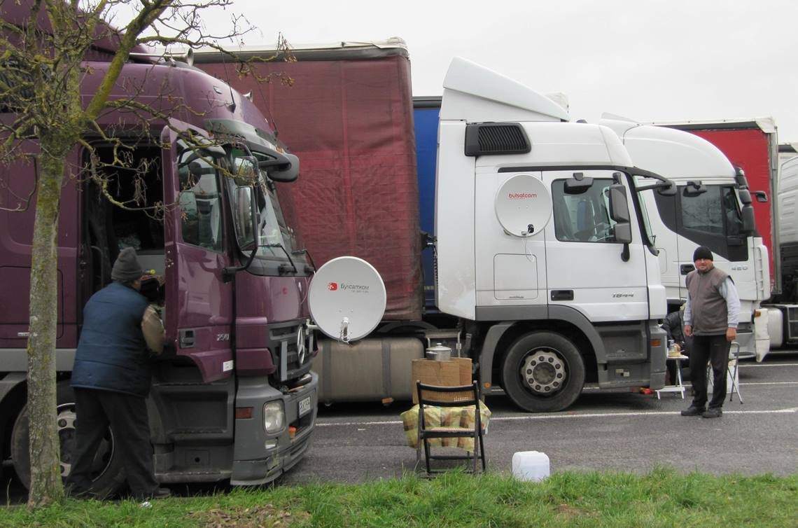

De doelstelling van zender BVN is informatievoorziening. Dan is HD-ready of HD geen doel. Bovendien worden de kosten van deze zender door de Nederlandse en Belgische regering betaald en die willen het natuurlijk zo goedkoop mogelijk houden. Een belangrijke doelstelling van BVN is dat de zender makkelijk te ontvangen is. Je mag niet van Camperaars en expats verwachten dat je een grote schotel nodig heb om BVN te ontvangen. Zeker ook voor vakantiegangers en vrachtwagenchauffeurs moet de schotel eenvoudig af te stellen zijn de en moet de zender met een schotel van 40cm te ontvangen zijn. Dan speelt de transponderspecificatie een grote rol. Ik heb al vaker gezegd, het moet uit de lengte of de breedte komen. Met een bepaald budget kun je een bepaalde hoeveelheid bandbreedte huren op een satelliet. Die bandbreedte verdeel je in kwaliteit en de moeilijkheidsgraad van ontvangst. BVN kiest voor een aanvaardbare beeldkwaliteit en een gemakkelijke ontvangst.
