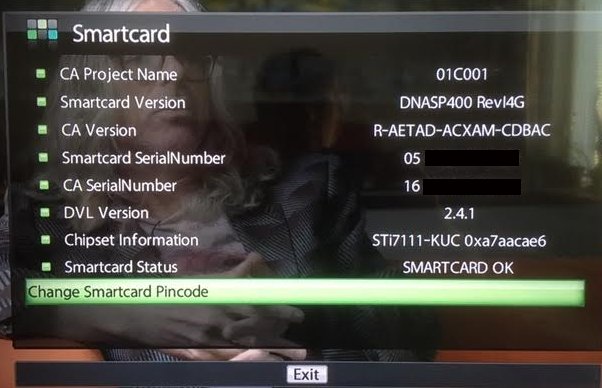

Bij "Smartcard Status" staat "Access Denied"
Maar ik kan me ook niet herinneren dat ik daar ooit een datum van abonnement heb gezien.

Sceptisch als ik ben: Bewijs ons maar eens dat je daadwerkelijk via de M7Sat801 met je kaart beeld hebt op de NL kanalen. Ook een uitdraai van het Smartcard menu zou handig zijn... De M7Sat801 is een gecertificeerde ontvanger dus van een c-lijn kan géén sprake zijn...
