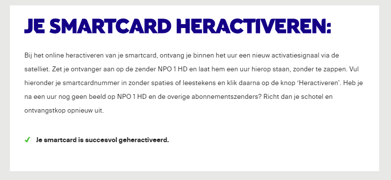

Heb je de kaart via je profiel al geheractiveerd?
Zou kunnen helpen.

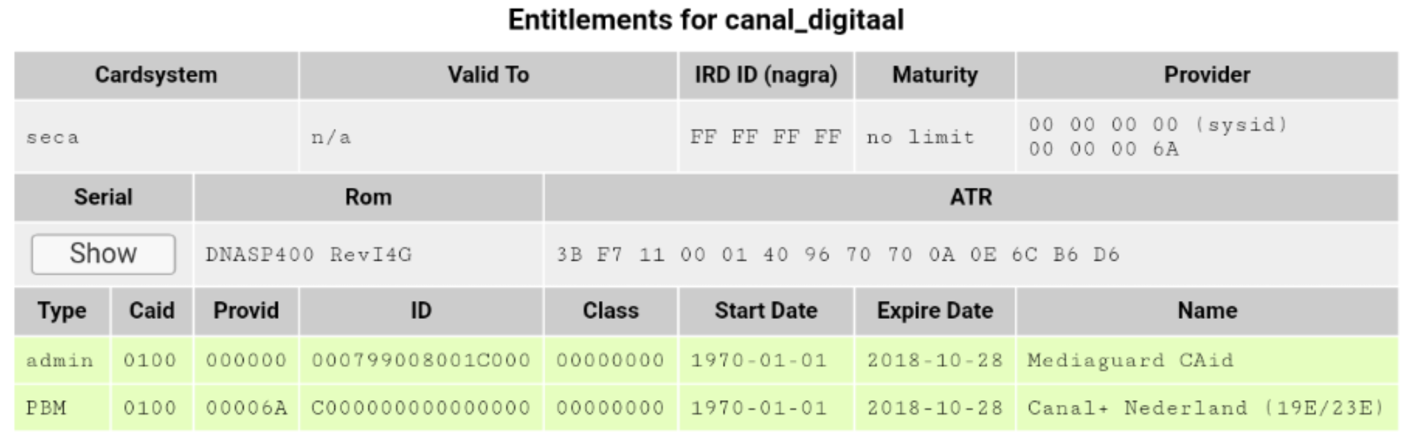

Kan ik dat nog omzetten naar die FTV-kaart zoals hier besproken? Entitlements op deze kaart zijn al een paar jaar verlopen.
Heb, nu al ruim een uur in de ontvanger gedaan met NPO1 aan en zelfs ook de kaart bij CD geheractiveerd:
OScam stuurt EMM's naar de reader, zie dit in het log:
(reader) Canal_Digitaal [seca] EMM: reader 0100 match since emmpid has no provid -> SEND!
(reader) Canal_Digitaal [seca] EMM: Entered seca_get_emm_type ep->emm[0]=130
(reader) Canal_Digitaal [seca] EMM: UNIQUE , ep->hexserial  = ##################
(reader) Canal_Digitaal [seca] EMM: UNIQUE , rdr->hexserial = ##################
(reader) Canal_Digitaal [seca] EMM: emm skipped, get_emm_type() returns error
error dus.

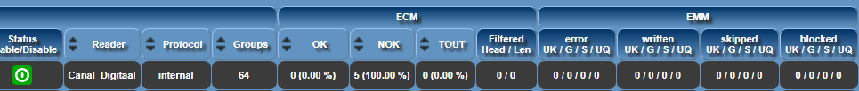

En er wordt ook niks geschreven, geskipt of geblokt:

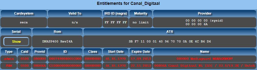

Zojuist zei Mimisiku:
Wat een mooie Style Sheet heb je daar Alex. Welke is dat?
Is de skin in OScam WebIF.
Maar zo mooi vind ik 'm niet, standaard skin is overzichtelijker, maar weet niet hoe dat weg te halen danwel waar ik een versie van OScam kan vinden met de door mij gewenste opties zonder die skin.
Zelf bouwen heb ik ook wel eens gedaan, maar heb nu geen Linux PC ter beschikking (en Linux onder Windows was ook geen succes).
Zie trouwens dat je revisie nog op L4A staat en niet op L4G... Dat zou ook nog voor problemen kunnen zorgen..

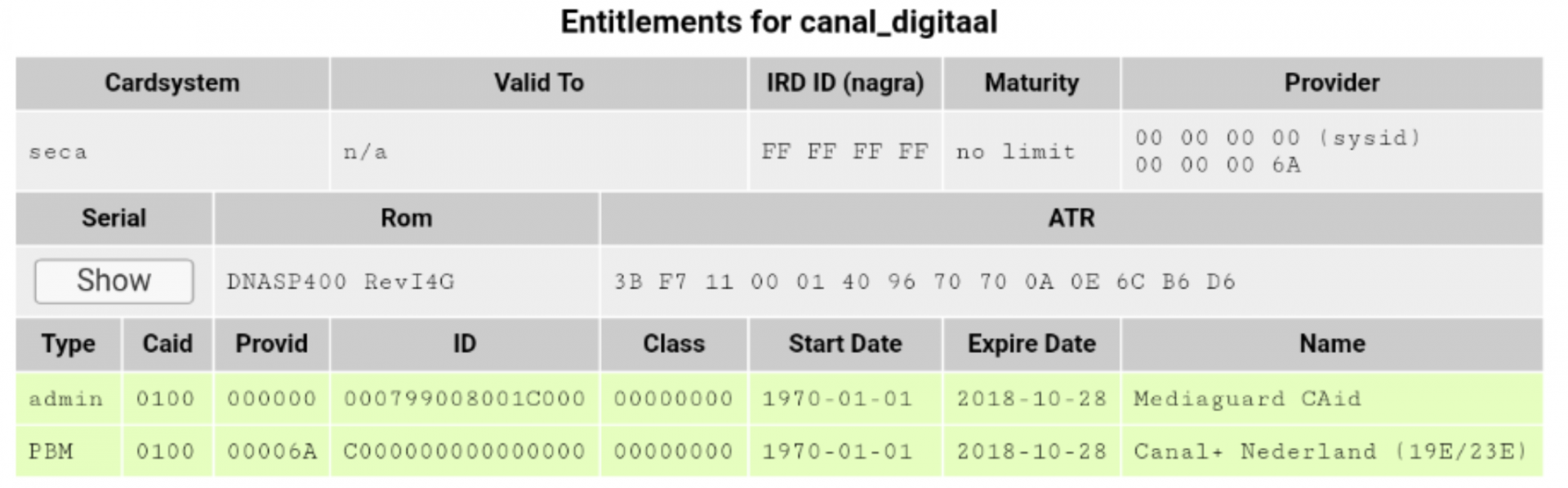

Ik krijg PBM c000000000000000, dus de 'free to view' zenders. Emm komen gewoon door...
2018/08/27 18:53:41 001790DF r   (reader) canal_digitaal [seca] dvbapiau emmtype=unique, len=122 (hex: 0x7A), cnt=0: written (439 ms)
2018/08/27 18:53:42 001790DF r   (reader) canal_digitaal [seca] dvbapiau emmtype=global, len=116 (hex: 0x74), cnt=0: written (296 ms)
2018/08/27 18:53:46 001790DF r   (reader) canal_digitaal [seca] dvbapiau emmtype=global, len=116 (hex: 0x74), cnt=0: written (299 ms)
2018/08/27 18:53:49 001790DF r   (reader) canal_digitaal [seca] Request provider 2
2018/08/27 18:53:49 001790DF r   (reader) canal_digitaal [seca] provider 2: 006A, valid: 1, name: CANAL DIGITAAL, expiry date: 2018/10/28
2018/08/27 18:53:49 001790DF r   (reader) canal_digitaal [seca] SA: ########
2018/08/27 18:53:49 001790DF r   (reader) canal_digitaal [seca] PBM for provider 2: c000000000000000
2018/08/27 18:53:49 001790DF r   (reader) canal_digitaal [seca] dvbapiau emmtype=unique, len=122 (hex: 0x7A), cnt=0: written (439 ms)
2018/08/27 18:53:51 001790DF r   (reader) canal_digitaal [seca] dvbapiau emmtype=global, len=116 (hex: 0x74), cnt=0: written (300 ms)
