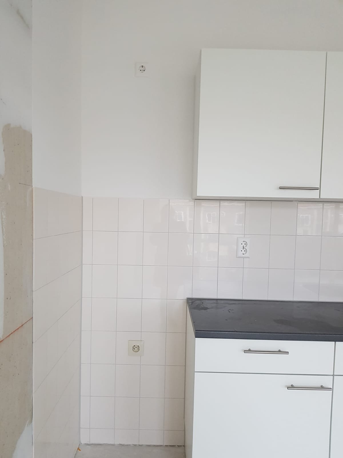

er zit een perilexcontactdoos met 2 x 230 volt a 3600 watt per stuk, hoe dat in de meterkast geschakeld is, daar ben ik nog niet mee bezig geweest, ik neem aan dat ze daar over nagedacht hebben. Volgens mij heb ik ergens nog een foto van het perilexstopcontact, deze is voor maximaal 2 x 16A aangesloten op het inductie fornuis met elektrische oven. Het fornuis dat we gezocht hebben heeft een oven die op maximale kracht kan draaien en een kookplaat die indien de 4 kookdelen vol gebruikt worden, maximaal op 7 kunnen staan, dat regelt het fornuis zelf, echter zal dat in de praktijk denk ik niet voor komen. Inductie is directer en daardoor sneller, 4 pannen op vol vermogen lijkt mij niet dat mensen dat gaan gebruiken. Het fornuis kan ook op 3 fase aangesloten worden, dan is de beperking van de inductie plaat weg, echter is het verschil met het vastrecht zo hoog, dat dit voor een sociale huurwoning volgens mij geen zin heeft.
Ik kan niet zo snel een directe foto meer vinden van de perilexcontactdoos, hier even een grotere foto waar het in het klein op staat, even flink inzoemen en je ziet wat voor aansluiting het is.
Ik ga nu niet het fornuis weghalen, dan krijg ik bonje en daar heb ik weinig trek in, ik hoop dat je wat kan zien, later zal ik van de meterkast nog eens een goede foto maken, ik heb de aansluitingen zelf nog niet doorgenomen daar ik ook met mijn gezondheid langzaam steeds grotere stappen aan het maken ben, daarna volgen de echt grote stappen wat wel wat jaren in beslag gaan nemen.

perilex wordt gebruikt voor 2 fasen maar ook voor 3 fasen maar ook voor 2 groepen lekker duidelijk kan dus alles zijn.
Om zeker te zijn moet je de spanning op de pinnen meten.
Gezien meterkast krijg ik de indruk dat het twee groepen zijn met twee null aansluitingen.
Dan heb je twee groepen van 16A en die twee groepen zijn in totaal afgezekerd met 25A de hoofdzekering

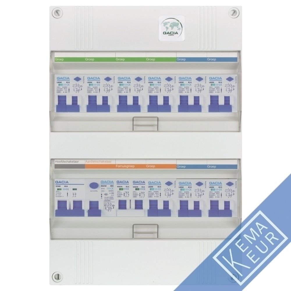

Heel vaak ligt er of een loze leiding van de meterkast naar de keuken, of een dik genoeg leiding waar je eenvoudig een extra fase en nul doorheen kan trekken. In de meterkast kan over het algemeen wel een extra automaat worden geplaatst, of een dubbele brede automaat worden vervangen door een kookgroep automaat...

Kijk ook even naar de diameter van de eventuele loze leiding.
5/8"of 16 mm is te dun voor 5 x 2,5 mm2
Daarvoor heb je minimaal 19 mm voor nodig.
Alle maten voor gladde buis!
Volgens mij wordt er voor een loze leiding altijd 3/4"  / 19mm gebruikt, en daar mag genoeg in ;-)  Volgens mij is het voor 19mm buis hetzelfde ongeacht of the een gladde of flexibele buis is, maar of je in zo'n flexibele buis het er gemakkelijk in trekt is een ander verhaal...! (De betere kwaliteit flexibele buis mag het geen probleem zijn!) Ik heb zelf maar een vmvk kabel gelegd... Was makkelijker en werkt prima ;-) (Voor de rest van mijn verbouwing heb ik gewoon voor bedrade  flexibele buis gebruikt... Wel zo makkelijk en snel!)
@Tonskidutch; Als de buis er ligt, bedraad of niet (of misschien een kabel), moet je alleen even kijken welke ruimte er is in de meterkast, en wat voor een automaten er worden gebruikt. Als het normale automaten zijn, achter een aardlekschakelaar, dan is het eenvoudig. Dan kan je een standaard dubbele module breedte automaat vervangen door een tweetal enkel module brede automaten die gekoppeld zijn.  Worden er z.g.n. aardlek automaten gebruikt, welke een combinatie zijn van een aardlekschakelaar en een automaat, dan wordt het "lastiger". Dan moet je namelijk nog steeds de gekoppelde enkel module brede automaten gebruiken, maar die moeten dan achter hun eigen aardlekschakelaar komen, dus dan moet je in totaal 4 module breedtes beschikbaar hebben / maken...
Maak er anders maar een foto van de kast dan kan ik (of ceesv) het gewoon zien en adviseren..
Zie hieronder de kast die ik heb gebruikt. Onderste rij zie je de "fornuisgroep" waar je de losse aardlekschakelaar ziet en de gekoppelde automaten. De rest zijn "normale" aardlekautomaten.
En voor de kritische lezer; Voordat ik deze kast kocht, heb ik even de gegevens van de gebruikte automaten opgezocht en heb ik er een paar getest met doorstroom apparatuur, en installatie testers. Ze schakelden gewoon binnen de daarvoor gestelde tijden af volgens de norm. Dus ja, Gacia is goedkoop, maar voor "huis-tuin-en-keuken gebruik" denk ik dat het prima is. Op mijn werk is het allemaal Schneider of ABB, maar dat heeft te maken met extra certificering...
