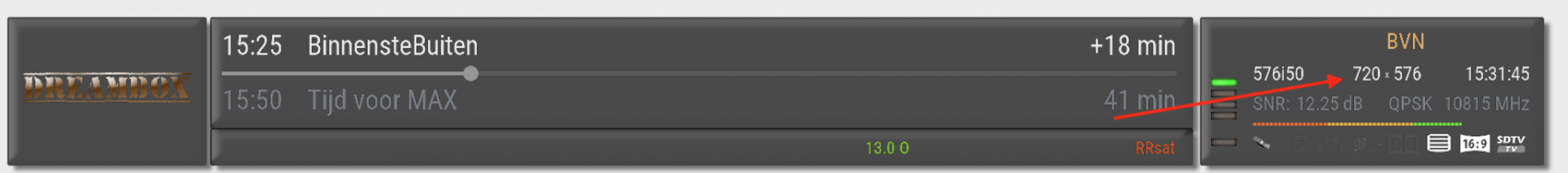

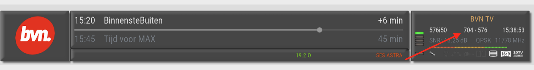

leuk dat het terug is op 19.2 want het rare is dat ik op 13e steeds met een vervelend syncrolijntje bovenaan het scherm zat en dat nu op 19.2 niet meer zo is.
